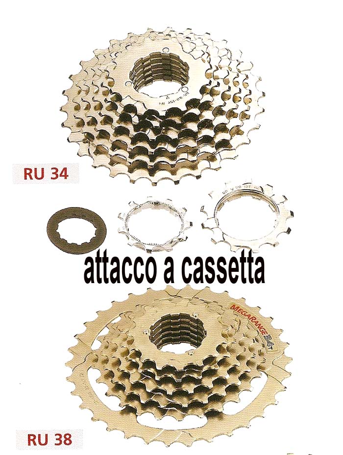

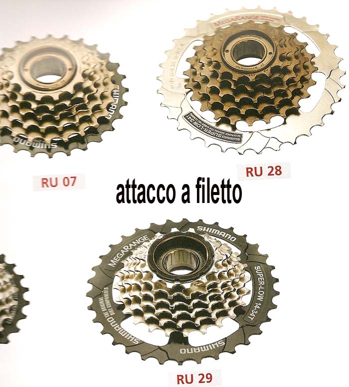

Inserito il - 18/11/2009 : 16:01:03  Mostra Profilo Invia a stefno un Messaggio Privato  Rispondi Quotando
come faccio a capire se il mio ha l'attacco a vite o a cassetta? dalle foto mi sembrano simili...
alcedoitalia
770 Messaggi
Inserito il - 18/11/2009 : 17:43:37  Mostra Profilo  Visita l'Homepage di alcedoitalia Invia a alcedoitalia un Messaggio Privato  Rispondi Quotando
se vi servono i 13-34 ne ho diversi in magazzino.....
stefno
614 Messaggi
Inserito il - 18/11/2009 : 17:54:28  Mostra Profilo Invia a stefno un Messaggio Privato  Rispondi Quotando
Purtroppo è proprio per cambiare il mio 13-34 che mi interessa capire come si fa a distinguere tra attacco a vite o a cassetta.
alcedoitalia
770 Messaggi
Inserito il - 18/11/2009 : 18:20:52  Mostra Profilo  Visita l'Homepage di alcedoitalia Invia a alcedoitalia un Messaggio Privato  Rispondi Quotando
provo a inviarti delle foto che ho in un catalogo, spero che tu riesca a distinguerli....

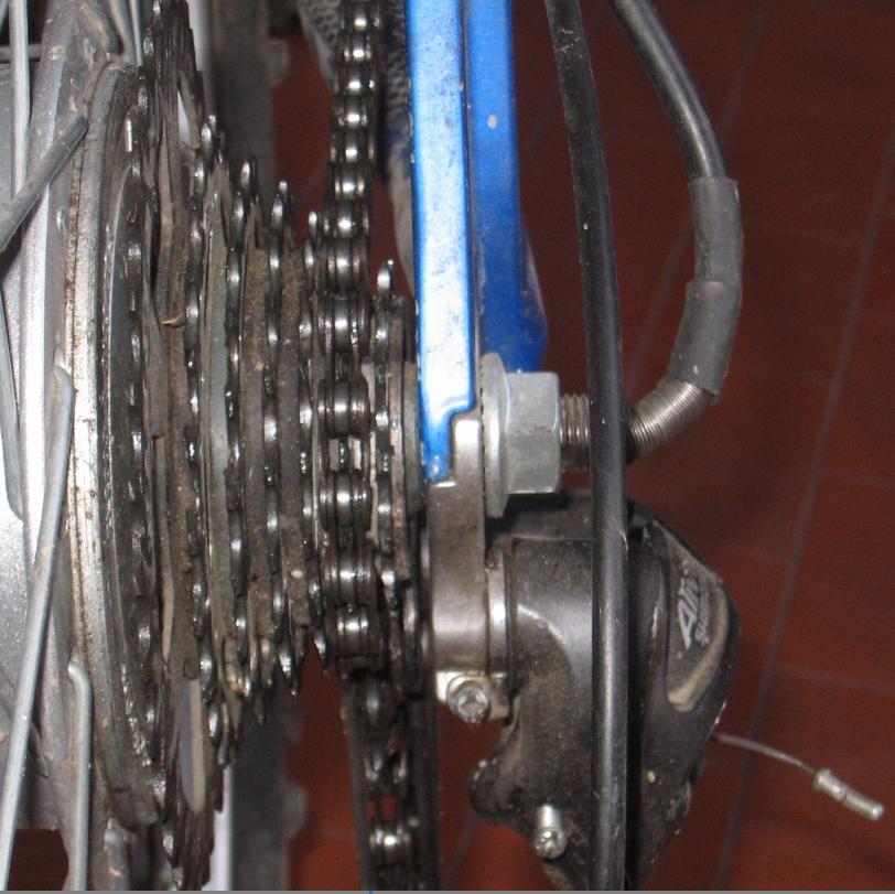

Ciao nuvola, ho capito bene? sono ancora in tempo? hai trovato l'11-34? Ne voglio uno anch'io.
Abito ad Arcore vengo io a prenderlo se non ti è troppo di disturbo, contribuisco anche per le spese postali. Mandami una mail per accordi più precisi. Vengo in bicicletta quando vuoi, così la vedi!
Il sette velocità ci stà giusto vedi foto. ho misurato lo spessore del pacco è 35mm, la larghezza del carro post. è 135mm; questo è il 13-34
87,77 KB

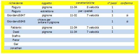

Beh delirio! il fatto è che siamo interessati e ti ringraziamo in anticipo. L'anima pia la faccio io.
Ho guardato le persone interessate ed ho fatto una tabella, se manca qualcuno oppure è in più lo segnali che tolgo/aggiungo. Precisare anche la caratteristica dell'oggetto, per es l'estrattore ho pensato che fosse per i pedali. Per i pagamenti proporrei un bonifico sul conto di Nuvola: con home-banking costa 1€. Il costo lo si potrebbe quantificare prima, per non fare anticipare tutto a te Nuvola?
19,61 KB
Ho guardato le persone interessate ed ho fatto una tabella, se manca qualcuno oppure è in più lo segnali che tolgo/aggiungo. Precisare anche la caratteristica dell'oggetto, per es l'estrattore ho pensato che fosse per i pedali. Per i pagamenti proporrei un bonifico sul conto di Nuvola: con home-banking costa 1#8364;. Il costo lo si potrebbe quantificare prima, per non fare anticipare tutto a te Nuvola?
19,61 KB
