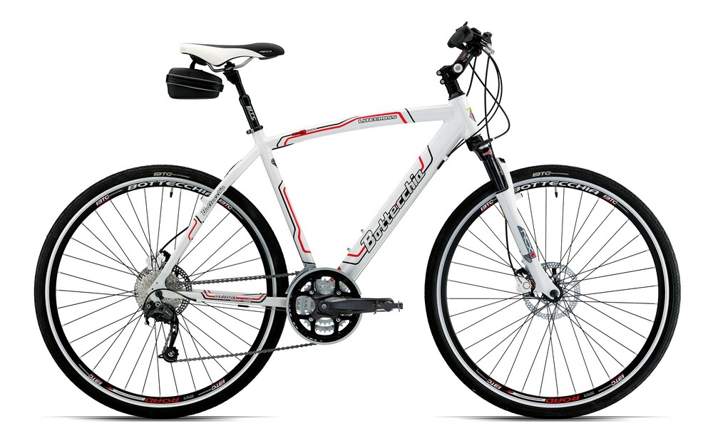

Sono nuovo del forum e vorrei dei consigli per elettrificare questa bicicletta che uso regolarmente per attività di cicloturismo
157,93 KB
Ho letto molte notizie a riguardo del tipo di kit, ma ho le idee sempre più confuse.
Nello specifico non capisco se sia meglio un kit con motore anteriore o posteriore.
Pensavo di montare un front per poter mantenere tutti i 9 rapporti posteriori senza cambiare nulla ma non saprei a quali problemi vado incontro.
Secondo problema i freni a disco; è possibile montare i kit senza sostituire le leve dei freni originali? Il sistema di frenatura è idraulico e quindi non lo vorrei toccare.
I kit inoltre prevedono l'utilizzo del disco?
Terzo problema la forcella ammortizzata bloccabile manualmente, potrà andare bene per accogliere il nuovo cerchio e sarà idonea a reggere le maggiori sollecitazioni?
Quarto problema telaio in alluminio, è adatto o no ?
L'utilizzo che ne faccio è veramente misto con prevalenza di strade sterrate, buone ma sterrate quindi non mulattiere e prevalentemente in salita,per questo motivo pensavo ad un motore un poco più "aggressivo" da arrampicatore.
Non mi interessano le grandi velocità di punta.
Le mie tappe sono mediamente di circa 50 Km ma non pretendo assolutamente di non pedalare, anzi, il motore lo utilizzerei prevalentemente come aiuto per poter superare le zone veramente difficili a livello di pendenza e poter raggiungere zone che sono magari , proprio per questo,fuori dai normali percorsi cicloturistici.
Attendo quindi consigli da chi è più esperto di me su quale kit montare e se poi mi dite di cambiare bici pace, non rinuncerò a pedalare come un pazzo pur di tenere quella che ho che ho perchè mi trovo veramente bene.
Grazie in anticipo per le eventuali risposte

se il budget lo permette mi sembra un caso da bionx
ma vediamo punto per punto
Messaggio di Usignolo
ci sono ottime soluzioni con entrambe le collocazioni, non lo considererei discriminante
un front, se potente e con un carico forte sul retro della bici, può farti slittare la ruota in salita, non vedo altri problemi in linea di principio... considera però che alcuni kit posteriori consentono di conservare i nove rapporti
alcuni kit permettono il freno a disco
l'interruttore sul freno è indispensabile in caso di kit con pas, ossia a norma, e privo di altri controlli dell'erogazione, tipo sensore di sforzo... esistono anche degli affari che si possono mettere sui freni senza cambiare le leve ma non conosco bene il funzionamento e credo che vada visto kit per kit... da verificare se il bionx chiede la sostituzione delle leve, mi pare di no
una buona forcella con un motore di potenza legale non troppo pesante e corredata di opportuni torque arms non dovrebbe avere problemi -- anche se in alluminio... ma va verificata la qualità
nessun problema a meno che non hai in mente potenze smisurate
bionx fa una versione ht... se no i geared, tipo bafang bpm o l'ezee e simili
esiste poi la possibilità del motore centrale, molto adatto alle salite, tipo il cyclone che forse - ma è da verificare - potrebbe permetterti di conservare anche le tre corone anteriori
ma ripeto, per primo valuterei un bionx: se poi non convince per costo o per prestazioni (ha i suoi limiti anche lui, tipo l'attrito da spento ad alta velocità), si possono valutare tutte le alternative
