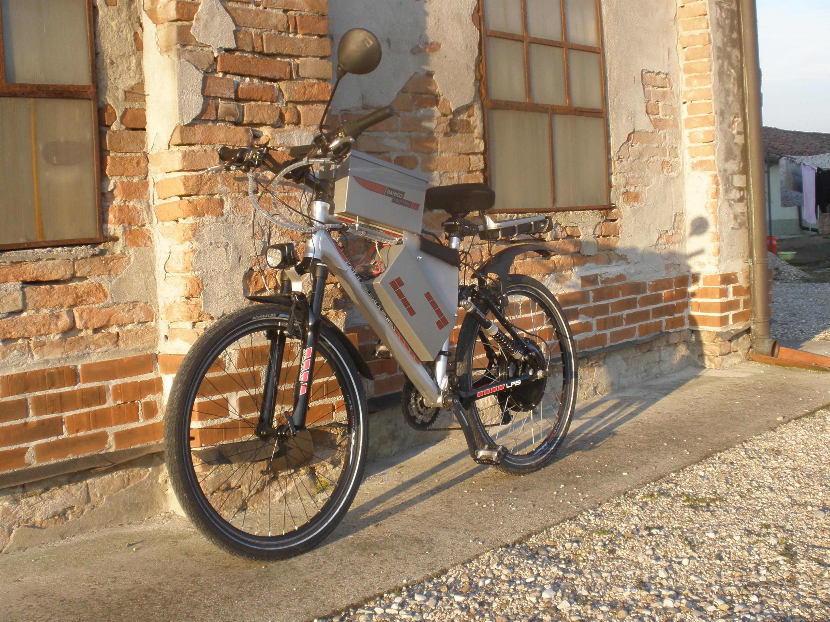

Eccola finita la bimbetta!!!!! Finalmente!
So che molti non gradiranno la linea pesante ed affollata, ma a me piace tanto!
Ringrazio tutti quelli che mi hanno aiutato e tutti voi che mi avete dato saggi consigli e pareri! Graze a questo forum sono riuscito ad
imparare tantissimo e spero nel mio piccolo di aver dato un microscopico contributo!
1294,78 KB
Spero che Joffa l'inserisca nel suo sito!

Complimenti Daniele un bel drago, e ch c**o aver trovato una delle poche bici biammortizzate con il triangolo del telaio libero...

Cosi è questa la Daniele's ebike finita! :D
Anche io avevo pensato di mettere le batterie sopra la canna proprio dietro il manubrio ma poi ho pensato che mi avrebbero intralciato non poco. Come ti trovi?
Volevo anche sapere com'è a frenare a velocità sostenute con quel peso in alto e in avanti, lo percepisci tanto?
Per i miei gusti sono troppo voluminosi ma l'importante è che a te piace quindi è perfetta cosi, sei riuscito a mascherarli bene dipingendoli del colore giusto con tanto di pezzi rossi tipo il telaio!
E come mai un HT di motore ti diverti con qualche giro in montagna anche tu?
Complimenti e lasciami dire che i tuoi contributi al forum sono sempre opportuni e interessanti!

Inserito il - 11/02/2011 : 15:40:12  Mostra Profilo  Visita l'Homepage di Daniele Consolini Invia a Daniele Consolini un Messaggio Privato  Rispondi Quotando
Grazie dei complimenti! Tutto merito del forum e dell'amica scimmia!!!
In effetti se l'ammo fosse stato nel triangolo, non sarei mai stato capace di fare stare 30Ah
sulla bici.
La batteria nel triangolo non rompe minimamente.
La batteria sulla canna non romperebbe se non avessero fatto il coperchio appena più largo
della scatola e il pantalone tende a strisciarci contro. Poco male, tanto è una cosa
appena percepibile.
Il peso della batteria superiore non lo sento minimamente!!!!! Di questo sono davvero felice!
Forse perchè io peso come un bisonte ed i 7kg sulla canna sono un'inezia confrontati al mio
gentile peso!
Il peso tutto in mezzo alla bici mi permette di prendere qualsiasi curva a massima velocità senza perdere aderenza. Nell'altra bipa dove invece era dietro, tutto scodinzolava e dovevo decelerare
ogni volta che c'era da sterzare! Trovo incredibile come si senta il peso dietro,
ho preso un piccolo bauletto che sarà nemmeno un kg e ti posso garantire che si fa notare tanto
alla guida.
Il peso forse un poco in avanti si nota in frenata: finchè si usa la regen la ruota posteriore
sta sempre incollata a terra, ma se si unisce anche la potenza del Vbrake, inchiodare la ruota diventa facile.
Godurioso è invece il Vbrake anteriore che diventa efficientissimo e la ruota davanti non blocca
mai visto che durante la frenata il carico si scarica tutto sulla ruota anteriore.

Una sola osservazione sulla tua bella realizzazione: il cavo che esce dal motore andrebbe girato verso il basso per evitare possibili infiltrazioni d'acqua.

Ik, lo so che non gradisci l'estetica della bipa, sicuramente diametralmente opposta a quella della
tua che è molto curata! Il bello infatti del forum è che poi ogni uno propone le proprie idee.
Purtroppo io ho bisogno di quell'autonomia (100-240km). La batteria sulla canna purtroppo non piace a nessuno,
nemmeno a me se devo essere sincero, ma meglio di così proprio non posso fare,
i contenitori sono pieni come uova!
L'estetica a me non interessa, l'unica cosa che mi importa è riprendermi la mia autonomia
e con questo mezzo comincio ora muovermi.
Quel che dice Pardus è giustissimo: il cavo motore dovrebbe uscire dal basso.
Io invece ho deciso di farlo uscire dall'alto per evitare una curva.
Ora ho sigillato ermeticamente l'uscita del cavo con nastro autoagglomerante che impedisce
il penetrare dell'acqua. In foto il nastro non era stato ancora messo.
Per chi non lo conoscesse, il nastro autoagglomerante è fatto di un materiale che una volta sovrapposto e pressato diventa un blocco unico inscindibile e volendo è facile da rimuovere tagliandolo con un cutter.
Per chi ne volesse sapere di più:
http://www.aggiustatutto.it/lavori/elettricita/95-giunto-elettrico-stagno.html

La mia critica non nasce dal paragone tra la mia e la tua bici, ma tra le tue conoscenze di base e le mie che sono in tutt'altro settore, anzi opposte (lavoro in una concessionaria d'auto pensa te!)
Spero di esserti stato d'aiuto e non d'intralcio con le mie sincere osservazioni
