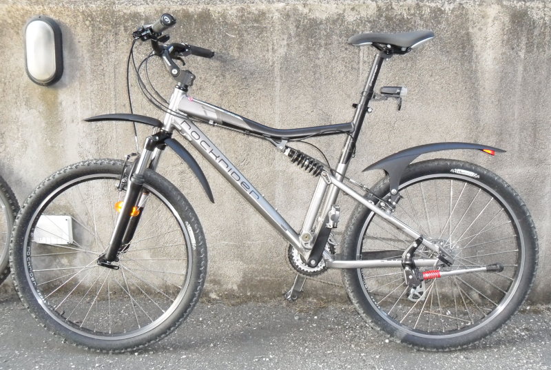

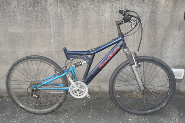

La scorsa settimana ho comprato l'economica Rockrider 6.2 per elettrificarla, ci ho fatto gia` alcune escursioni, anche di alcune decine di km e mi sono reso conto che nonostante il costo irrisorio e` una bici ben pedalabile, e godibile cosi` anche senza motore, ovviamente senza nessuna velleita` di fare percorsi impegnativi. L'ha provata anche un mio amico che ha deciso di acquistarla pure lui (domani andiamo a provarle seguendo il Sillaro), cedendomi una sua vecchia MTB d'acciaio in disuso o quasi.
E cosi` adesso elettrifico la rockrider o me la tengo muscolare ed elettrifico invece l'altra che peraltro necessita di un po` di lavori e upgrade di componenti (ma questo aumenta solo il divertimento)?

cstan però se metti il 5305 il freno a disco è d'obbligo!
Dovendo sceglierei io lascerei la bella 6.2 così come è ed elettrificherei la vecchia (sempre che abbia gli attachi per i freni a disco sulla forca).

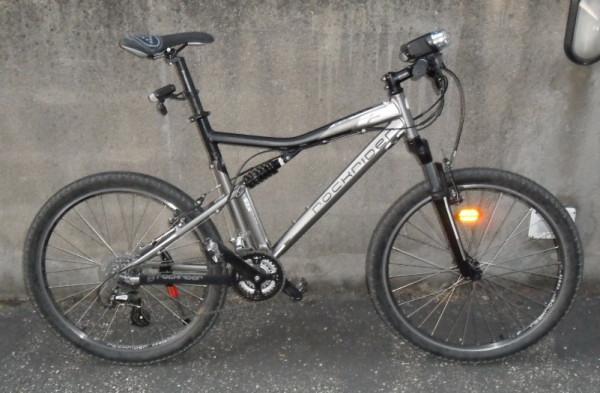

Inserito il - 12/09/2010 : 21:58:14  Mostra Profilo Invia a cstan un Messaggio Privato  Rispondi Quotando
allora...

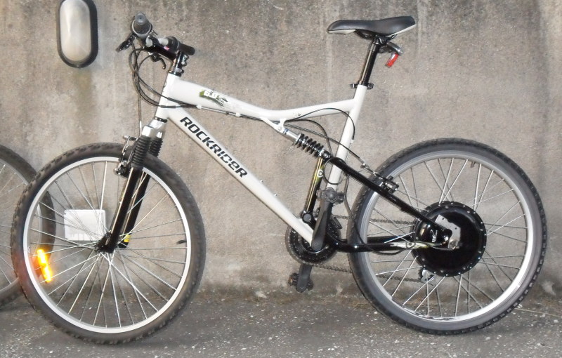

dopo avere attrezzato la Rockrider 6.2 con una impostazione di guida piu` turistica ho definitivamente deciso di tenerla muscolare
169,58 KB
ed ho trovato invece usata ad un buon prezzo una Rockrider 6.0 che e` in acciaio, ma con la stessa geometria dell'altra, e ho provato a montarci l'RH205 comprato usato da SergioF (rimandando per ora la scelta di un geared).
150,34 KB

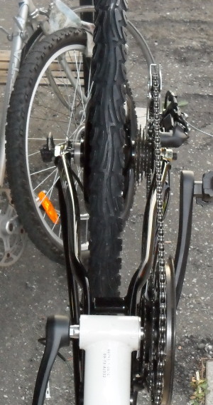

il problema e` che essendo un RH205 della seria precedente, non si monta centrato e cosi` non riesco a rimontare i v-brake. Chi ha avuto questo problema come ha risolto? se si tiene la ruota cosi` decentrata che problemi ci sono e come si risolve il problema del freno posteriore?
91,97 KB

Inserito il - 12/09/2010 : 22:03:31  Mostra Profilo Invia a imayoda un Messaggio Privato  Rispondi Quotando
dovresti ricampanare i raggi in modo da spostare il cerchio in posizione centrale

avere le ruote non pertinenti allo stesso asse, con quel motorino pepato, credo sia alquanto pericoloso

lasciala decentrata. Il cerchio Nine ha i nippli in ottone e s smollano sempre se non sono ben tiati.Inoltre i raggi che restano poco tesi sono molto prpensi a rompersi.Piuttosto cerca di montare un disco.
....oppure sostituisci i raggi dalla parte del pignone con altri piu' corti di 5 mm

La ruota và centrata, non c'è verso così andrebbe uno schifo.
Le curve a dx le fai in un modo quelle a sx in un altro

Mi sembra ci sia molto spazio tra il corpo motore e il pacco pignoni. Hai messo degli spessori tra i pacco pignoni e la ruota? Se così, se riesci a smontare il pacco pignoni e togli gli spessori, mettendo un paio di rondelle dall'altro lato credo che si possa guadagnare un minimo di centratura. Sul mio rh205 ho tirato di più i raggi lato pacco pignoni e ho smollato quelli del lato opposto procedendo sempre molto lentamente raggio per raggio fino a raggiungere un risultato decoroso.

Io consiglio di andare da un biciclaio professionale e serio a far montare il motore su un cerchio robustissimo
con raggi e nippoli di massima qualità che non mollano nel tempo, in quanto la campanatura è davvero estrema nel 205 vecchio tipo.
Se non fai così, potrebbe succedere che i raggi si mollano spesso e le buche deformano il cerchio.
La tua è biammo e magari soffrirai molto meno di questo problema (la mia era rigida con 15kg di batteria dietro), ma alla fine credo che la scelta migliore sia quella detta sopra.

@Cstan: Se vuoi tenere il cerchi originale devi far campanare la ruota da un esperto e probabilmente dovrai sostituire i raggi destri con altri più corti, altrimenti i nipples arrivano a fine corsa e i raggi restano lenti. Sostituire cerchio e raggi rimane comunque la soluzione migliore, visto che probabilmente ci farai del fuoristrada.

hmmm vedo che ci sono pareri discordanti su come sia meglio procedere. Comunque ho preso questo motore per l'occasione di risparmiare, se vado da un professionista mi sa che non mi conviene piu` rispetto a prendere il kit nuovo che e` anche in offerta...
Provero` a diminuire il problema sperimentando. Mi bastera` riuscire a montare in qualche modo i freni, ma niente disco, quella bici non e` predisposta. Non ci devo poi fare fuoristrada, non mi sembra nemmeno un motore adatto al fuoristrada cosi` pesante... devo farci 33 km di pianura, con qualche tratto di strada secondaria dissestata.

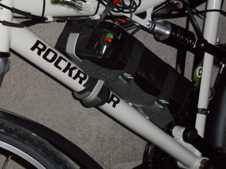

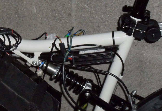

Inserito il - 25/09/2010 : 22:36:19  Mostra Profilo Invia a cstan un Messaggio Privato  Rispondi Quotando

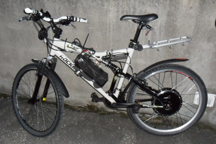

Bene. Ho comprato e installato un kit RH205 con centralina 17A, approfittando dell'offerta con sconto di Joffa.
Al momento tutto il cablaggio e` provvisorio, ma dovrebbe essere definitiva o quasi la posizione di centralina e soprattutto batteria.
Sono riuscita a metterla al centro del telaio costruendo con barrette di alluminio una specie di gabbia in cui la batteria sta molto a misura.
Ho cercato una borsa per metterci la batteria a maggiore protezione e avevo pure trovato qualcosa ma le dimensioni totali superavano quelle disponibili al centro telaio, allora mi sono limitato a foderare provvisoriamente la batteria con il materiale recuperato da uno zainetto di quelli che regalano ai congressi... non offre molta protezione agli urti ma almeno migliora l'impermeabilita`. Sotto alla batteria comunque sono riuscito a farci stare un foglio sottile di gommapiuma.
Rispetto alla bici originale ho cambiato attacco manubrio, manubrio, manopole, comandi cambio, cerchione anteriore, pneumatici, aggiunto parafanghi e portapacchi anche se il portapacchi era previsto per le batterie ed ora non e` piu` cosi` indispensabile. Intendo montare poi una diversa forcella, sempre economica ma un poco meglio, che ho gia`.
Per il resto il montaggio ha necessitato di un po` di lavoro per risolvere piccoli problemi e difficolta`. In particolare ho montato smontato e rimontato parecchie volte diverse ruote libere prima di arrivare al compromesso attuale (6 velocita` 13-34).
Qualche compromesso e` stato pure necessario per tenere sul manubrio comandi cambio indipendenti dalla leve freno e tutto il resto necessario.
Ho fatto un breve giro di prova e per ora funziona. Il cruise control che e` attivato di default mi piace molto...
La batteria al centro del telaio rende la marcia molto stabile. Lasciando le mani dal manubrio la bici prosegue ben diritta senza tentennamenti. Peccato il peso notevole che ha la bici cosi` kittata.
Sotto le foto, seguiranno ulteriori aggiornamenti.

Inserito il - 08/12/2010 : 16:40:28  Mostra Profilo Invia a cstan un Messaggio Privato  Rispondi Quotando

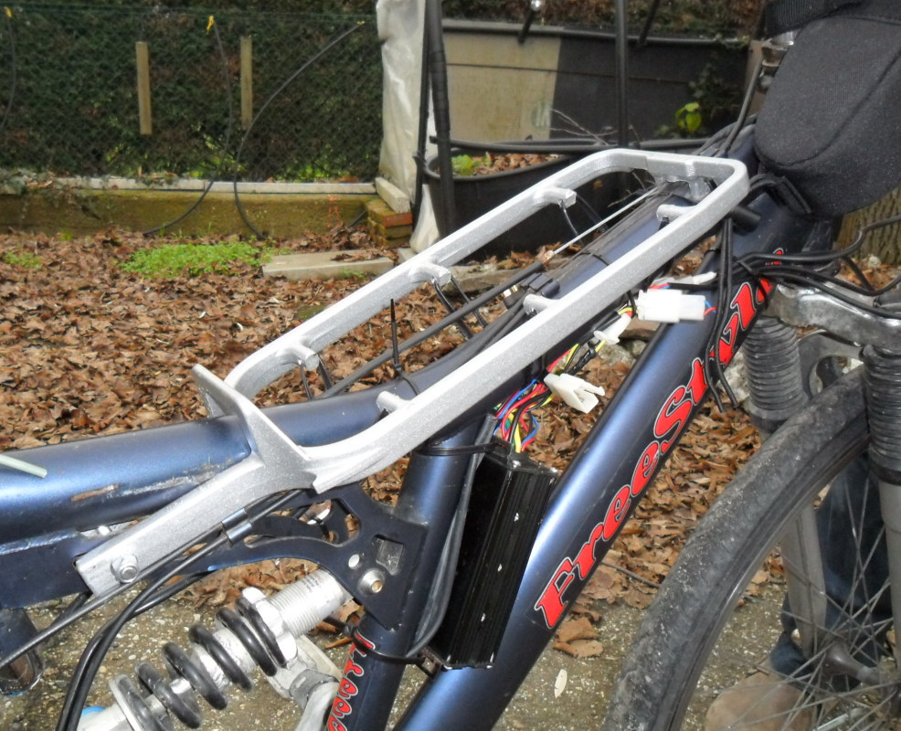

alla fine ho elettrificato anche la biammortizzata cinesona d'acciaio per un mio amico usando l'rh205 recuperato da SergioF.
E` ancora da rifinire e vista la bici di partenza una gran raffinatezza non arrivera` mai ad essere, mi piace pero` la soluzione del portapacchi modificato per andare sopra il cannone, che ho copiato da altri utenti del forum e che replichero` anche nell'altra bici. Le batterie sono le mie prime 4 batterie al piombo che stanno in quella borsa da attrezzi comprata a leroy merlin che sembra fatta apposta per contenerle.
208,45 KB
274,87 KB
