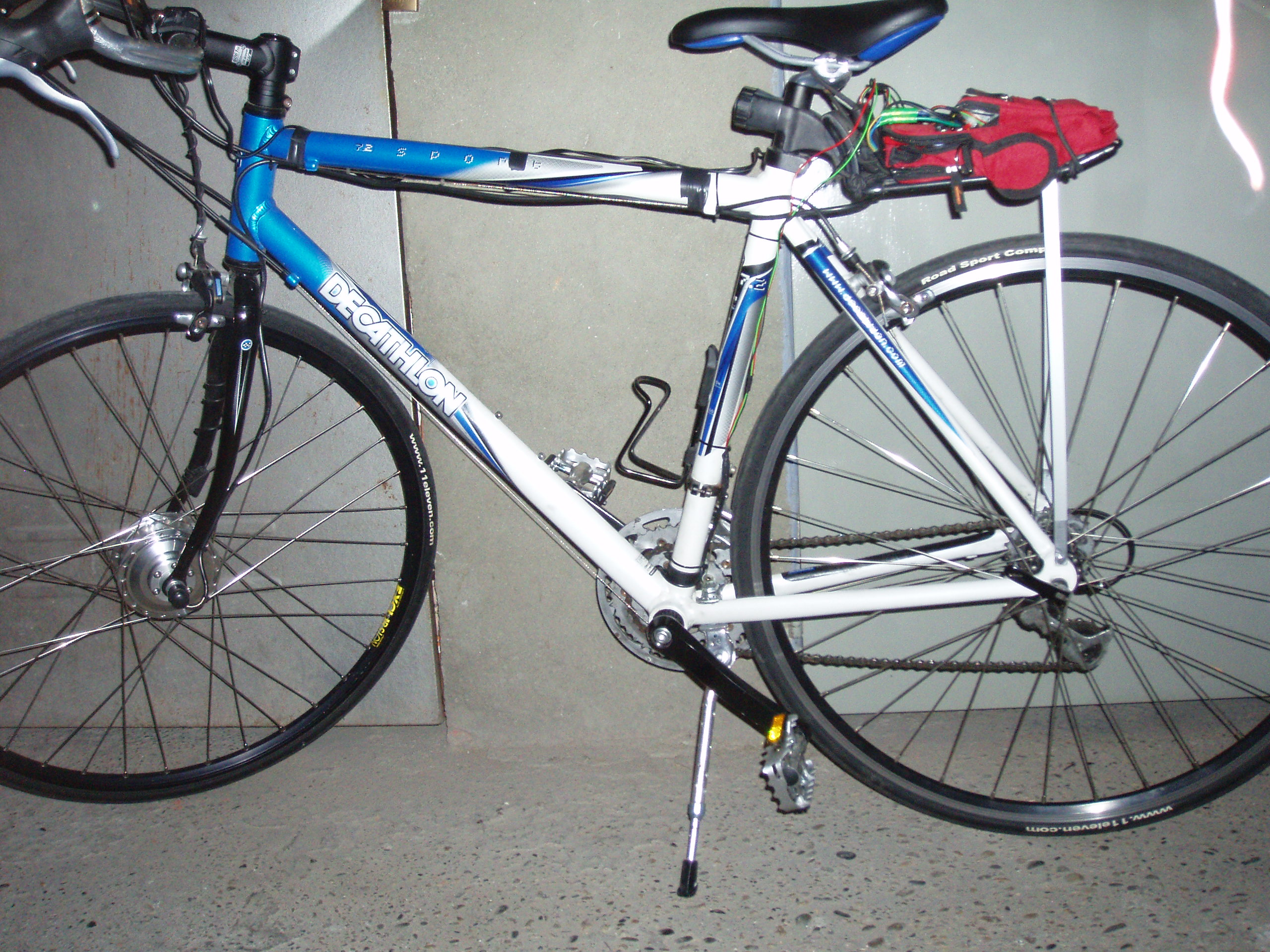

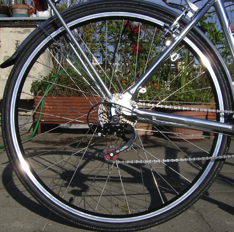

Io ho collaudato il mio mezzo equipaggiato con un Cute 100 proprio oggi, alimentato a 37 V con 2 Nano da 5000 mAh.
Il tutto installato su una bici da corsa della Deca opportunamente modificata.
Il risultato per la prima uscita è ottimo, salite anche del 12% (ad occhio) affrontate dal mezzo in scioltezza con un'assistenza da parte mia minima (e peso 90 kg); controllo ben proporzionale rispetto alla velocità di pedalata; lavorando con il cambio non si sente la necessità di avere anche un'acceletatore, in pianura quando si inserisce il motore l'accelerazione è "importante" a tal punto che, se istintivamente si rallenta anche di poco la pedalata si ha un disinserimento momentaneo della potenza. A motore spento la bici sembra scorrere come nella versione "pura" di prima.

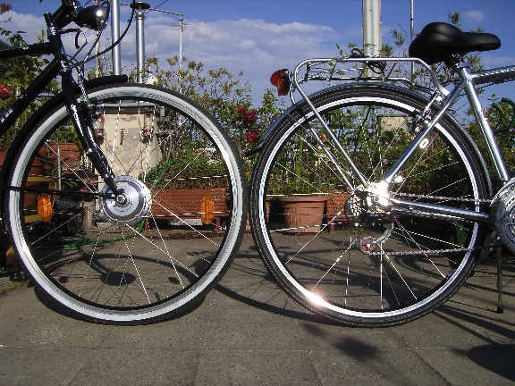

Inserito il - 16/05/2011 : 01:55:13  Mostra Profilo Invia a Dasti un Messaggio Privato  Rispondi Quotando

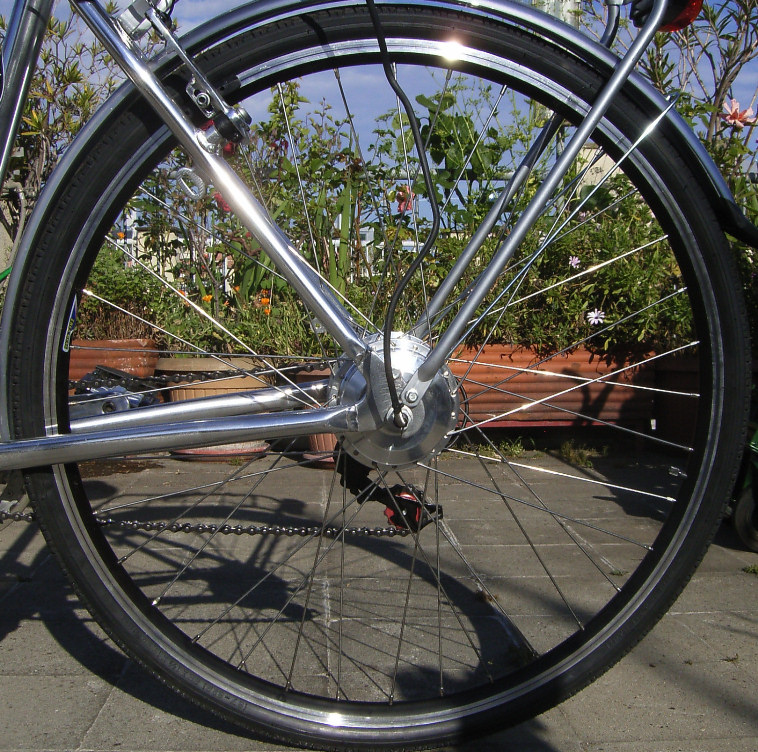

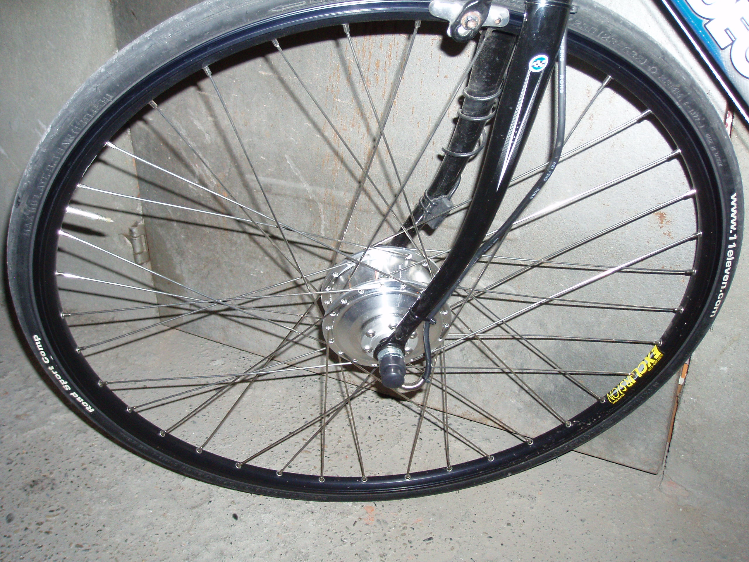

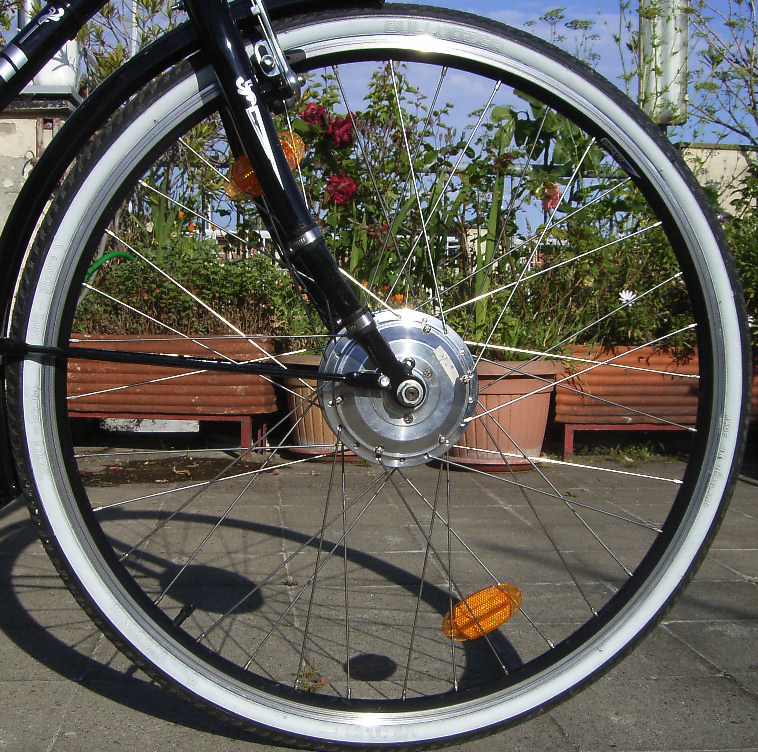

Io ho un Q128 24V anteriore montato sulla mia "classic bike" e ora sto montando un Q100 24V posteriore sulla mia "city bike".
Mi sembra che tirino bene.

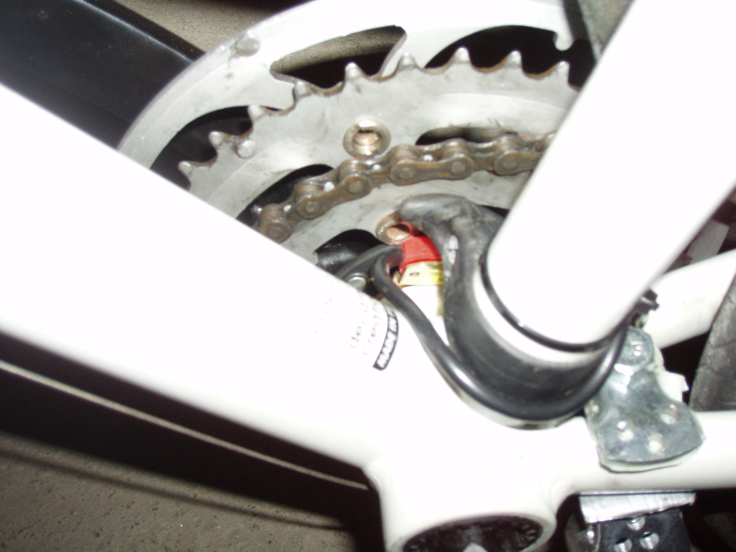

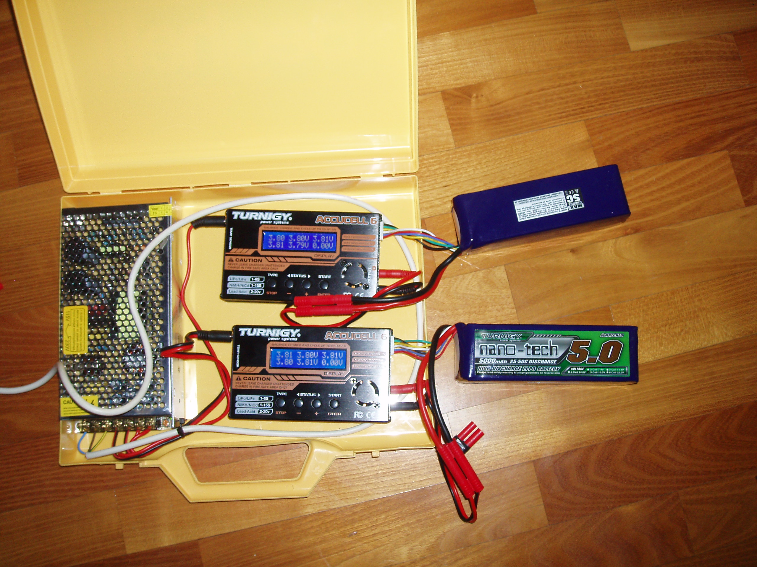

Inserito il - 16/05/2011 : 22:12:34  Mostra Profilo Invia a trenino04 un Messaggio Privato  Rispondi Quotando
Premetto che la bici deve essere ancora finita come si evince dalla mancanza di nastro sul manubrio e dai fili volanti.
L'idea è quella di avere una borsa sul porta pacchi con, all'interno sia le batterie che la centralina; due connettori, uno di segnali e uno del motore collegano la borsa, ovviamente asportabile, con la bici.
Il PAS è stato montato incastrato nella corona più piccola, in questo modo resta protetto. Dalla foto si nota come la corona esterna, con la quale si otteneva uno sviluppo al limite del pedalabile, sia stata resa liscia e costituisca ora un carter di protezione.
Allego anche una foto della "valigetta" di ricarica realizzata con un'alimentatore da 12 V 10 A e due Accucel.

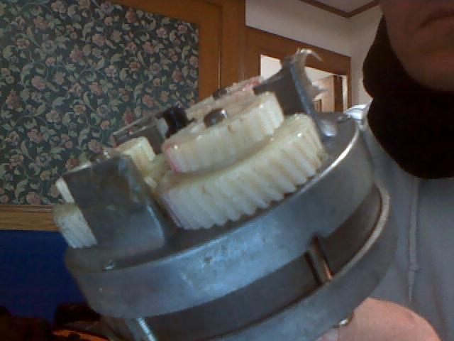

Proprio Sabato nè ho bruciato uno mod. 100 montato posteriore con 9 rapporti con la sua piccola centralina da 250 W 12 A ed alimentato a 36V, si è surriscaldato andando a tutta per circa 15 minuti in una salita in fuoristrada con pendenza max del 12-15%.
Io il paragone lo posso fare col BPM ed a parte che ancora non sono riuscito a fonderlo in condizioni molto ma molto piu' estreme devo riconoscere al Cute una ottima pedalabilità a motore spento buoni consumi ed ovviamente leggerezza e per finire una discreta coppia.
Tempo fà nè avevo provato uno sempre mod. 100 montato posteriore nativo da 24V sovralimentato a 36V certo di coppia non se nè doveva parlare ma ti aiutava ad oltre 48 Km/h uno spettacolino .
Colgo l'occasione per avere notizie su come aprirlo per una eventuale sostituzione degli ingranaggi di riduzione visto il sinistro rumore da macina caffè, se sapete se si trovano in giro.

36V si è bruciato non per sovralimentazione ma per surriscaldamento eccessivo, come vedi nella discussione parallela sul RH 100 il difetto dei piccolini gerless è proprio che non riescono a dissipare il calore.
Ma si sà se montano sensori di calore?

Inserito il - 17/05/2011 : 19:31:00  Mostra Profilo Invia a Dasti un Messaggio Privato  Rispondi Quotando
Ecco alcune foto del Q128 e del Q100.

dove sono centralina e batterie ??
posso vedere per intero anche quella nera ?
@barba : chissa' che qualche bravo importatore italiano non riesca a far modificare motori e centralina ai cinesi
potrebbe essere carino che se la temperatura si alza ad un certo livello si limiti la corrente a x Ampere per evitare che la temperatura salga ulteriormente e ad un altra temperatura stop completo
sto imparando il monociclo
Inserito il - 18/05/2011 : 09:57:02  Mostra Profilo Invia a Dasti un Messaggio Privato  Rispondi Quotando
Batteria e centralina non si vedono perchè non sono ancora montate;
la "City Bike" è ancora in fase di elettrificazione e la foto serviva solo a far vedere come il Q100 si mimetizzi dietro i pignoni.
Invece la "Classic Bike" è operativa.
Qui trovi tutta la discussione di presentazione.
http://www.jobike.it/forum/topic.asp?TOPIC_ID=9272

@Imayoda: Non importa uscire con un cavetto, basta montare il disgiuntore termico dentro al motore, sul positivo dei sensori.
Tutti i ferri da stiro e le caffettiere elettriche funzionano in quel modo...
dovrebbero essere le centraline a tagliare la corrente.. pensiamola così .. non ci si dovrebbe fermare per forza ma limitando fortemente il carico di lavoro si potrebbe cmq procedere ad un andatura rallentata..
E poi quei disgiuntori barba non li trovo affidabili su una zona così esposta alle vibrazioni come l'interno mozzo.. li usavo dentro grossi amplificatori ma spesso hanno disfunzionato e son sempre stato del parere che ad ucciderli siano state le vibrazioni (2KW stereo )
