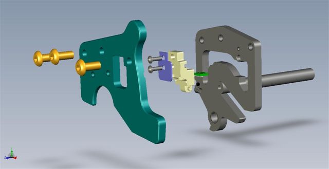

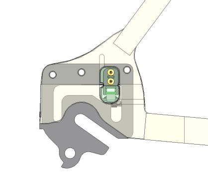

Inserito il - 04/10/2010 : 14:48:14  Mostra Profilo Invia a job un Messaggio Privato  Rispondi Quotando
Di interessante c'e' il brevetto TMM di tranz-x che consiste in un sensore di coppia inscatolato nel forcellino posteriore.
Noto che alcune grandi marche l'hanno adottato come Giant http://www.poweredbicycles.co.uk/Giant-Escape-Hybrid-2-Step-thru-Unisex-36v-Li-on-Battery-2011-Model/878.htm (ma anche Gazelle)
Ma dovrebbe essere commercializzato anche da solo, bisogna pero' avere telai coi forcellini separati o bisogna saldarlo al posto del preesistente
