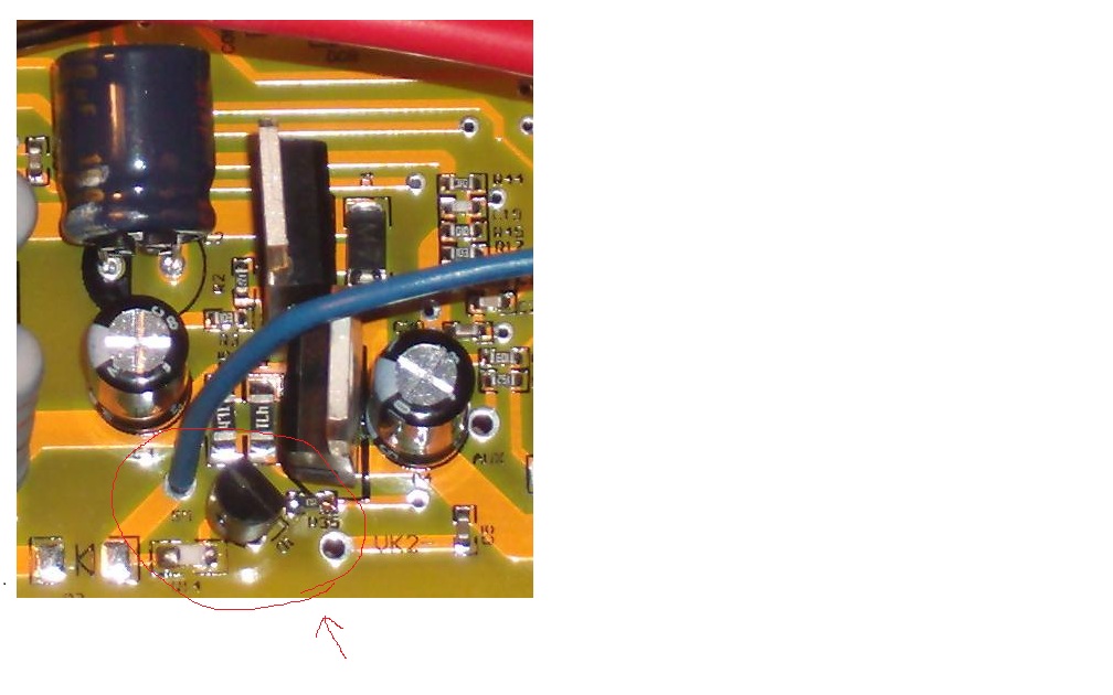

Anche la mia centralina da 500W e qualla da 800W non hanno il connettore pas.
Anche se la smonti, non puoi comunque collegare il pas perchè mancano i componenti elettrici sulla scheda per la gestione del pas. (stì tirchioni!!)
Manca infatti un ulteriore 7805 (tipo to92) e un paio di componenti....si potrebbero comunque riuscire a mettere.....basta sapere il valore del componente smd.
Quì la parte del circuito mancante:
114,3 KB
Il cavetto blu è quello del pas.
Comunque se vuoi ovviare a questa "mancanza" per rendere legal la bike, basta che monti ugualmente il pas e poi ci metti il circuitino del gaslegalizer. Io ho fatto così. Così il gas è subordinato alla pedalata della bike. Se non pedali il gas non funziona, quindi se ti fermano e provano ad accelerare il gas, questo non funziona perchè non si stà pedalando......quindi tutto legal.
Logicamente non si avrà la funzione pas, cioè il motore non si avvia solamente pedalando.....ma a me sinceramente quella funzione non mi è mai piaciuta.....preferisco il gas da dosare a mio piacimento.
Saluti
Jonathan
1062 Messaggi
Inserito il - 16/07/2010 : 22:03:49  Mostra Profilo Invia a Jonathan un Messaggio Privato  Rispondi Quotando
Se guarderai sulla centralina, il circuito si trova sotto al LM317, vicino (a sx) al famoso connettore per programmare la centralina.

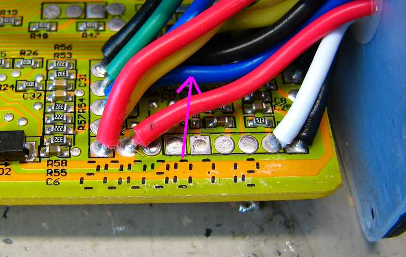

Comincio a capire che di queste centraline ce ne sono di infinite versioni...sulla mia ad esempio il pas è collegato nel punto indicato:
60,95 KB
che si trova nel raggruppamento di tutte le connessioni. Il punto in cui è collegato si chiama TA, c'è anche un punto TB che sarei curioso di capire a cosa serve...

il tb, dovrebbe essere l'antifurto.
