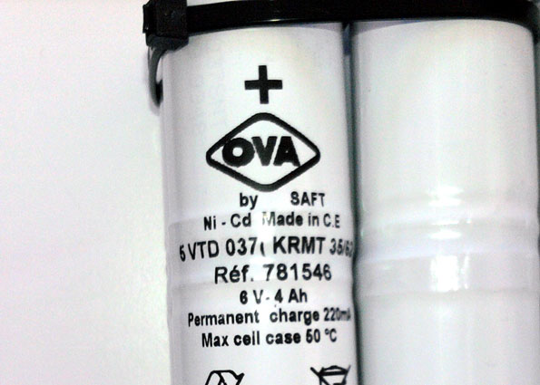

ciao ragazzi, inizio questo post per raccontarvi dell esperimento che sto per fare...
attualmente dispongo di queste batterie
http://www.jobike.it/Public/data/alezazza/2010830172223_spec_batteria.jpg
un bel pacco da 48 volt (8 serie di pacchi di 5 celle da 1,2 volt x 4Ah)
che ha queste carattestiche
Allegato: VTD.doc
54,19 KB
Attualmente le ricarico a carica costante di 0,4 Ampere x 10 ore e le "bilancio" con carica di mantenimento di 0,1 A (sono nate come batterie stazionarie)
Dalla Cina mi stanno arrivando delle A123 da 1,1ah (ovviamente tarocche ma simili ad APR18650M1 )ordinate il 19 ottobre.
Appena arrivano ho intenzione di metterle in "parallelo" alle celle Ni-cd (se non mi sentite poi più è perchè sono all ospedale )
considerando un mio pacco da 5 celle di nicd, questo ha una tensione nominale di 6 volt, minima di 5 volt ed massima di 7.3 (come una niMh)
sei io prendo 2 a123 in serie hanno una tensione di, nominale 6.4, massima 7.3, minima 5 volt
da cui ho dedotto che i 2 tipi di batteria sono pienamente compatibili
saranno 16 celle a123 con 40 celle di nicd, le carico con lo stesso alimentatore aggiungendo un limitatore di tensione a 57,6 volt (3.6volt x 16) ed un "brutale" equilizzatore di celle composto da 16 zener da 3.6 volt e 5watt (1 x ogni a123)
Ps. tutto questo xchè le celle nicd me le hanno regalate
