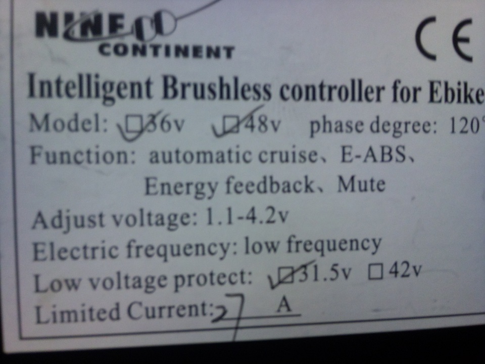

bella domanda, inanzitutto hai la centralina nine da 27ampere giusto? non sono sicuro se il limitatore controlli solo la potenza e non la velocità inoltre (non avendolo) non so come funziona il gas legalizer, se interviene solo sul segnale del manettino, comunque mi sembra che sia fattibile

per ALEZAZZA: infatti la centralina è questa ex KOMINUS.

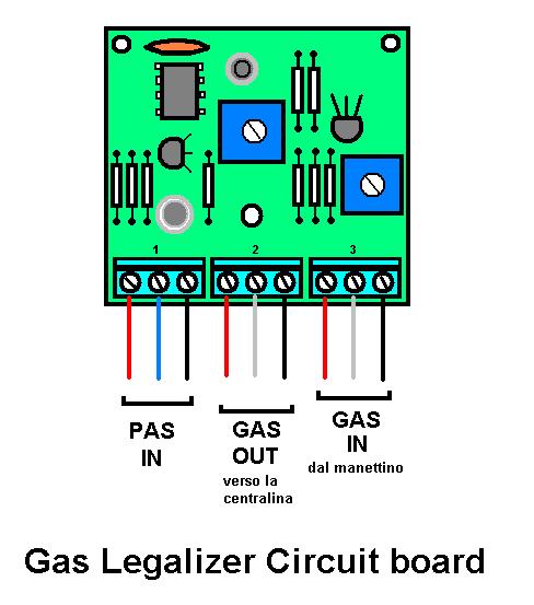

lo schema del gas legalizer (di Joffa) è questo:
39,41 KB
e mi piacerebbe che qualcuno confermasse che è giusto...

C'è un .PDF sul sito, di fianco all'oggetto in vendita.

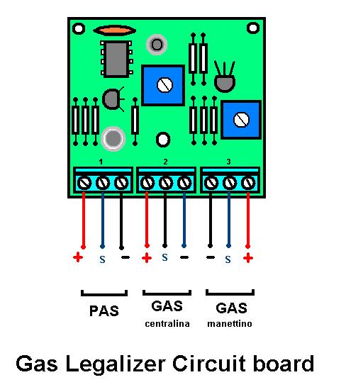

Joffa, nel PDF al morsetto centrale (GAS Controller) è indicato il meno sul filo blu a destra (e il segnale quindi va sul nero al centro)... te lo riporto sotto ... sicuro che non siano invertiti i colori dei fili?
comunque direi che torna perchè il segnale è sempre al contatto centrale, se il segno - va bene lì a destra. l'unica cosa bisogna stare attenti a non confondersi coi colori.
i positivi sono sempre rossi e sono sempre +5V.
si dovrebbe riuscire a vedere col tester dove sono i voltaggi.
S del GAS è variabile a seconda della posizione del manettino da o a +5V. giusto?

Sei riuscito a farlo funzionare in modo che abiliti il gas solo nel caso che si pedali in avanti?
Dalle info pervenutemi fin ora pare che ci sia la possibilità che certe volte tale circuito abiliti il gas anche pedalando indietro. Secondo me in caso di controllo da parte di un vigile se il motore dovesse partire girando i pedali indietro .... ciao ciao e-bike

@Bentax:
Tutti i negativi sono comuni a una pista sullo stampato, quindi fai presto a vedere controllandola visivamente se i colori vanno bene.
