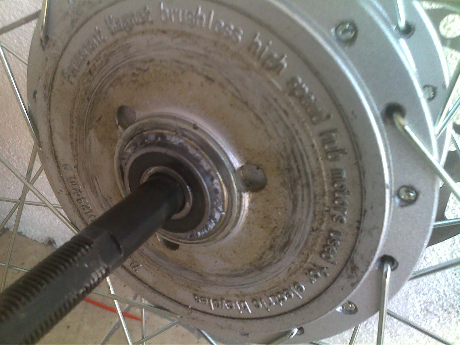

oggi monteo le ruote, regolo cambio anteriore e posteriore, faccio per salire dal garage(senza motore solo forza muscolare) e per poco fisco per terra...
questo è quello che è successo!!!
che faccio(oltre ad andarmi a confessare)????

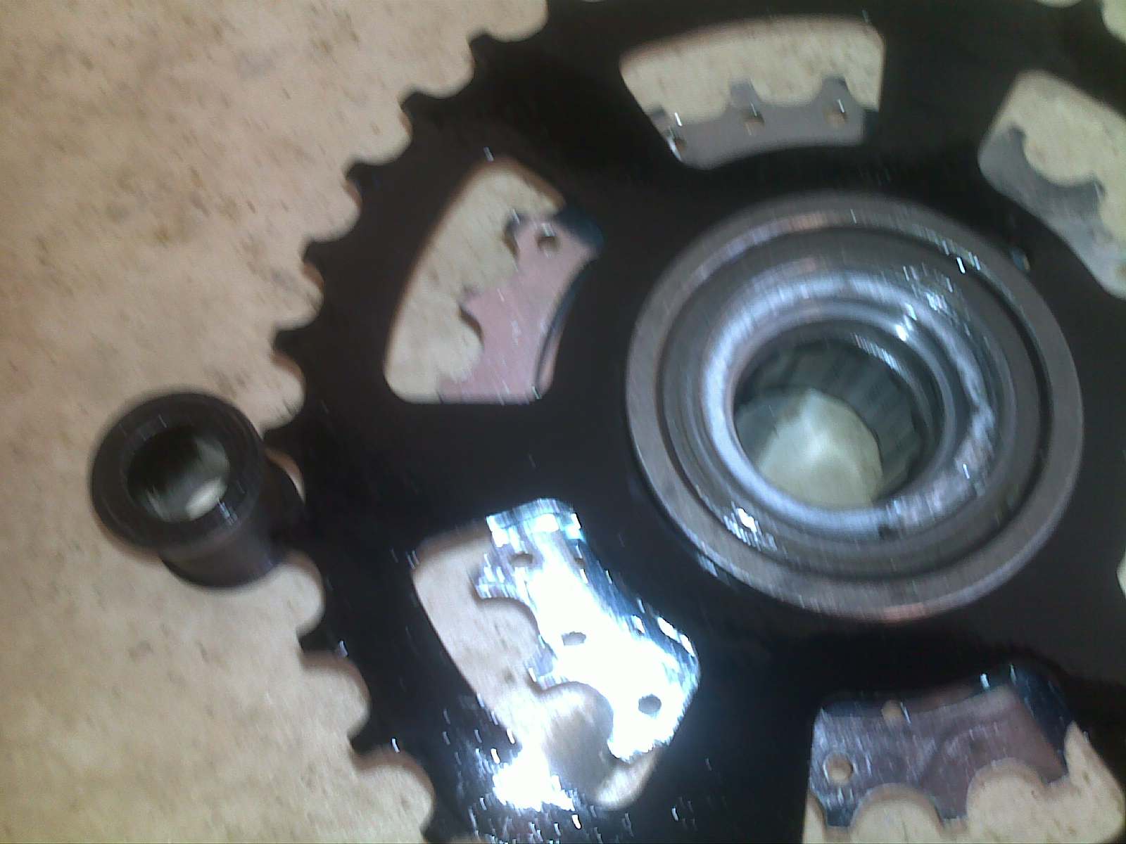

pratichamente si è spezzato il carter motore lato pignoni. un pezzo è rimasto dentro la ruota libera...

Ma che scifo di prodotti.
Dovresti cambiare la boccola filettata.
Con un pressa e scaldanto l'hub butti fuori la vecchia.
Se riesci a trovarne una nuova poi la sostituisci.
RH 205 HT

Azzo!! Mi spiace
é di alluminio? Mi sa che c'è poco da fare!
L'unca sarebbe cambiare solo il carter laterale (sempre che sia fatto come il Nine)
Mineblu...per me è un corpo unico

si svita in teoria. pero non so che cè dietro...cioè se è un pezzo unico col motore...
ho mandato mail ad alcedo se mi aiuta... speriamo...il motore ha un anno e mezzo di vita, preso da alcedo e sempre andato perfettamento...
speriamo si possa sostituire il carter...
quello che dico è che sono 2 mm di allumio, e con un rapporto corto, io(che sono un 100 kg) di forza ne faccio tanta...
mi sembra molto sottodimensionato...
robe da cinesi!!!!

Azzzz che rottura!! Sembra essere anche molto sottile l'attaccatura tra il filetto e il coperchio!
Che motore è??!?!
.....e sembra non avere viti sul carter da quel lato...quindi mi sa che si debba sostituire tutto il blocco e non il solo carter laterale.....
Che Sfi...a!!

fidati il coperchio si svita e facile che quando tenti di togliere il pacco pignoni ti si svita il coperchio motore

Occorre sostituire il carter destro e lo trovi qui: http://www.das-elektrorad.de/motoren.htm
a 69Euro. Non si può sostituire la boccola, il carter è fatto di un solo pezzo stampato.
Come già detto il carter fornito dal tedesco è in acciaio, quindi fai un lavoro definitivo.

Ma anche il filetto e in alluminio?
Nei nine dovrebbe essere una bussola in acciaio inserita con la pressa.
Che si sia rotto per la forza o per la flessione?

Purtroppo quello è il punto debole dei motori posteriori befang, ne ho visto uno rotto da alcedo e si è rotto nello stesso modo. Quando si utilizza il rapporto grande dietro e piccolo davanti li arrivano 2-300 kg di sforzo.
Visto che lo devi cambiare opterei per quello in acciaio.
Non vedo viti per smontarlo nella prima foto...come si smonta quella parte ?

Sembra ci vada una chiave fatta aposta, nei tre fori.

Il motore si apre con una apposita chiave a tre punte con un minimo sforzo.
Per evitare rotture in qualla zona (ed in generale per non incrociare troppo la catena) non bisogna mai utilizzare la corona piccola con i pignoni distanti dal carter, direi che è bene non superare il terzo pignone. La stessa cosa vale per la corona grande, che deve invece essere usata con i tre pignoni più piccoli.

Sono parecchio amareggiato per la rottura...anche perché nel pacco pignoni è rimasta parte del attacco al motore, e riuscire a togliela svitandola credo Sara un ardua impresa.

@Te5ta:
per togliere il mozzicone non è semplice, ma visto lo spessore non consistente e la non grande durezza del materiale io proverei con il dremel o similare ed una fresa da metallo ad asportare piano piano il materiale, ma attenzione a non arrivare al filetto, quando il materiale è molto sottile dovrebbe venire via senza problemi.
Alcedo mette del grasso quando li avvita e quindi potrebbe semplificare le cose. Anche se su questo ho seri dubbi, potrebbe essere il contrario....

Secondo me il filetto viene via con poco.
Se trovi una cosa da incastrare all' interno del filetto, poi lo sviti con una giratubi.
Per diminuire i rischi di prossime rottura, puo essere utile mettere un cuscinetto tra l'albero e il pignone più piccolo?
