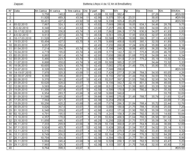

Dopo 10 mesi di utilizzo della batteria Lifepo4 da 12Ah acquistata da BmsBattery, questa con celle a sacchetto:
ed avendo puntualmente segnato i dati di carica - scarica che mi dava il Watts'Up, desidero mettervi al corrente della situazione attraverso il quadro riepilogativo delle 40 ricariche effettivamente effettuate.

Ciao, molto interessante ed utilissimo questo riepilogo dettagliato
Mi sembra che la situazione sia molto stabile, e che non ci siano segni di decadimento. Almeno per quello che capisco io Cosa sono AP e WP?
Vorrei fare una domanda: ufficialmente la batteria è da 36 volts, vero?
Come mai la tensione a fine carica è mediamente intorno ai 43,6?
Essendo una lifepo4 non dovrebbe aggirarsi sui 36-37 volts?

In data 13/10 hai fatto 100km con una 12Ah?
Pedalando molto presumo...
Per il resto mi sembra che continui a fornire senza problemi i 750-800 Watt di picco che ti servono, qualche impressione personale?

cicalaforum ha scritto:
...Cosa sono AP e WP?
Gli Ampere e i Watt massimi erogati [AmperePicco WattPicco]
Solitamente le LiFePo4 a 36V utilizzano una configurazione a 12celle il che dà...
Tensione nominale:
12x3.3V=39.6V
Tensione fine carica circa:
12x3.65V=43.8V
Si è vero ho pedalato molto, infatti si deve considerare che la maggior parte delle mie uscite sono in fuoristrada, ed alcune assieme ad amici che adottano la trazione muscolare , nell' occasione specifica ho rifatto questo giro http://www.jobike.it/forum/topic.asp?TOPIC_ID=7284 e per percorrere i 72 km ho consumato 7 ah circa, visto che c'era tempo non sono rientrato ma ho consumato tutta la carica fino al Cut-Off percorrendo quel girno 102 Km
se si entra nel dettaglio ad es, il giro del 03/05/2010 di 15 km è stato fatto per prova solo a motore.
Per le impressioni che dire sembra una buona batteria, penso ben dimensionate per le potenze in gioco.

Qualche precisazione, ho usato due centraline diverse, una da 23 A e una da 17, su quella da 23 A per un periodo ho eliminato uno dei due Shunt ed è diventata da 10A, il carichino ha il trimmer di regolazione della tensione e qualche volta l'ho modificato (di poco) i dati mancanti sono causati dallo spegnimento del Watts'Up perchè non ho la batteria tampone.

Sempre per le impressioni se notate non ho tirato fuori piu' di 10,524 Ah ed in carica il massimo è stato 11,580 Ah, effettivamente da una 12 Ah di targa mi sarei aspettato qualcosina di piu'
Non l'ho postato prima ma per maggiore chiarezza il mio carichino eroga 2 A.
Una domanda, come vedete mi capita spesso di ricaricare quando sono oltre l'80% sbaglio? conviene ricaricare piu' spesso?

Non sò, io non mi fiderei molto delle misurazioni assolute dei Wattmetri, a meno che tu non ti sia sincerato della loro precisione e non siamo molto vicino alla batteria.
Io ne ho trovati anche alcuni con un errore dell'8% sui dati rilevati inoltre se hai fili lunghi e piccoli tra il Wattmetro e la batteria puoi lasciare un 1% anche sui cavi.
Sono buoni per fare acquisizioni sequenziali e fare confronti ma non preoccuparti se il dato massimo è 10.8 invece che 12 magari la batteria ha fornito effettivamente 12Ah ma sul display leggi 10.8 perchè non hai tenuto conto di qualcosa.
Poi in carica si leggerà sempre qualcosa in più dato che un pò di potenza viene buttata dal BMS per bilanciare.
Anche il mio pack da 10Ah da nuovo non ha mai dato piu' del 90% e ora dopo quasi tre anni si e' abbassato intorno al 70%.
Si', evita sempre che il BMS entri nella sua protezione, che soprattutto significa che una qualche cella e' arrivata alla sua soglia di pericolo.

@Mazott: Dennj usava celle Li-ion 18650 della Toshiba e adesso usa elementi parallelepipedi della Sony. Personalmente ritengo che ditte produttrici serie come quelle citate stiano ben attente ad apporre la giusta capacità come dato di targa, quindi qualunque assemblatore farà sicuramente una buona figura, mentre chi traffica con celle cinesi può solo fidarsi sia della effettiva capacità dichiarata che dell'omogeneità delle celle che usa.
Anche io infatti, come Henka, ho sempre trovato la capacità delle batterie di Dennj superiore a quella dichiarata e contando gli elementi che le compongono ho constatato che la capacità per cella è superiore ai dati forniti dalla casa costruttrice (Toshiba). Questo conferma quanto ho detto sopra, stiamo confrontando celle Li-ion di marca con celle LiFePo4 di provenienza ignota, quindi non c'è storia...
Tornando al tema del post, posso dirvi che alcuni amici miei (antesignani nell'uso delle LiFePo4) iniziano a notare un discreto degrado della capacità dopo 250-300 cicli, equivalenti a circa 12-15000Km percorsi, mentre altri con batteria della stessa età ma con soli 80-100 cicli non notano nessun calo.
Viene da pensare che le LiFePo4 resistano bene come età, senza avere il degrado delle Li-ion, ma che come cicli effettivi non siano poi molto meglio. L'ultima conferma l'ho avuta da Scannella, che ha valutato il deterioramento della sua batteria intorno al 50% dopo circa 200 cicli, tantevvero che sta pensando di sostituirla con le Li-Po che almeno sono più leggere.
Confermo anche io, anche se purtroppo come tutte le batterie al litio rendono molto diversamente col caldo o il freddo:
In estate con circa 25-35 °C la mia "piccola" 8,4 Ah teorici, eroga quasi 10 Ah effettivi, mentre ora con 5 °C riesco a malapena a tirargliene fuori 7,5
1 anno e 3 mesi di utilizzo, 4.400 Km percorsi, 78 ricariche complete e 71 parziali.
