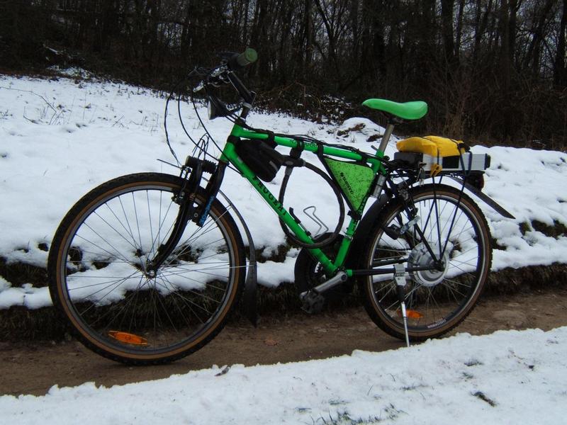

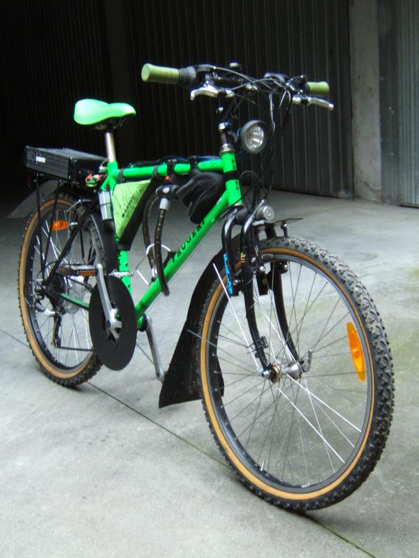

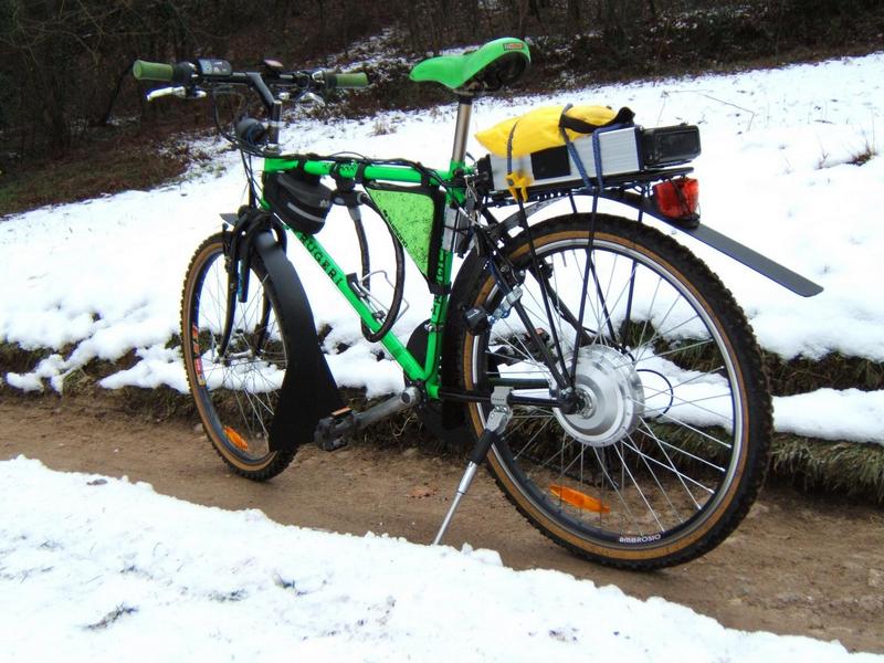

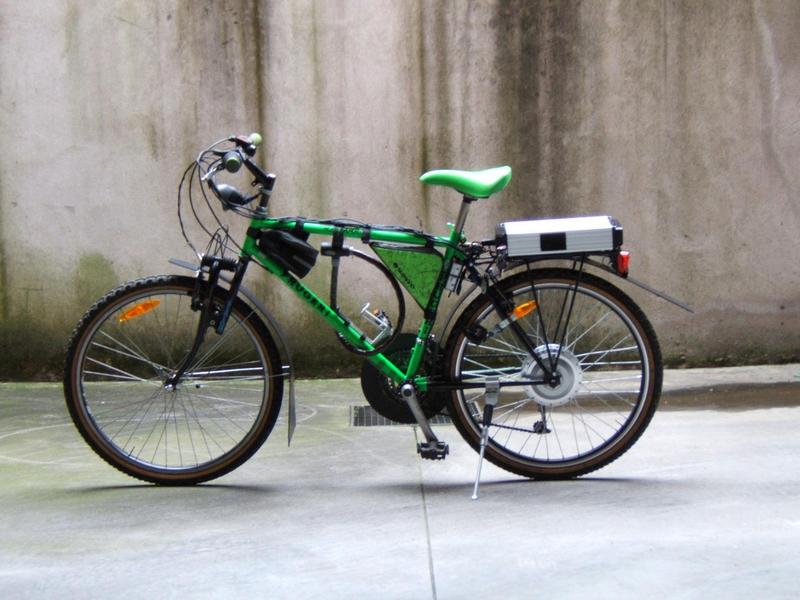

Scopo Casa-lavoro e trekking in (quasi) ogni condizione meteo. BPM by Alcedo (e con questo faccio il bis!), solita LiFePO4 da 36V 12Ah con centralina che permette regolazione in velocità e connettore per selettore corrente ponticellato sulla massima.
I parafanghi vistosamente artigianali, fatti con plasticonda, sono molto efficaci: le prime due foto si riferiscono al giro di collaudo off-road nel Parco naturale dei Lagoni di Mercurago, con fango e neve (molto peggio che in foto) e su scarpe, pantaloni e schiena non avevo una goccia né d'acqua né di fango. Il discone salva-pantaloni stile 33 giri è stato un ripiego perché non son riuscito a montare un paracatena tradizionale e gli anelli da montare sulle corone sono troppo piccoli, ma è piuttosto efficace.
Fuoristrada va bene, pecacto sia rigida... magari mi regalo un bel tubo sella ammortizzato e, perché no, un manubrio leggermente rialzato e più largo per migliorare il controllo.

I parafanghi sono fatti di "polipropilene alveolare", che finora ho trovato nei brico center o anche nei grosssi centri commerciali dove c'è la sezione fai-da-te, con i nomi "plasticonda" o "polionda", in fogli da 0,5x0,5 a 2x1 metri, di vari colori. Assomiglia al cartone ondulato ma è tutto di plastica gommosa: ci fanno anche le cartellette da disegno per la scuola. Io ci facevo gli aeromodelli radiocomandati, erano appena sovrappeso ma quasi indistruttibili. Il più diffuso pesa 500g/mq ed è spesso 2,5mm, è facile da piegare e perpendicolarmente agli alveoli si incurva facilmente (e infatti ne ho approfittato per dare la curvatura intorno alle ruote); si ritaglia facilmente con taglierino o forbice. Per il fissaggio alle bacchette vicino alla ruota anteriore, ho piegato le bacchette stesse a 90° e le ho infilate negli alveoli facendo dei piccoli fori per inserirli: così facendo, se si prende un ramo sporgente, la bacchetta si sfila senza rischiare di strappare il materiale (se servono foto, le faccio). Gli altri fissaggi sono tutti con fascette di nylon da elettricista.
Ho trovato quel cavalletto dal mio ciclista; c'è scritto su in bella vista "NOREX" e appena sotto c'è stampigliato "Tranz-X"... di più non so. La lunghezza è regolabile a vite, girando la ghiera appena sotto al manicotto di plastica nera.
La forcella... beh mi aspettavo queste domande! Premetto che la bici di partenza è una vecchia gloria: compirà 24 anni la prossima primavera, mi fu regalata dai miei genitori nella speranza di tenermi lontano dalle due ruote con la targa. Quando andai a sceglierla, mi proposero di provare questa forcella sperimentale, composta da due mezze forcelle, incernierate una sull'altra e collegate da due molle: quella tra le due forcelle viene compressa quando si prende una buca o un ostacolo basso, quella davanti si comprime quando si frena o quando si cozza contro ostacoli alti. Pro e contro rispetto a una telescopica (di quegli anni...) non li saprei identificare, anche se è evidente che non ha avuto seguito: infatti non ne ho mai più viste in giro così fatte. Del resto erano i primi tentativi di molleggio su MTB, quei 4 cm di escursione verso il basso (+1cm verso l'alto...) sembravano già tanti! Oltretutto il movimento comporta anche variazioni di avancorsa e delle geometrie di sterzo... comunque, non preoccupandomi di pensare ai rapporti causa-effetto, una volta fatta l'abitudine, non va male.
Per rispondere a Bengi, credo che il gusto di pedalare e quello di smanettare sulle bici si spartiscano al 50% la passione!
Non voglio mettere cestini all'anteriore perché a metterci più di un paio di kg mi disturbano la guida, essendo vincolati al manubrio... comunque stavo pensando a un sistema di montare un bauletto con un supporto che "gira intorno" alla batteria, anche se temo che sarebbe un pugno in un occhio peggio che il parafango-spazzaneve (mi piace un sacco questa denominazione); per ora me la cavo con gli elastici, direttamente sulla batteria, e coi vari portaoggetti appesi al telaio. Comunque la batteria e il motore entrambi dietro permettono una trazione eccezionale, con gomme appena decenti anche su fango molle e neve sembra inarrestabile. Per un comportamento dinamico un po' più "crossistico" ho pur sempre la DaBomb, che tornerà a calcare strade e sentieri con la bella stagione (e senza sale sulle strade ), biammortizzata, con la batteria centrale, le gomme da 2.4" ecc...
La chiamai subito Ramarro, appena presa, per farmi beffe delle Bianchi che in quegli anni davano nomi altisonanti alle loro MTB... "Predator"... "Volverine"... questo bel verde e il fatto che doveva arrampicarsi come un Ramarro mi diedero l'idea! E' vero comunque, è in decisa controtendenza: del resto non si sono mai visti ramarri spazzaneve!
Riguardo al paracatena: volevo metterci un classico carter di plastica, ma al momento di smontare il movimento centrale sono venuti fuori gli anni e ho desistito, più che altro per evitare di fare danni permanenti al telaio. Quello che si vede in foto è un parente stretto di quegli anellini di plastica che si incastrano sulla corona più esterna per evitare impigliamenti o contatti dei pantaloni sui denti; ma siccome i pantaloni nel movimento della gamba passano molto vicini alla catena anche dietro alle corone, ho aumentato il diametro del disco fino a poco meno di 30cm. Nel fuoristrada "cattivo" o su marciapiedi molto alti c'è rischio che tocchi terra, ma tanto è plasticonda e quindi non mi preoccupa minimamente. E' fissato direttamente agli attacchi della corona allo "spider" del pedale, con le solite fascette di nylon e con una serie di minuscoli blocchetti di gomma, ricavati da un vecchio tappetino per auto, che fanno da distanziali. Per dirla tutta, qualche goccina d'olio sui pantaloni c'è arrivata, ma solo dopo aver raggiunto i 57,7km/h pedalando come un scemo in discesa...
