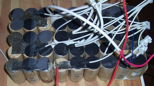

Prima cosa provvedo a fare una misura della tensione delle celle che mi danno tutte +/- 3,3V tranne una che mi dà 3,6V, penso che si debba procedere ad un bilanciamento delle celle lascio in carica la batteria per 2 giorni ma non è cambiato nulla le tensioni sono sempre le stesse ed il cycle analyst ha misurato solo il consumo di se stesso.

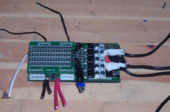

Ora vorrei fare una domanda agli esperti, questi BMS fanno veramente un bilanciameto delle celle oppure servono solo a controllare la tensione massima e minima delle celle? questo è il BMS in questione:

Proseguendo con una scarica e carica della batteria faccio delle altre misure ma il puntalino tocca 2 saldature insieme, una piccola scintilla e la tensione della batteria scende di brutto, faccio una misura delle celle direttamente su di esse e la cella che prima era sempre a 3,6V e scesa a poco più di 2V.
A questo punto con una cella difettosa ed un BMS che non si sà se funzioni decido di eliminare il BMS isolare la cella difettosa ed utilizzare 12 celle per ricavarne una batteria da 36V, non appena fatte alcune prove farò degli aggiornamenti sui risultati ottenuti, ora lascio la parola agli esperti di batterie per critiche e consigli.

I BMS dovrebbero lavorare sia in ricarica, equilibrando le celle ed evitando che la tensione ai loro capi aumenti oltre i 3,8V, sia in scarica, impedendo che la corrente erogata superi i limiti stabiliti e che ogni singola cella non scenda al di sotto della tensione minima (2,5-2,7V) ma in realtà ci siamo accorti che se le celle sono fortemente squilibrate, a meno di non caricarle singolarmente (nel tuo caso a tre a tre) con un caricatore da modellismo da 3,65V il BMS non ce la fa a bilanciarle.

i bms servono primariamente per controllare lo stato delle celle e proteggerle da scariche profonde o sovraccariche.. per avere la certezza anche del bilanciamento bisogna aiutasi con un caricatore subshuntiano, come dimostrato mesi fa in un post tecnico su questo forum

- Il BMS che dovrebbe bilanciare non bilancia.

Quel BMS dovrebbe bilanciare, prova a caricare e vedere se si accende qualche luce o diventa
calda qualche fila di resistenze che vedi tutte allineate sulla scheda.

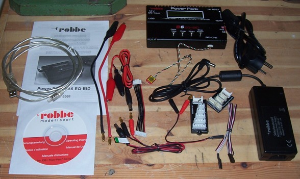

Ho trovato questo caricatore cosa ne pensano gli esperti?

Inserito il - 22/01/2011 : 20:20:58  Mostra Profilo Invia a T4R un Messaggio Privato  Rispondi Quotando
Non è male ma cerca ancora forse lo puoi trovare in Europa a prezzo migliore.
Comunque il sito è ottimo ed il proprietario serio e disponibile.
Guarda qui:
http://www.jonathan.it/?prn=&cat=&pid=&scat1=&scat2=&desc=&produt=&descref=&Ocode=&Jcode=&pg=
http://www.modelberg.com/
http://www.brigitte-ritter.de/xtcommerce/index.php?cat=c86_Robbe.html
http://www.flymodelcomponents.it/shop/home.php
http://www.lipotech.net/store/

Ciao Joffa ti ringrazio per l'informazione, prima però è d'obbligo essere sicuri di quante celle sono ancora in buono stato.

Grazie Pino darò sicuramente un occhiata in giro, poi vi farò sapere sul funzionamento di questo carica batterie ho visto che ha molte funzioni utili che sicuramente mi serviranno anche in futuro visto che le batterie sono il componente più delicato delle nostre bici.

Il BMS di quella batteria è un vero cesso, peggiore dei bleeding cinesi da pochi euri ed ho provveduto subito ad eliminarlo...questa è la miglior cosa che potrai fare anche tu. Oddio fino a che tutto è perfetto (differenze di sbilanciamenti fra tutte le celle di 100 mA) e si carica ed utilizza la batteria tutti i giorni può anche fare il suo lavoro (cioè quasi nulla in pratica), ma come hai visto appena c'è una situazione appena diversa, riesce solo ad impedire al sistema di funzionare.

Inserito il - 22/01/2011 : 23:26:03  Mostra Profilo  Visita l'Homepage di Daniele Consolini Invia a Daniele Consolini un Messaggio Privato  Rispondi Quotando
Io sconsiglio di disassemblare i terzetti, perchè è molto probabile che la cella danneggiata si sia

Credo sia molto probabile che il BMS abbia dei problemi e consiglio di testarlo per bene
prima di riutilizzarlo, o di sostituirlo, tantno un bleeding non costa molto.

Ad ogni modo Titto conferma che il BMS è una ciofeca!
Inserito il - 22/01/2011 : 23:55:16  Mostra Profilo  Visita l'Homepage di Daniele Consolini Invia a Daniele Consolini un Messaggio Privato  Rispondi Quotando
Letto tutto! Complimenti sinceri Titto!
Peccato davvero che quel BMS abbia una corrente di bilanciamento così bassa.

Sì, lo confermo anch'io che quel BMS è una ciofeca...
Dennj li può sostituire con quelli di BMS battery che ha in magazzino.

Il BMS di Ping funziona bene. Io lo uso sulla batteria Ping e non ho problemi.

Geobike Assistenza ha scritto:
[quote].......... non ho capito una cosa se il BMS appena una cella ragginge la tensione massima stacca completamente come fà un caricabatterie a correnti basse a caricare comunque le altre celle? stessa cosa per il caricabatteria che raggiunti i 43,7V smette di caricare.
Il mio BMS (che mi pare identico al tuo tranne per la quantità di celle e la disposizione dei componenti), stacca completamente la carica quando una qualsiasi cella supera 3.9 V e consente il riavvio della carica quando la tensione su quella cella si abbassa.
Preciso inoltre che la corrente di circa 60 mA di bilanciamento che ho calcolato è riferita al valore di tensione / resitenze applicate, ma siccome il bilanciatore lavora in PWM è da considerarsi ancora minore, sensibilmente minore.

Inserito il - 28/01/2011 : 20:08:41  Mostra Profilo Invia a Geobike Assistenza un Messaggio Privato  Rispondi Quotando
E' arrivato il caricatore della Robbe, e devo dire che a prima vista vale tutti gli euri che gli ho pagato, ad iniziare dalla valigetta
48,58 KB
e poi alla ricca dotazione di accessori
76,28 KB
permette di controllare le batterie tipo LiFePO4 Li-ion LiPo NC NiMH ed anche al piombo, si può selezionare la funzione di carica, scarica e carica-scarica automatico, è possibile anche monitorare la temperatura della cella con l'apposito sensore, memorizza tutti i dati ed è possibile scaricarli su PC ottenendo dei grafici.
Bene ora si parte con la prova di tutti i gruppi di celle e se necessario anche delle singole celle, visto il tempo che ci ha messo a fare una carica completa del primo gruppo sicuramente prima dell'estate vi saprò dare un aggiornamento.

I test sono iniziati, e sono arrivati i primi imprevisti:
Dalla batteria ho tolto la cella difettosa ed ho tolto altre due celle in modo da creare una batteria da 36V 10Ah, ho caricato ogni singola cella (gruppi di tre) e la batteria sembrava bilanciata con tutte le tensioni a posto, ho fatto una prova di scarica misurando la corrente erogata e arrivati a circa 8,5 Ah la batteria ha avuto un forte calo di tensione improvviso, stacco tutto e nel maneggiare la batteria per controllare le tensioni delle celle scopro che una è particolarmente calda, faccio una misura ed era praticamente a 0.
Da questo deduco che non basta portare le celle alla tensione corretta e bialciate tra di loro, ma è bene fargli fare almeno un paio di cicli carica/scarica per verificare lo stato delle celle.
Ho provato un gruppo di tre celle facendogli fare una carica ed una scarica complete con il caricatore della Robbe e le celle hanno dato ben 11Ah, però ci sono volute ben più di 12 ore in quanto il caricatore carica a 5A ma la scarica la fà al massimo ad 1A, ora per provare 12 celle ci vorrebbero ben 144 ore un tempo infinito, proverò a rifare la carica delle singole celle poi proverò a fare dei cicli di carica/scarica con le celle collegate in serie e farò delle misure per verificare eventuali altri comportamenti anomali.
Sarà dura ma grazie ai consigli da voi ricevuti penso di riuscire a venirne a capo, e sopratutto ....che esperienza ragazzi.

Inserito il - 08/02/2011 : 22:23:00  Mostra Profilo Invia a Geobike Assistenza un Messaggio Privato  Rispondi Quotando
Devo ringraziare tutti gli amici del forum che mi hanno dato degli ottimi consigli.
Dopo avere cambiato la cella che era andata a 0 ho fatto una carica completa a tutte le celle con il caricatore della robbe, visto che tutte le celle davano tensioni normali gli ho collegato un BMS preso da un altra batteria gli ho fatto una carica completa e volendo misurare i valori di carica e scarica gli ho collegato il cycle analyst trà caricatore e BMS, ho iniziato la carica ed ho verificato che il BMS facesse il suo lavoro, difatti raggiunti i 43,8V la corrente di carica è scesa a 0.10A le resistenze hanno iniziato a scaldare ed è andata avanti cosi per parecchio, praticamente oltre una giornata.
A questo punto ho interrotto la carica e dopo un paio di ore ho verificato le tensioni,TUTTE tra 3,60 e 3,62V.
fatta una scarica completa ho misurato 10,63Ah , misurate le tensioni ho trovato molta più differenza tutte tra 2,43 e 2,89V, fatta un altra carica lunghissima più di 36 ore ho caricato ben 13,6Ah ( ma sicuramente quelli oltre i 10,6 sono stati dissipati dalle resistenze) le tensioni tutte tra 3,58 3,59V, fatta un altra scarica ultima misura 10,6Ah, le celle tutte tra 2,76 e 3,02V.
Direi che il danno è stato limitato ad avere una 36V 10Ah invece che 48 10Ah, ora non mi rimane che riassemblare il tutto.

Il metodo migliore è avere un pcb che controlla solamente se c'è qualche cella difettosa con cut-off staccando tutto per prevenire danni alle altre e bilanciare solo in carica.
tittopower
1594 Messaggi
Inserito il - 09/02/2011 : 16:51:13  Mostra Profilo  Visita l'Homepage di tittopower Invia a tittopower un Messaggio Privato  Rispondi Quotando
Un ultima cosa avrei pensato di montare sulla batteria solamente un LVC ed il BMS usarlo esternamente solo in carica, vorrei acquistarne qualche pezzo ma non ho trovato nessuno che li venda, qualcuno ha qualche link da darmi?
Un ulteriore grazie a tutti.
Visto che dalle tue prove il BMS sembra funzionare abbastanza bene (anche se potrebbe essere solo perchè sei in una situazione attuale piuttosto equilibrata) potresti montare solo quello e usare il tuo metodo per la ricarica (al posto del CA magari metti un normale wattmeter).
Per collegarlo esternamente dovresti predisporre un collegamento alla batteria (con un negativo in più) ed uno ai singoli cavi di bilanciamento da connettere per la ricarica, oltre che a un LVC interno sempre collegato.
Se vuoi mettere solo LVC (e il tuo caricatore non gestisce il N° celle che hai in una sola volta) secondo me è preferibile allora non un BMS esterno ma un Vclamp che ti rende il processo di ricarica nettamente più rapido (a scapito di dover usare un buon connettore e filo di buona sezione per i collegamenti). Io ho scartato questa ultima soluzione perchè il mio caricatore da 14 celle ho constatato che lavora molto bene altrimenti avrei optato per il vclamp. Anche a me comunque con il caricatore menzionato se le celle si sbilanciano sono necessari tempi piuttosto lunghi per pareggiare i valori.

Ciao Tittopower, il BMS non è quello originale ma uno preso da una batteria di una bici che uso per i test, sulla batteria che devo riassemblare e su alcune bici che sto preparando vorrei mettere un LVC come quello fatto da te o similare, e poi portare tutti i cavetti ad uno spinotto multipolare, in modo da collegare il BMS solo in carica, questo perche alcuni BMS sono troppo grandi ed è difficile trovare un posto decente dove metterlo.
tittopower
1594 Messaggi
Inserito il - 09/02/2011 : 21:57:51  Mostra Profilo  Visita l'Homepage di tittopower Invia a tittopower un Messaggio Privato  Rispondi Quotando
Ho capito le tue esigenze. La cosa più rognosa nel fare degli LVC è lo stampato, per il resto come avrai visto è banale una volta che hai a disposizione i componenti. Purtroppo in italia non trovi il TC54 adatto alle life o a tensioni personalizzate, occorre guardare agli USA per i componenti, ma in 2 giorni arrivano. Il costo per ogni cella orientativo (dipende quanti ne prendi) dei componenti è di circa 1 euro a canale a cui si aggiungeranno gli stampati ed eventuali connettori.
