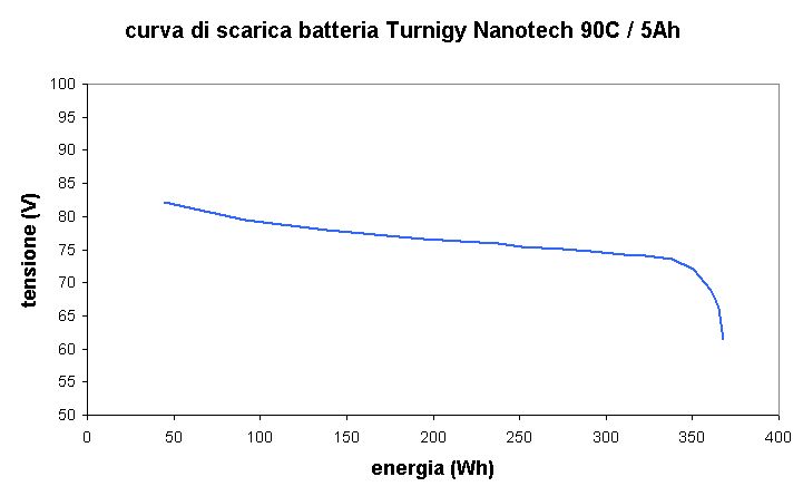

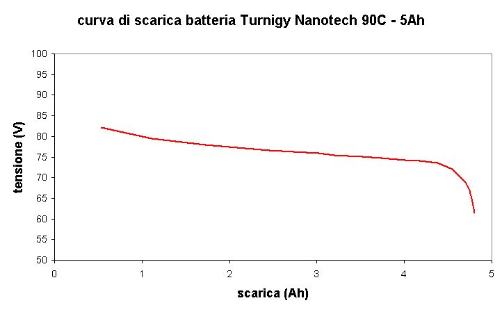

TEST NANOTECH - CURVA DI SCARICA
sto provando le nanotech e la sett scorsa ho finito il test nel quale mi sono annotato la tensione in relazione agli ampereora (o ai wattora) costruendo cioè la curva di scarica della batteria in modo sperimentale.
ho fatto questo test su strada, nel percorso abiutuale casa-lavoro in quel di BO, in modo da essere in una situazione molto realistica.
per mettere i punti della spalla finale della curva ho dovuto centellinare veramente il "gas" arrivado a casa con batteria esaurita e pedalando. la bici è la superbaic e i dati vengono dal Cycle Analyst.
il pacco batterie è formato da 2 "stecche" Nanotech 10S/90C/5Ah messe in serie per avere la tensione nominale di 74V (84V max charge) caricate al massimo subito prima del test una per una con l'iCharger in modalità balance con 4,8Ah.
vi posto le curve che mi sembrano molto interessanti
questa curva è la tensione in funzione della carica utilizzata.
25,82 KB
questa curva è la tensione in funzione del'energia utilizzata.
28,32 KB

Praticamente durante tutto l'utilizzo stanno sempre oltre i 3.7 volt, direi ottimo risultato.
Inserito il - 07/02/2011 : 18:57:32  Mostra Profilo  Visita l'Homepage di Daniele Consolini Invia a Daniele Consolini un Messaggio Privato  Rispondi Quotando
Grazie di questi preziosi dati!
In effetti la curva è molto piatta e questa è buona cosa.
Peccato che la capacità dichiarata non corrisponda al vero.
Di fatto mi pare di capire che gli Ah effettivi utilizzabili siano tra i 4 ed i 4.5Ah.

@mineblu: anche a me! solo che non è facile valutarla ad occhio. l'unica cosa che ho visto è che per accelerazioni sui 900W il drop è circa 1V. solo che come correnti siamo ancora piuttosto in basso. l'unica prova che posso fare è la salita dove se ci sono tratti costanti posso dare tutta manetta e tirare fuori tutti i 40A ammessi dalla centralina per vedere qual'è il drop conseguente.
un'altra cosa che voglio fare è ricavare la stessa curva di scarica per le Flightmax e sovrapporla a quella delle Nanotech.
@daniele: avendo messo dentro poco più di 4,8Ah sono riuscito in effetti a tirare fuori 4,8Ah ma la carica realmente utilizzabile è inferiore, più o meno quella che dici tu. quando la tensione arriva stabilmente verso il valore nominale (37V per batteria) in pratica siamo alla frutta. la spalla inizia a 4,38Ah/73,5V.
una cosa brutta che ho notato e che devo ricontrollare assolutamente è che alla fine del test una delle 2 batterie stava a 34V e l'altra a 28V!! forse quando si scaricano così tanto dato che basta un niente per far variare la tensione, è difficle che sia la stessa per tutti e due i pacchi. ma devo controllare se succede anche in regioni di scarica più sicure.
