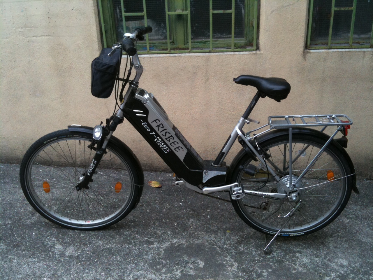

Buonasera signori a tutti, continuo da neofita ad addentrarmi in questo mondo che mi stà appassionando sempre più, e quindi cominciano a solleticarmi idee varie per personalizzare la mia dinghi special 2008 presa usatuccia ma al momento ben funzionante (nonostante saranno da sostituire dei pezzi) allora guardando fra le bici usate trovo una frisbee euro 7 sembrerebbe modello export (forcella amm, lucchetto etc) in non ottime condizioni esteticamente e senza chiavi a causa della loro perdita da parte del proprietario .... da lì l'idea malsana di tirarla ad un buon prezzo per farla a pezzi e creare una dignhi luxury con componentistica frisbee... la domanda quindi è le modifiche a cui ero interessato erano la forcella, il manubrio regolabile il cambio shimano e relativo comando pedali i parafanghi non in ottime condizioni ma con l'eventualità di tagliarli, coperture big apple ruote (con il motore brushless in teoria identico al mio) centraline bhà queste non saprei, batteria non deve passarsela bene e basta ... voi avete idea se ciò che penso sia realizzabile ?

Non sò bene come consigliarTi e Ti spiego perchè: la Frisbee, pur avendo motore, controller ecc. quasi uguali alla Dinghi ha però delle dimensioni diverse, per esempio la Forcella Frisbee non ci stà sulla Dinghi, un consiglio spassionato: meglio cercare di sistemare la Frisbee per utilizzarla, a vedere la foto non sembra messa male, se Ti occorre qualche pezzo basta un fischio, anche per la forcella ammortizzata per la Dinghi o una batteria.
cordiali saluti e...buon lavoro

Grazie proprio di questo volevo capire se mi conveniva acquistare dei pezzi separati e montarli sulla dinghi o ad es comprare la bici farla a pezzi e prendere solo ció che mi interessava nello specifico forcella manubrio regolabile cambio cerchi con i mozzi pedivelle coperture big Apple etc ...ad esempio il cambio ci starebbe? Ho visto dinghi modificate con cambi a più marce... Ho visto manubri tipo frisbee montati su dinghi etc se ció non fosse possibile l'acquisto è proprio inutile... Ma ascolta mi faresti sapere il prezzo ad esempio della forcella dinghi o del cambio anche per e-mail questo è il mio indirizzo dott.alessio@hotmail.it e grazie un sacco non ho preso in considerazione di sistemarla perchè la spesa sarebbe prossima al mezzo millone + costo della bici non conviene più saluti e grazie
