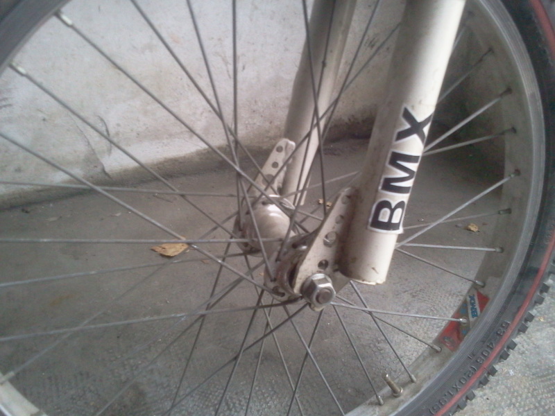

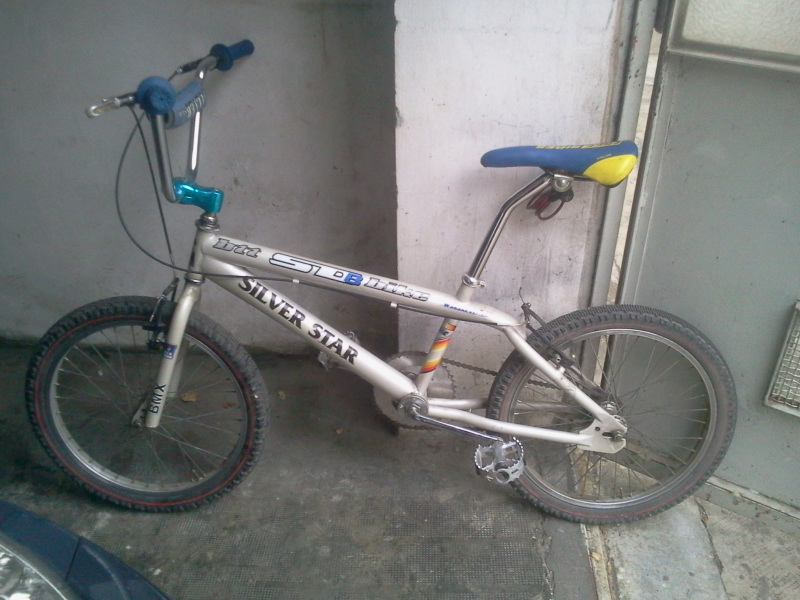

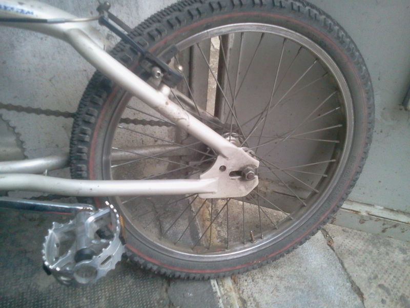

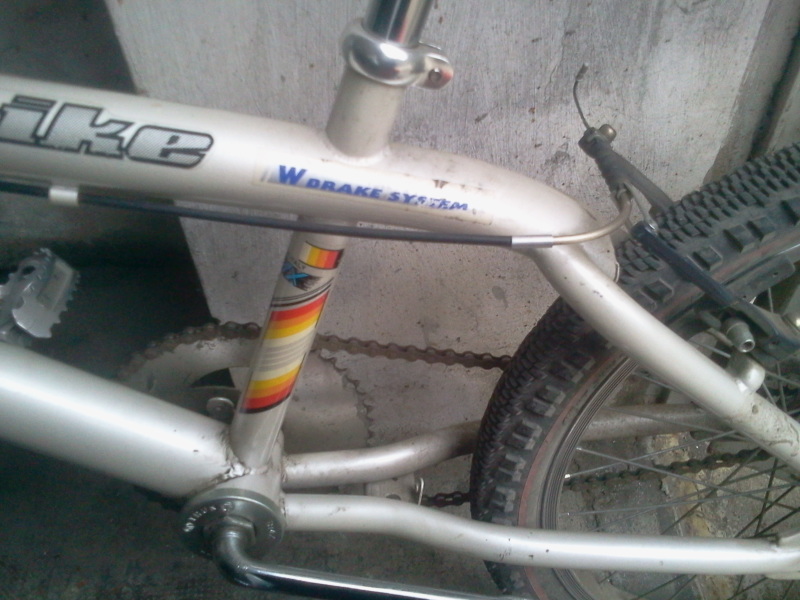

Inserito il - 31/10/2011 : 08:59:28  Mostra Profilo Invia a micheluzzo un Messaggio Privato  Rispondi Quotando
come vedete avrei spazio a quantità sopra il telaio, un po' più piccolo invece dietro la sella, e uno spazietto tra ruota e telaio che sembra fatto apposta per la centralina
183,38 KB
180,36 KB
dietro l'attacco per il mozzo è un po' inusuale, bisogna tenere la catena in tensione e ogni tanto si smolla essendo fatto così, anche se penso ci siano attrezzi apposta per tenerlo fermo

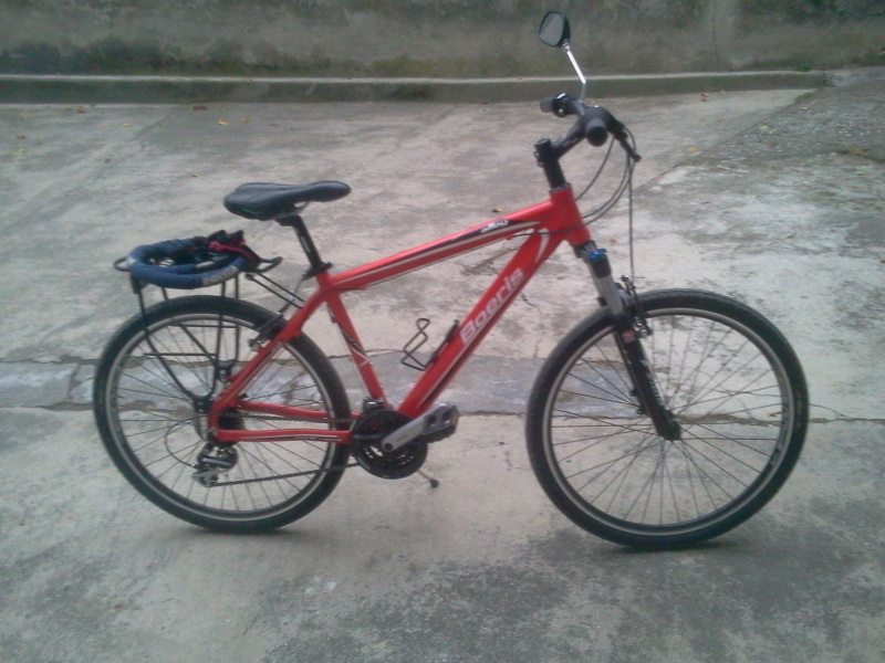

Inserito il - 31/10/2011 : 09:08:28  Mostra Profilo Invia a micheluzzo un Messaggio Privato  Rispondi Quotando
questa invece è la mtb che vorrei tenere muscolare ma se non riuscissi a elettrificare la bmx sarà la mia seconda scelta

Se vuoi evitare di dover registrare continuamente la ruota posteriore a causa dello scorrimento dell'asse nelle asole dei forcellini, devi montare due semplici tendicatena da bici che qualunque ciclista ti può fornire!
