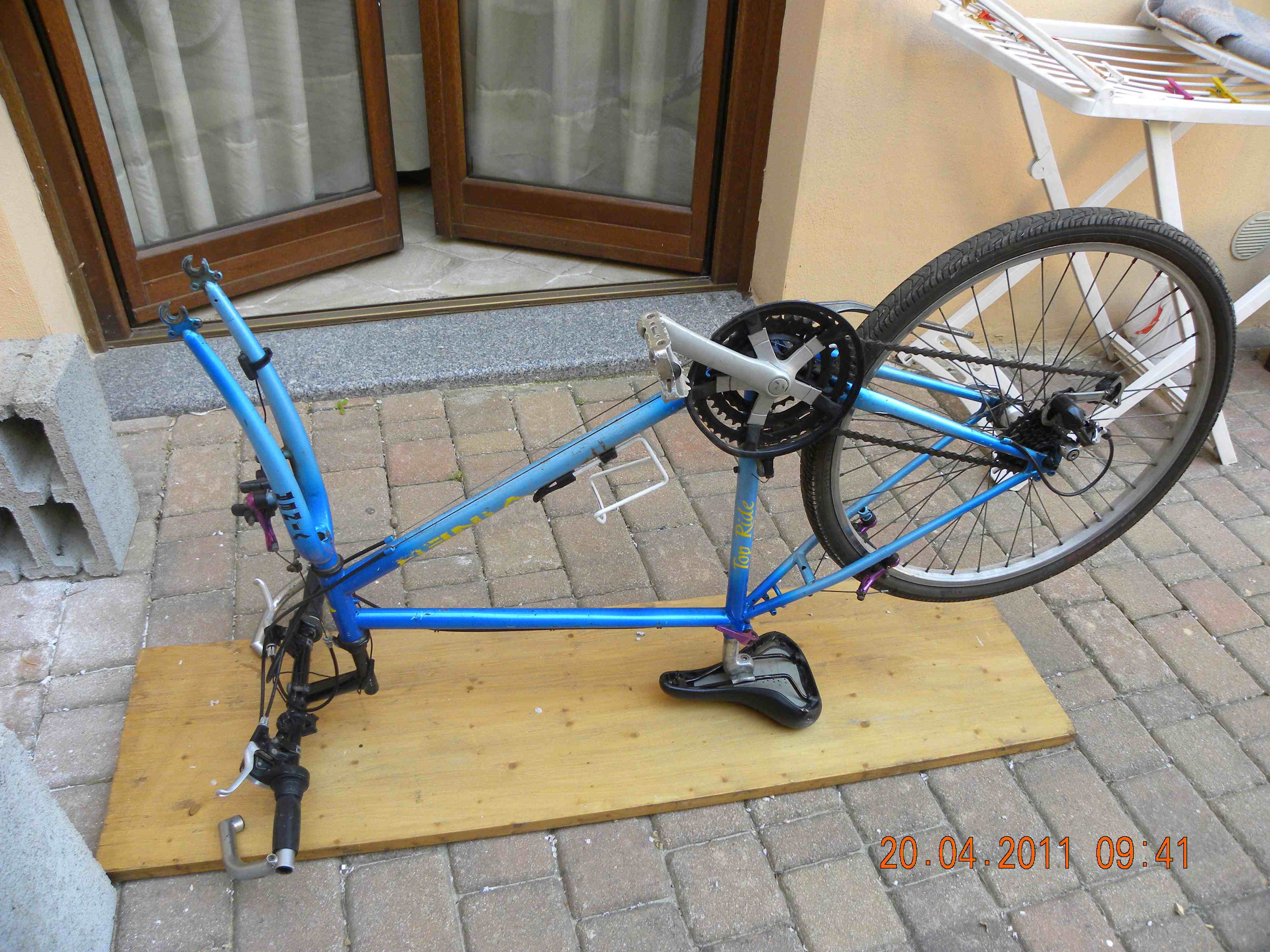

Salve a tutti gli amici di jobike!
Sono nuovo in questo forum, unico nel suo genere in quanto a professionalità e gentilezza.
Non vorrei fare la parte di quello che vuole subito approfittare della disponibilità altrui, ma, grazie a voi, mi è venuto il desiderio di elettrificare al più presto la mia prima bici.
Ho visto due kit che potrebbero andare bene, ma vorrei qualche suggerimento, prima di procedere ad un acquisto.
LA BICICLETTA DA ELETTRIFICARE
Ho due biciclette. La prima è una vecchia Viner modello Top Ride, penso sia del 1992, una specie di city bike che ne ha visto di tutti i colori, la usavo dappertutto, in strada e fuori, in campagna e in città, in montagna e al mare. Ha un cambio Shimano senza nome a sette velocità, pesa 14,3 Kg .
La seconda è una seria bici da strada in alluminio marca Mercks cambio Shimano ultegra, pesa 9,0 Kg. Anche di questa non saprei dire quanti anni ha perché, come l’altra, l’ho comprata di seconda mano.
Per la mia prima elettrificazione ho pensato di scegliere la bici più vecchia, abituata com’è a tutte le intemperie, mi sembra che saprebbe adattarsi anche a questa novità, e inoltre, contrariamente alla Mercks, potrei parcheggiarla ovunque senza temere che me la rubino perché a nessuno salterebbe in testa ti portarsela a casa.

Tutto questo premesso mi piacerebbe sapere.
La vecchia bici può andar bene o è meglio lasciar perdere?
Secondo voi qual’è il kit migliore?
Giacché nei kit non è stato inserito un portapacchi o un porta batteria credo che dovrei ordinarne uno apposito, o no?
Se dovessi ordinare il secondo kit dovrei aggiungere una batteria da 36 V, quale mi consigliereste? Potrei montarne una, per usare la bici fuori dalle strade urbane, da 48 V tenendo tutto il resto inalterato?
Ringrazio chi mi ha avuto la pazienza di seguirmi fin qui e tutti quelli che mi volessero darmi qualche suggerimento.
Salvatore.

Devo aver sbagliato qualche cosa con il formato della foto, dato che è venuta fuori una bici a grandezza naturale.

Non ho potuto seguire i vostri consigli e ho deciso di prendere il kit della Continent, iIl montaggio è a buon punto. Purtroppo la ruota posteriore non è in linea con il telaio, ho tentato di modificare la campanatura ma sono riuscito a ridurre solo un poco il disallineamento.
Sono in attesa della batteria che ho ordinaria da Li Peng, una LiFePo4, 15 Ah, 36 V. Adesso mi piacerebbe montare anche un regolatore di potenza, sapreste darmi un consiglio, dove posso trovarlo? Avevo adocchiato il GM-Led della Greenmoving ma mi è stato detto che per poterlo montare dovrei cambiare anche la centralina le leve e il PAS, secondo voi è vero?
