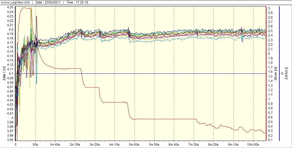

Bilanciamento: entrambe gli apparecchi sono dotati di resistenze da 12 ohm su ogni canale, nel robbe sono smd (unica resistenza 1w) nel graupner tradizionali da 3W. Da questo possiamo desumere che nel robbe il bilanciatore lavora con discontinuità (come mostra anche il display) per non surriscaldarsi anche se ha una ventola dedicata. All'atto pratico infatti il processo di bilanciamento sul robbe è piuttosto lento, la corrente fornita in questa fase diventa spesso
"subshuntiana" per usare un termine qui comune ormai. Allo scopo inserisco 2 grafici che mostrano il diverso comportamento:
Grafico fase finale bilanciamento robbe: in rosso la corrente

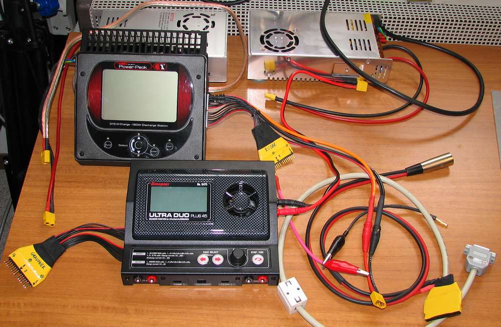

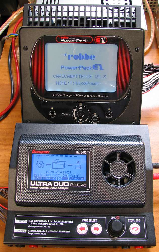

Grazie dei commenti, come promesso aggiungo alcune foto e caratteristiche delle impostazioni possibili e del loro range.
117,5 KB
Questa è la mia postazione di carica e test, i caricatori sono alimentati con alimentatori switching da 30A regolati per una tensione di 13.8V.
122,03 KB
Un confronto ravvicinato fra i 2 caricatori accesi, il volume fisico occupato più o meno è lo stesso, il graupner però pesa di più a causa del contenitore metallico.

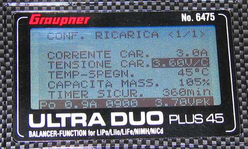

CARICA: corrente da 0.1 a 20A (passo 0.1A) con un max di 250W -- Volt carica: (li-ion da 3.6 a 4.2) (LiFe da 3.3 a 3.7) (LiPo da 3.7 a 4.3), i valori sono impostabili con un passo centesimale (3.60 - 3.61 - 3.62 ecc)ù
Protezione carica: temperatura (10-80°) Capacità (10-120%-OFF) Tempo (10-900'-OFF)
CARICA NORMALE: CC/CV con bilanciamento
CARICA RAPIDA: CC/CV senza bilanciamento, la batteria incamera il 95%
CARICA STOCCAGGIO: incamera la capacità impostata

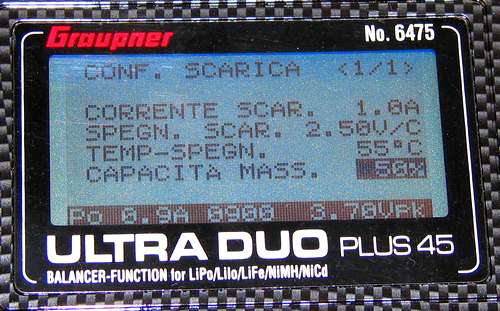

SCARICA: corrente da .1 a 10A (passo 0.1A) con max 80W --
Volt scarica: (Li-ion da 2.5 a 4.1) (LiFe da 2 a 3.7) (LiPo da 2.5 a 4.2), volori impostabili passo centesimale come carica.
Protezione scarica: temperatura (10-80°) Capacità (10-100%-OFF)

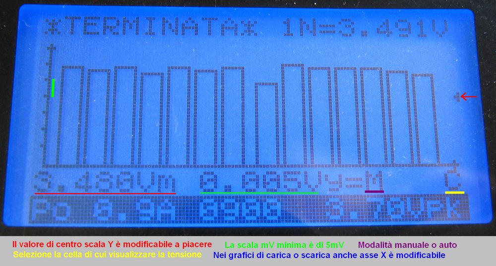

BILANCIAMENTO: in questa sezione si può avviare il bilanciamento indipendentemente dalla carica, in questo modo però la batteria non viene caricata ed il bilanciamento si ferma a valori inferiori alla piena carica, ovvero tende a fare solamente scendere la tensione delle celle a tensione più alta. Il menù ha 6 schermate in cui è possibile vedere:
N° celle collegate -- tensione totale -- tensione media -- differenza tensione fra cella più alta e più bassa -- N° cella tensione max e suo valore -- N° cella tensione minima e suo valore -- schermate tensioni da cella 1 a 7 -- schermata tensione da cella 8 a 14 -- 2 schermate per resistenza interna delle celle -- Grafico a barre configurabile asse Y oppure automatico

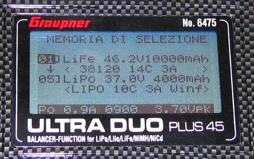

Detto questo qualche schermata:
48,98 KB
Schermata delle memorie da selezionare, è possibile anche fare dei copia incolla in memorie vuote.
47,47 KB
Impostazioni di carica:
47,32 KB
Impostazioni di scarica:
37,3 KB

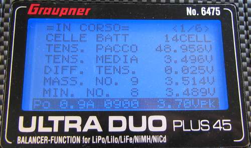

Una facciata delle 6 dei dati consultabili
126,45 KB
Una schermata del bilanciamnto a barre.

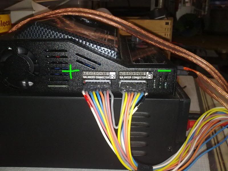

@ Tittopower: sto immaginando di comprare un Graupner, ma ho bisogno di un tuo consiglio.
Le mie LiPO hanno i consueti JST-XH per il bilanciamento ed i cavi di potenza con i Bullet 4mm. Vorrei comporre un cavo unico che mi consenta di collegare e scollegare in modo semplificato (con una sola operazione attacca-stacca) le mie due 5s (10s) al caricabatterie. Pino T4R mi suggeriva di usare un DB25. E, per realizzare la cosa, io pensavo di tagliare a metà un cavo seriale da PC maschio/femmina DB25, per collegarlo metà alle due LiPO e per l'altra metà ai connettorini del caricabatterie. Ed ecco il quesito:
Di che tipo sono i connettori di bilanciamento del caricabatterie? Sono di qualche standard particolare Graupner? Qual'è la dotazione di cavi, connettori e bilanciatori con cui viene venduto il caricabatterie?
Grazie in anticipo!

Ciao necknecks,
Anche io uso un DB15 per andare alle mie 14 celle utilizzando un cavo da stampante tagliato, lo puoi vedere nella prima foto.
Per ragioni di comodità e funzionamento ed onde evitare errori è una ottima soluzione. I connettori di bilanciamento in uscita del graupner sono uguali a quelli robbe, non so come si chiamino ma è un formato proprietario utilizzato anche nelle loro batterie che non ho trovato dai rivenditori di materiali elettronici, in ogni caso i connettori XH non ci entrano. Il problema si risolve in 2 modi, o compri le comuni strip femmine di passo 2,5mm
http://cgi.ebay.it/2-x-CONNETTORE-FEMMINA-DA-C-S-15-POLI-PASSO-2-54-/120677964940?pt=Accessori_Audio_Video&hash=item1c18f79c8c
che entrano bene nei connettori del caricatore e poi costruisci il cavo convertitore andando a una normale strip maschio:
http://cgi.ebay.it/5-CONNETTORI-STRIP-LINE-40-POLI-FILA-SINGOLA-/120677983676?pt=Accessori_Audio_Video&hash=item1c18f7e5bc
oppure al DB15/25 come dici tu.
Ho utilizzato questi connettori descritti per quasi un anno senza problemi.
Ora ho comprato cavi originali che ho preso acquistando 2 piastre di bilanciamento 7S:
http://www.electricwingman.com/product.aspx?product=628
di cui ho tagliato e utilizzato solo i cavetti per andare ai pin maschi, poi da qui con un connettore 34pin floppy vado alle batterie con il DB15.
Il caricatore viene venduto con software, driver, cavi alimentazione e 2 sonde temperatura...niente cavi bilanciamento purtroppo.
ATTENZIONE:
il caricatore dispone di 2 uscite bilanciamento da 7S con 8 pin ciascuno. Per utilizzare un bilanciamento a 10 celle dovrai usare i primi 6 pin della porta 1 e i primi 6 pin della porta 2. I cavi di bilanciamento poi presenti nella tua batteria 10S provvedono da soli a mettere in corto il pin 6 porta 1 e pin 1 porta 2 altrimenti il bilanciamento non avviene.
In caso di errori non succede nulla, il caricatore ti avvisa di quante celle vede prima di partire per la carica e te ne chiede conferma.

Per chi dovesse creare un cavo per le 14s ... ricordo che c'e' da mettere in corto il pin n.8 col n.9

Domanda stupida di uno che non ha ancora davanti a sè il caricabatterie: se carico coll'equilibratore due brick in serie immagino che i cavi di potenza da collegare al CB siano solo il + e il - risultanti dalla serie, vero (cioè il negativo della batteria "bassa" e il positivo della batteria "alta"?
Oppure devo collegare al CB (che ha due coppie di boccole di potenza) ciascuno dei due cavi di potenza dei due brick?
#2
@ Imayoda, Tittopower:
Ma la necesità di cavallottare l'ultimo pin del primo bilanciatore col primo pin del secondo non confligge con quello che dichiarava Titto per le 5s?

Uhm...
@1 l'uscita di potenza del CB e' una sola, colleghi li + e - risultanti dalla serie.
C'e' una seconda uscita ma e' indipendente ed e' limitata a piccole batterie max 4s
Tutte le altre boccole che vedi sono gli ingressi, ne ha due !
@2 il discorso del cavallottare e' necessario, a me senza non vedeva la settima (o forse l'ottava) cella,
penso che titto volesse dire che nel pacco 10S di hobbyking il "ponte" sia gia' presente nei cablaggi di bilanciamento
(anche se aspetterei una sua conferma ... )

@necknecks:
Come dice AlexSv che ha il caricatore da molto più tempo di me, l'uscita da utilizzare per 14 celle è una sola, ovvero quella di sinistra.
Normalmente i pacchi fino a 7 celle hanno un solo connettore di bilanciamento. Da 8 celle in su i produttori solitamente li dividono in due e se non lo fossero dovresti farlo per utilizzare il bilanciamento in questo caricatore. Sul robbe il ponticello fra bilanciatori è interno, sul graupner va fatto esternamente, ma in genere tutte le batterie > di 7 celle hanno 2 connettori che di solito hanno il primo filo del secondo connettore in comune con l'ultimo del primo connettore quindi il ponte risulta fatto dentro il pacco.
Alcune batterie vendute per 10S come ad esempio le lipo nanotech 10s1p 5000mA sono in realtà 2 pacchi di 5s messi nello stesso contenitore con 4 fili di potenza in uscita e 2 cavetti bilanciamento da 6 poli, anche in questo caso il ponte è automaticamente fatto sui cavi bilanciatori nel momento in cui le carichi insieme in serie.
Se costruisci un pacco da solo però, ricordarsi di mettere 2 fili sul + cella 7, uno andrà al pin 8 del primo bilanciatore ed uno al pin 1 del secondo bilanciatore, oppure fai il ponte sul cavetto come ha fatto Alex in foto (e come ho fatto pure io).
