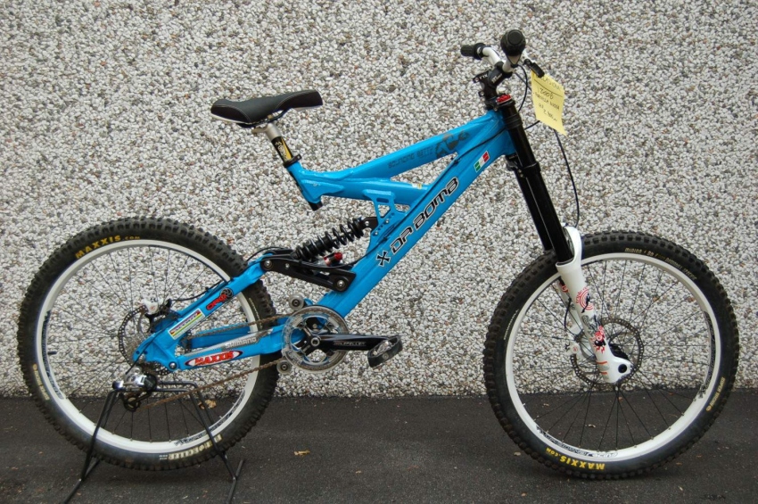

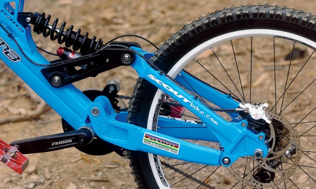

La maggior parte delle d.h. montano assi passanti alle ruote.Sull'anteriore non c'é problema,rimarrebbe così,ma con il posteriore sorgono dei problemi per il montaggio di qualsiasi hub in commercio.
L'asse sfilabile funziona un po come quello delle moto ed il suo diametro va da 15 a 22mm e oltre,a seconda del costruttore.
Sto cercando una d.h. per assicurarmi almeno una degna sepolturae a parte i prezzi osceni anche dell'usato di qualche anno,questo è il carro che più si addice al SIFFREDX.
Monta anche lui un un asse da d.h. ma forse come si vede,basterebbe creare un'asola da 10mm dal basso e chiudere il foro originale con alluminio di saldatura e poi rasare il tutto.
Il dubbio sorge sul freno post:facendo così,tutta la ruota si abbassa di qualche mm(per non incappare al foro originale) e non ci sarà più l'allineamento pistoncino-disco.....mhmm bisogna inventarsi qualche cosa
94,3 KB

Buon 1 maggio,
e se invece l'asola la fai sul foro in modo da lasciare l'imbocco dell'asse originale? Fai solo il passaggio della motoruota in realtà, che dici?

La cosa sarebbe possibile,a patto di costruire una boccola(anche lei con asola)che vada a riempire il foro originale di 15-16mm e permetta l'inserimento dell'asse motore come normalmente avviene.
Certo,così si risolverebbe anche il problema freni.
Inutile dire che la boccola potrebbe essere d'acciaio e dei migliori..cosa ne pensi?

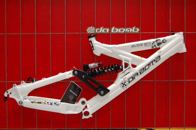

Bobzilla
2466 Messaggi
Inserito il - 01/05/2011 : 22:48:50  Mostra Profilo Invia a Bobzilla un Messaggio Privato  Rispondi Quotando
eccola per intero:
422,01 KB

3560 Messaggi
Inserito il - 01/05/2011 : 22:53:15  Mostra Profilo Invia a T4R un Messaggio Privato  Rispondi Quotando
Cerca di valutare anche questo: se il carro è effettivamente di 150mm, significa che dovresti mettere uno spessore dal lato interno perchè la larghezza del motore è minore, a questo punto lo spessore stesso potrebbe essere il torque arm a sua volta avvitato al carro in qualche modo.
Potrebbe essere la soluzione che salva capra e cavoli.
Esistono comunque bici da DH con carro da 135mm, hai valutato qualche altro modello?
La bici in questione è comunque ottima DaBomB non è certo l'ultima arrivata

Accc..non mi ero accorto del link di te5ta scusate,bellissima ma non é mia intenzione montare su un centrale...
Già...i salti,con il BPM qualcosina si poteva pure accennare,ma con il SIFFREDX me li posso sognare,al max qualche marciapiede,delle rampe di scalini,dune di sabbia,giri nel campo da cross a modalità soft sì,credo che si possa fare sempre incrociando le dita per i RAGGI...comunque da evitare "botte secche" al posteriore,seppur mitigate dal perfetto connubio leveraggio-ammortizzatore....ma sono sempre 7kg

bella belva, mi pare un po' esagerata e dal costo piuttosto elevato.
Puoi trovare tranquillamente delle DH senza perno passante al posteriore spendendo molto meno (che poi cercando altre foto non mi pare che la bouncing betty abbia il perno passante al posteriore)
Comunque bel progettino :)

innanzitutto la comprerei usata,da canali esteri con tutta la sicurezza di un mio conoscente sul posto....3.600-3.800 euro nuova,non ci penso proprio.
Ho chiesto ad un inserzionista di una bouncing betty ormai venduta,se avesse il perno passante,mi rispose di si,comunque il dubbio mi rimane almeno a vedere come é conformato il carro,comunque se non ha i perni meglio così.
Prestazioni da 50ino spinto?ci vuole un telaio,dei freni,ammortizzatori che reggano queste sollecitazioni.
Avete visto la Stealth Bomber come sta messa con "soli"3kw?lasciamo perdere il prezzo.....
Per adesso non ho visto bici d.h. con queste caratteristiche a prezzi di molto differenti dalla DaBomb,già gli ammo a doppio triangolo stiamo sui 8/900euro.
Comunque guarderò in giro,ma queste bici di nicchia anche se hanno l'età scolastica se le fanno pagare a peso d'oro

@ Dumil:azzeccato in pieno...ha le asole! é mia..
non é un telaio,é un'opera d'arte
305,6 KB

dumil
1484 Messaggi
Inserito il - 03/05/2011 : 11:26:23  Mostra Profilo Invia a dumil un Messaggio Privato  Rispondi Quotando
ottimo :)
450 è un affarone, ma con l'ammo?
