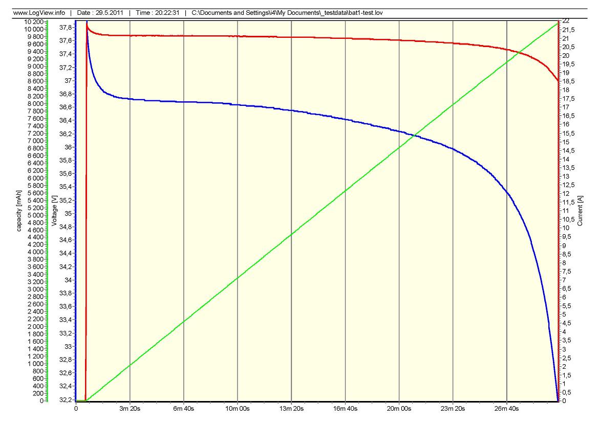

Inserito il - 30/06/2011 : 08:54:16  Mostra Profilo Invia a Antony un Messaggio Privato  Rispondi Quotando
Ma allora sto pacco batterie presente a questo link non è adeguato? (per intenderci è quello integrato nel portapacchi a 239 Euro)
http://www.ev-power.eu/index.php?p=p_62&sName=evbike-kits
dal diagramma di scarica che hanno pubblicato sembra una 2C quantomeno.....
