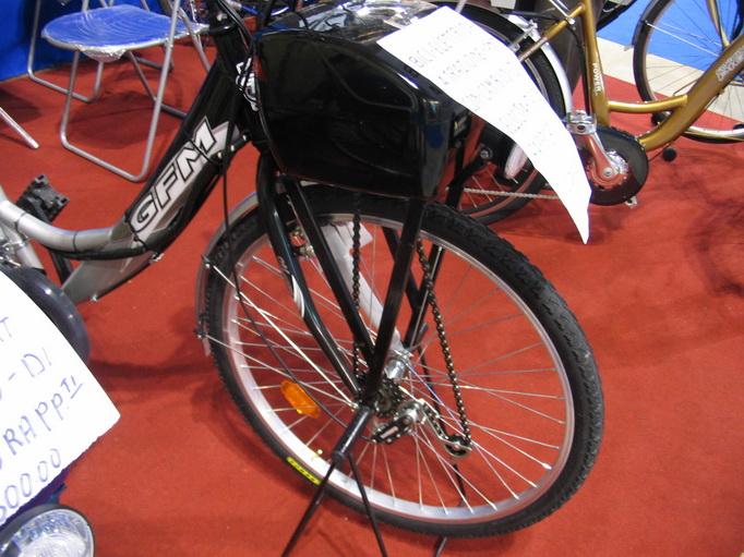

ecco il sistema che vorrei adottare nella parte di dietro
164,87 KB
fisserò il motore su un portapacchi(abbastanza resistente)e la catena trasmetterà il moto direttamente al pignone.in definitiva le corone anteriori(moltipliche)e i pedali li lascerò per appoggiare i piedi.
vengo al dunque.so che non si possono adoperare motori che superino i 250W nominali ma dato che l'uso che ne farò è raro (ovvero una volta alla settimana o alla domenica)vorrei montargli un motore da 300w http://secure.oatleyelectronics.com//product_info.php?cPath=53&products_id=665 alimentati da 24V (con due batterie al piombo gel 12v e 7 o 12 Ah ciascuna)
con il relativo regolatore di velocità http://secure.oatleyelectronics.com//product_info.php?cPath=94&products_id=686,freni con sensore http://secure.oatleyelectronics.com//product_info.php?cPath=123&products_id=934 e acceleratorehttp://secure.oatleyelectronics.com//product_info.php?cPath=94&products_id=197.con questa configurazione raggiungerò massimo i 25-30km/h (tutto nella norma prevista dalla legge)
cosa ne dite ?va bene la configurazione dell'elettronica?

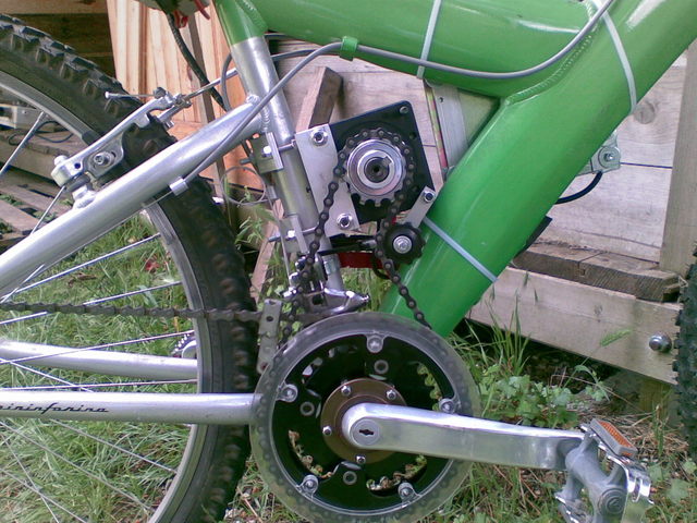

mi spiego meglio:"Perchè ad esempio questa
100,09 KB
monta un'altra moltiplica a differenza della originale???
ad esempio in questo video il motore montato sul telaio trasmette il movimento sulla moltiplica ,che però non gira assieme ai pedali ,maa gira solo una corona che c'è all'interno .
vorrei sapere cosa è ,e come si chiama quel marchingegno

Per montare motori centrali com'è appunto il ciclone montato nella foto devi montare un "movimento centrale" particolare.
Esso è dotato di una ruota libera simile a quella montata sulle ruote posteriori all'interno del pacco pignoni. Serve ad evitare che quando il motore gira porti in rotazione anche l'asse pedali con pedivelle ecc.
Il tutto per una questione sopratutto di sicurezza, non è simpatico avere i pedali che vanno da soli e che ti prendono uno stinco o un tendine se ti scappano dai piedi.
Questo tipo di motorizzazione è quello che ti permette le maggiori perfomances sotto tutti i punti di vista velocità, capacità arrampicatrice, consumi. Questo perchè puoi scegliere la marcia per il determinato tipo di percorso e far funzionare al meglio il motore.
Naturalmente come tutte le rose ha anche spine, principalmente una maggiore difficolta nel montaggio, cosa questa non possibile su "tutte" le bici, e senz'altro più rumoroso di un hub, tendenzialmente consuma di più di un hub ed è un pò più costoso. Quest'ultima voce determinata anche dal fatto che ha bisogno di betterie generose.
Ma come ti ho già detto se prendi una motoruota non hai di questi problemi.

ecco quello che intendevo
usando invece una motoruota allora non è possibile usufruire delle marce se non si pedala
giusto???
