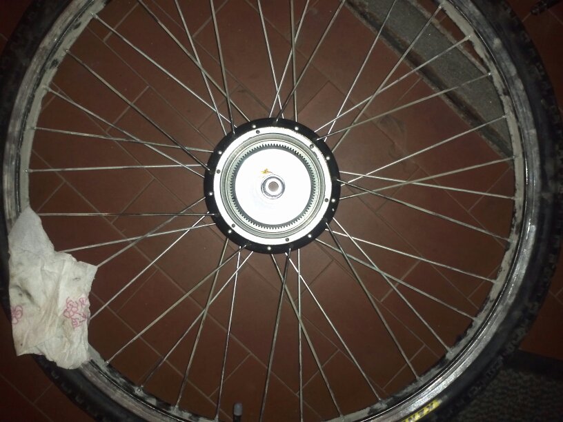

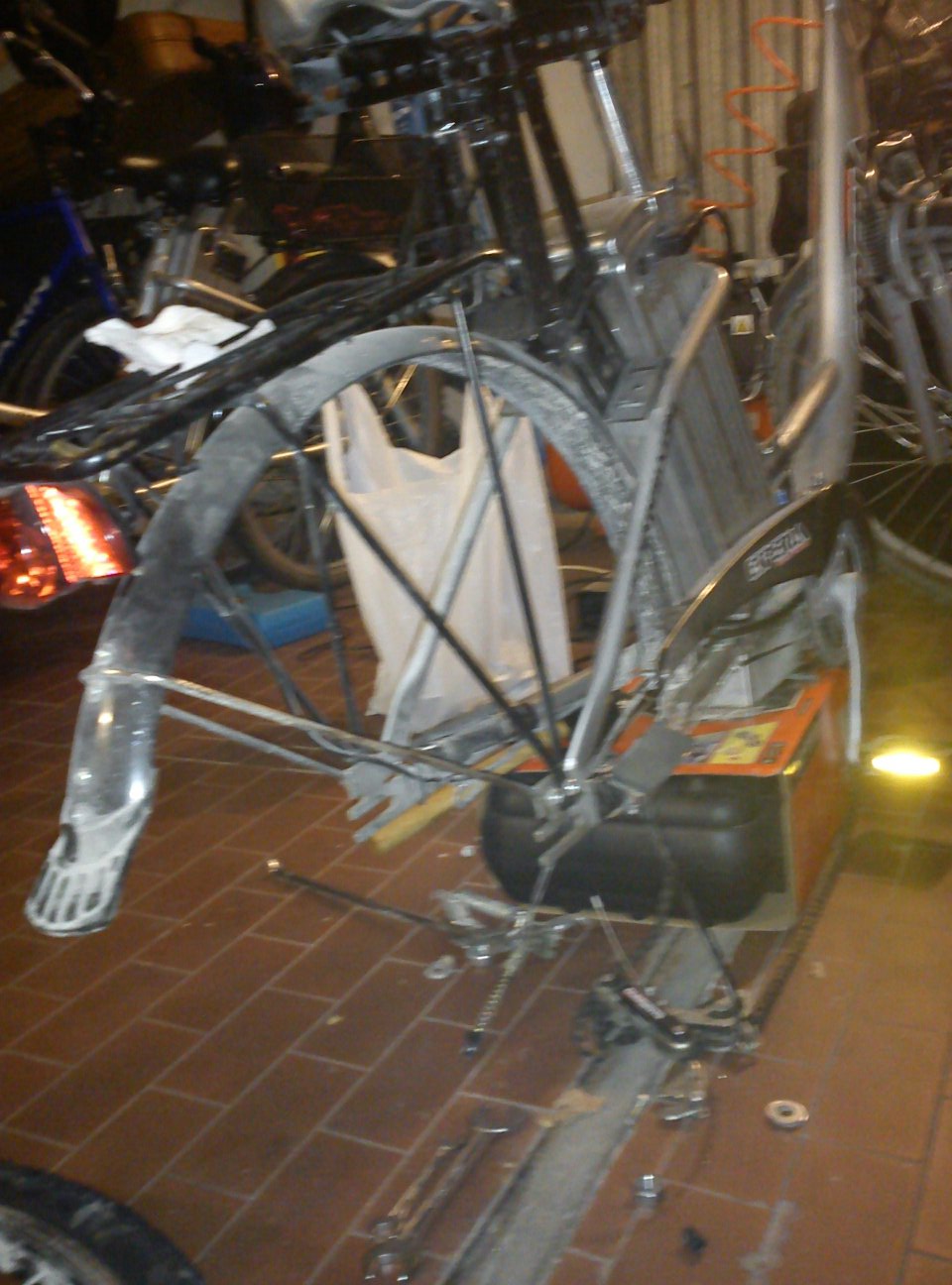

Un vero incubo senza cavalletto lavorare sulla gomma posteriore e annesse rondelle, torque arms, catena etc..

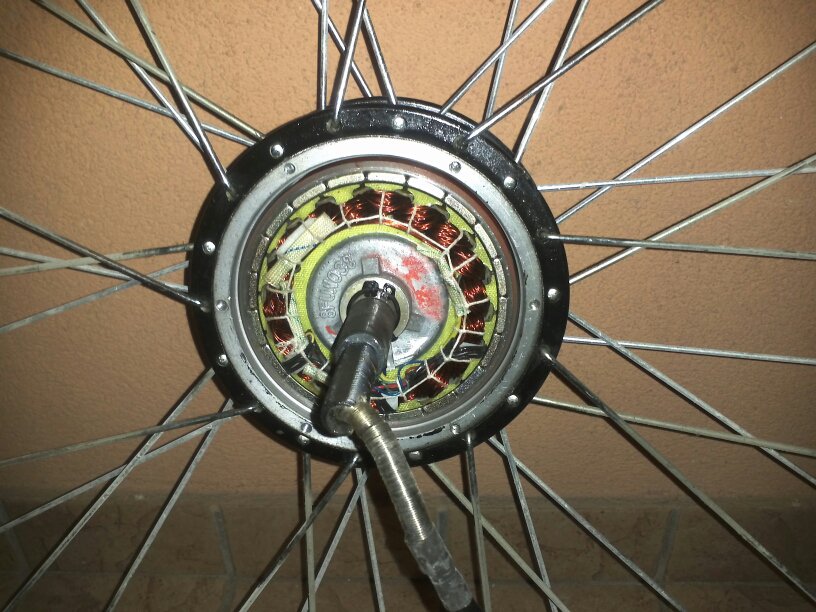

le bobine sono perfette, ossidazione assente sui magneti.. sembra nuovo questo vecchio 8fun pmgr.. procedo rincuorato

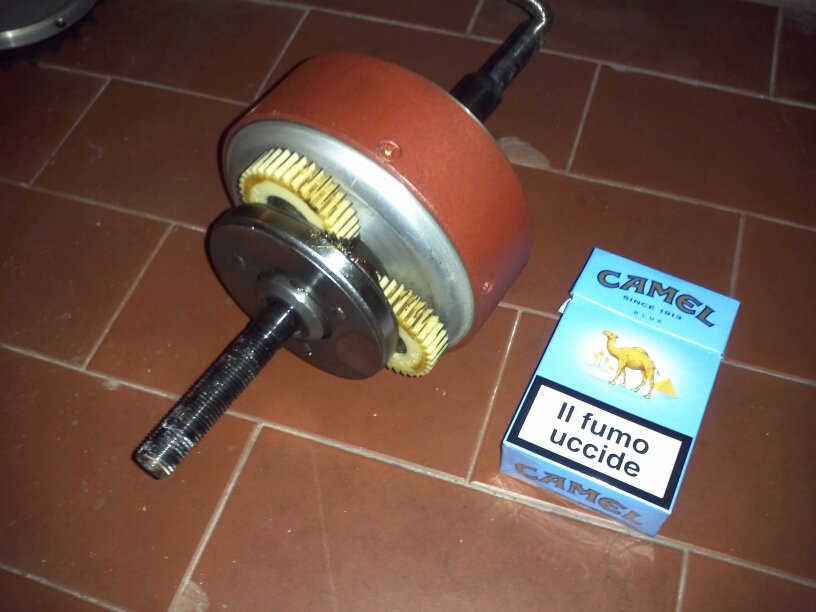

estratto il motore il planetario è in condizioni perfette ma già si nota che è letteralmente a secco di grasso lubrificante
159,92 KB

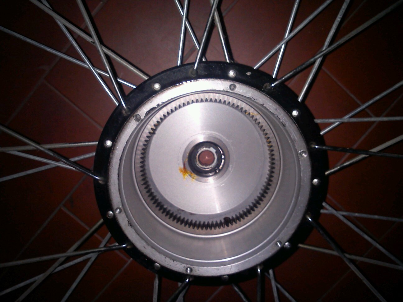

72,53 KB
le ruote di plastica e la ruota libera sono in ottime condizioni ma nemmeno una traccia di grasso su esse.. solo una patina di quel che fu grasso e adesso è solo sporco... rimango sempre stupito di quanto siano piccoli questi bafang (ma efficienti e tolleranti a stress superiori)
Segue una abbondante lubrificazione di ruote, ingranaggi, cuscinetti etc.. adesso il motore è silenziosissimo ed ho la sensazione che spinga meglio sopratutto a metà "corsa"..
