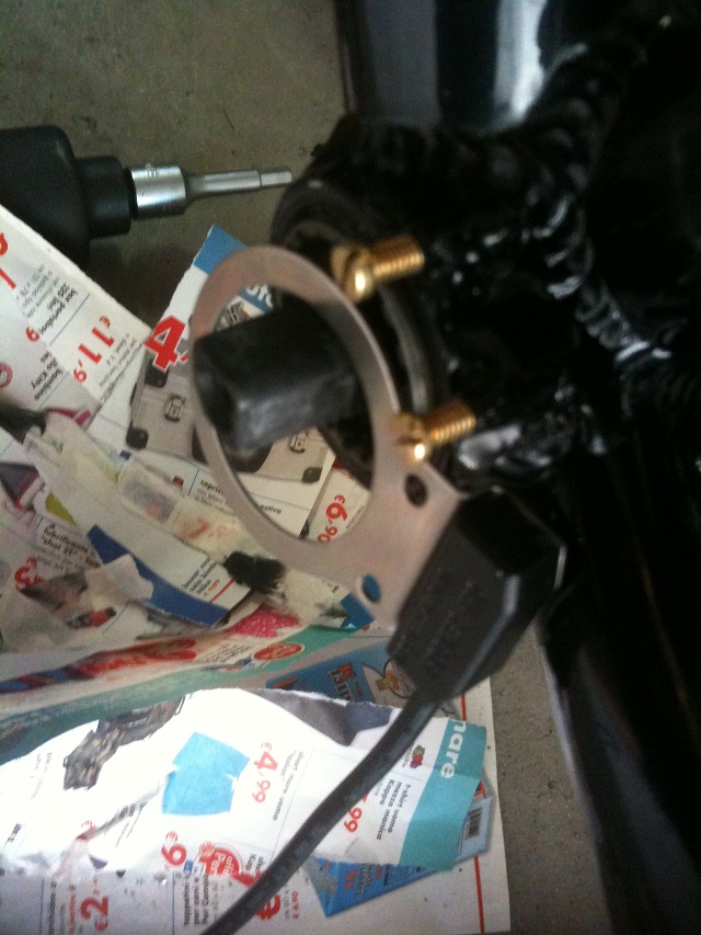

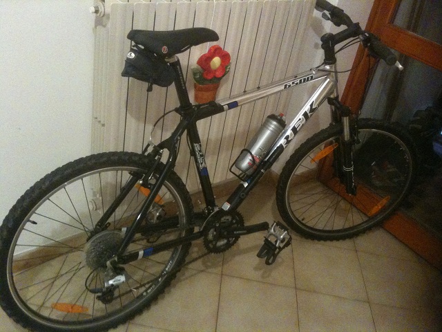

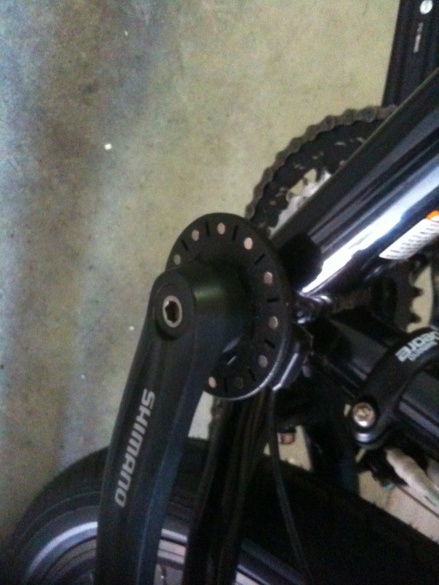

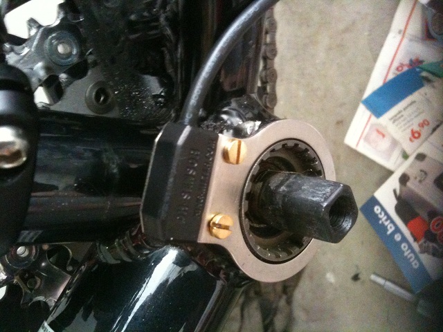

Aggiornamento, sul montaggio del PAS...
prima di tutto ecco la bici originale trek 6500 del 2004... praticamente mai usata...

il PAS montato:
230,62 KB
i due supportini filettati per collegare il PAS... sono stati incollati con attac e polvere di alluminio, successivamente con epossidica e verniciati...
Nota la guarnitura montata sulla mia trek non ha la ghiera ultima generazione... quindi ho dovuto installare i supporti e forare il PAS...
196,92 KB
129,09 KB

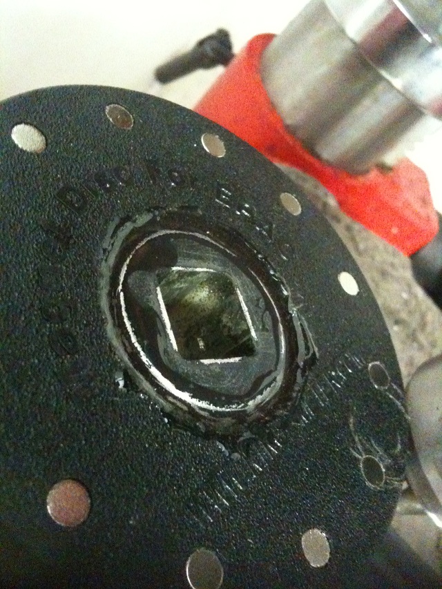

Il disco del PAS incollato sulla pedivella con epossidica...
270,73 KB

@giangi998:
hai risolto bene mi pare, io non amo colle e affini ma a volte non se ne può fare a meno.
Ho una bici che ha quel tipo di movimento e sul lato corona ho montato tranquillamente il pas a 12 magneti poichè dalla parte delle corone il movimento ha la battuta che trattiene il supporto sensore e c'è spazio per il disco. E' un po più complesso da montare perchè occorre smontare la cartuccia del movimento e ci vuole apposito estrattore...oltre che a un pas di tipo destroso.

Bel lavoro, ti avverto solo che se al momento della prova finale il Pas non dovesse funzionare potrai risolvere il problema capovolgendo il sensore, montandolo con il cavo in avanti. Questo perchè quel pas a 12 magneti è costruito per essere montato sul lato delle corone e installandolo a sinistra le calamite scorrono in senso inverso al dovuto provocando il mancato funzionamento.

Non avevo scelta, non c'e spazio neanche sul lato corona... e non potevo ridurre lo spessore della pedivella...
ti assicuro che le colle bicomponenti sono robuste... e anche sen non si vede dalla foto il disco magneti è incassato sulla pedivella...

Cavolo non sapevo che il pas che ho andava montato in senso inverso...
Se e' così devo montare il sensore con il led rosso rivolto verso il disco giusto?
Posso utilizzare le stesse viti e forate il contenitore del sensore?

Aspetta prima di agitarti, esistono pas sinistri e destri e può darsi che il tuo funzioni regolarmente.
Comunque la faccia sensibile rimane quella solita con le scritte e il led resta dietro, devi ruotarlo di 180° rispetto all'asse verticale.
A me è già accaduto due volte!!!
PS) Naturalmente puoi telefonare a Marco e domandargli se il tuo pas e per il lato sinistro oppure destro e poi prendere provvedimenti prima di completare il montaggio.
