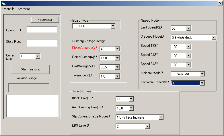

ciao ragazzi, ora sono preso con la programmazione delle centraline
Ieri nel testare il programmatore ho riprogrammato la centralina della bici della mia morosa ed mi sono accorto che ora va di meno
Volevo che mi aiutaste a mettere i valori correti.
La bici ha una batteria lifepo4 da 12S e 5 ah, per siamo su quasi 40 volt, la centralina è una nine da 17A con mosfet 75n75, il motore e un 205HS raggiato su cerchio da 26 pollici.Non ha le 3 velocità ma ha il limitatore escludibile
Io pensavo a questi valori:
99,97 KB
ma volevo sapere, è corretto il modello(board type)?
con che principio si calcola la corrente di fase? tipo corrente nominale x radice2?
che significato hanno indicate mode e converse speed?
