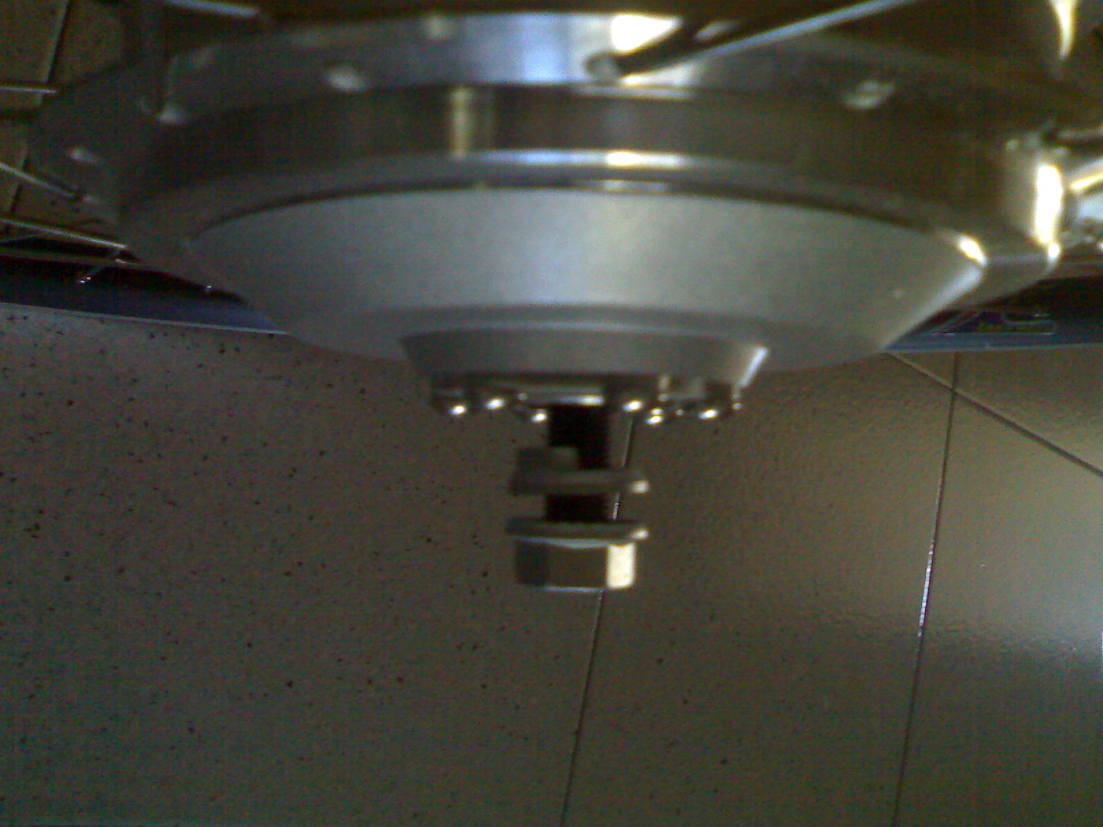

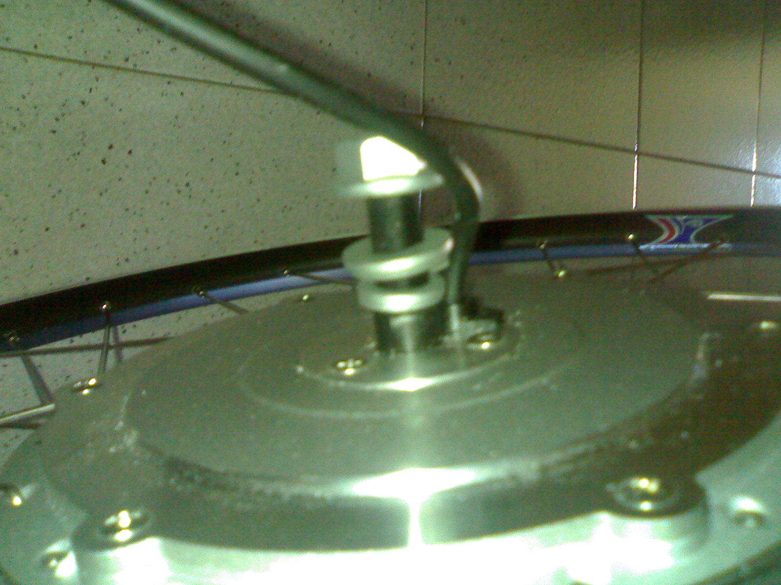

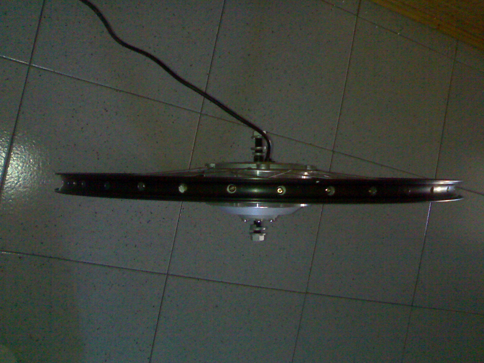

Che ne pensate di questo Banfang?è un posteriore o un anteriore?io ho ordinato l'anteriore ma a prima vista non mi convince...

Dovrebbe essere anteriore visto che manca la vite si cui avvitare il pacco pignoni o la nuova cassetta portapignoni.
36488 Messaggi
Inserito il - 04/11/2011 : 15:52:46  Mostra Profilo Invia a Barba 49 un Messaggio Privato  Rispondi Quotando
diciamo che è un anteriore raffazzonato, i motori nati per davanti sono simmetrici, non hanno un carter piatto e uno bombato... La cosa non presenta certo problemi, è solo brutto esteticamente!
iddimus
1105 Messaggi
Inserito il - 04/11/2011 : 16:10:59  Mostra Profilo Invia a iddimus un Messaggio Privato  Rispondi Quotando
Infatti quello mi turba!è asimetrico come è possibile? inoltre se noti su lato bombato ci sono le viti per attaccare il disco del freno ma tuttavia la forcella andrebbe a sbattere contro le viti...In dotazione ci sono 2 rondelle piatte 2 con la scalanatura per i forcellini e 2 bulloni.Io li ho ordinati come vedete in foto ma così facendo ,come prima detto,la forcella sbatterebbe contro le viti di fissaggio del disco del freno!Dunque ho pensato di fare spessore con le due rondelle piatte dove vi è la bombatura un modo da distanziare il braccio delle forcella dal motore...Mentre dal lato del filo non vi è questo problema poichè c'è già ,da costruzione, uno spessore che blocca la forcella e non la fa toccare contro il motore.Insomma la tiene distaccata...

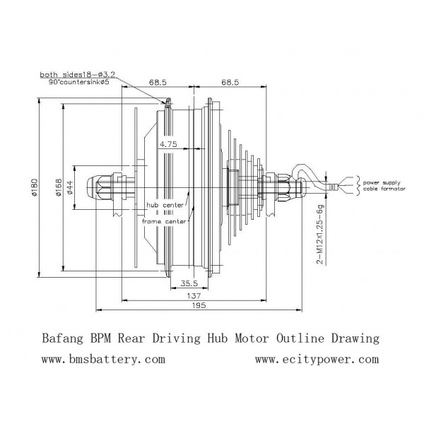

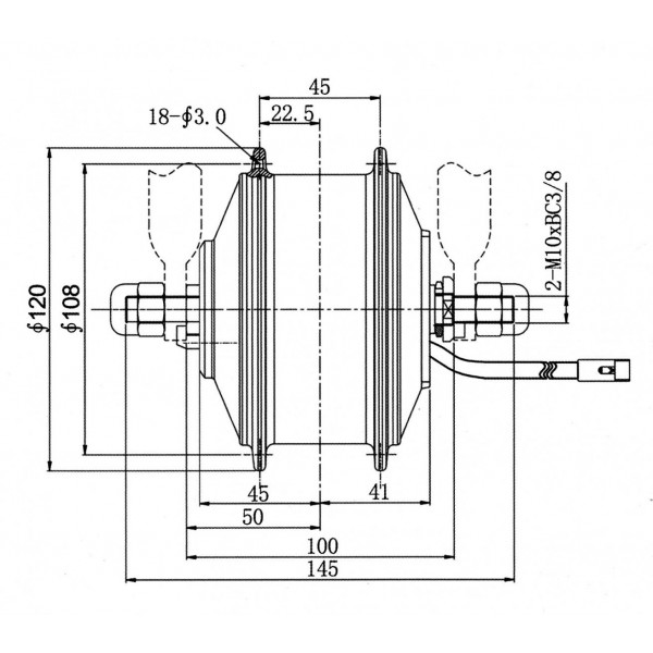

Inserito il - 04/11/2011 : 17:45:49  Mostra Profilo Invia a iddimus un Messaggio Privato  Rispondi Quotando
Ho appena trovato delle immagini che schematizzano il bafang anteriore...da quanto vedo mi sa che mi hanno mandato proprio il posteriore!!mannaggia!!
58,15 KB
questo invece è lo schema del posteriore.
47,27 KB
Da quanto vedo sembra decisamente un posteriore ma senza pacco pignoni!Non è possibile che sbaglino sempre a mandarli!!

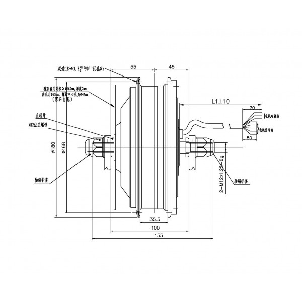

Inserito il - 04/11/2011 : 18:07:48  Mostra Profilo Invia a iddimus un Messaggio Privato  Rispondi Quotando
Tuttavia anche questo è "spacciato" come anteriore ma è asimmetrico...non so che pensare...il fatto è che mi fa strano vedere il motore anteriore asimetrico...eppure in questa foto è propr
42,7 KBio un anteriore asimetrico...

imayoda
2826 Messaggi
Inserito il - 04/11/2011 : 18:25:34  Mostra Profilo Invia a imayoda un Messaggio Privato  Rispondi Quotando
alla fine della fiera non ti cambia nulla quella asimmetria in termini di funzionamento
noto che il filo esce dal carter e non dall'asse.. questa almeno per me è una novità
iddimus
1105 Messaggi
Inserito il - 04/11/2011 : 21:00:28  Mostra Profilo Invia a iddimus un Messaggio Privato  Rispondi Quotando
In effetti dalle misure che ho fatto al motore e confrontato con l'ultimo disegno postato, i due corrispondono perfettamente.Dunque Come da disegno il centro del motore è spostato di 1 cm + verso sx.Non mi spiego questa cosa...Cmq non penso creerà problemi.Il cavo che esce dal carter anche a me ha stupito,anche se ovviamente è solidale con l'asse e quindi fa parte dello statore.In generale è tutto un po' strano :)
Frera 18000Km
Pieghevole 4000km
tandem 8000km
imayoda
2826 Messaggi
Inserito il - 04/11/2011 : 22:02:59  Mostra Profilo Invia a imayoda un Messaggio Privato  Rispondi Quotando
questo è un motore 500W per quello che ha questa forma.. quello più piccolo ed uniforme è un bafang da 250W.. in fin dei conti è un bel cavallo da mettere sulla ruota anteriore
36488 Messaggi
Inserito il - 04/11/2011 : 22:21:55  Mostra Profilo Invia a Barba 49 un Messaggio Privato  Rispondi Quotando
Al di là delle considerazioni sulla forma, se è largo 100mm è un motore anteriore! Casomai cerca di montare correttamente i torque arms, nei Bafang vanno all'interno della forcella con il dente in basso, se fai così vedrai che anche le viti del disco non usrtano più nella forcella.
