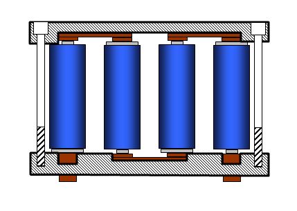

quielli lì hanno avuto un'idea che aveva avuto anche alex_audi qui del forum per assemblare i pacchi di headway "a pressione"...
riguardo alle normative, io vorrei sapere cosa in effetti viene certificato e quali prove vengono fatte effettivamente sul prodotto... o è solo un pezzo di carta come al solito ?

Non mi pare che i pacchi siano "a pressione". Mi par di vedere le solite linguette da assemblare tramite le viti e gli holders arancioni per tenere insieme il pacco.

riguardo al montaggio a pressione è così...
e-bikes:
Bentax
1559 Messaggi
Inserito il - 11/10/2011 : 10:13:30  Mostra Profilo Invia a Bentax un Messaggio Privato  Rispondi Quotando
ESEMPIO serie di celle montate "a pressione"
di fatto, sono strette da alcune viti su di una maschera di contatti..
23,86 KB
Ah, pensavo che venissero squizzate e diventassero prismatiche...e infatti mi sembrava impossibile...
Ecco, per fare o importare quel pacco lì: certificazione = 2500 €. ... se invece lo fai tu: un cazzo...
MA TI SEMBRA POSSIBILE ?
