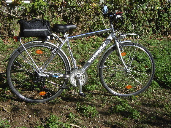

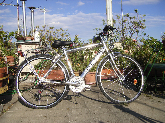

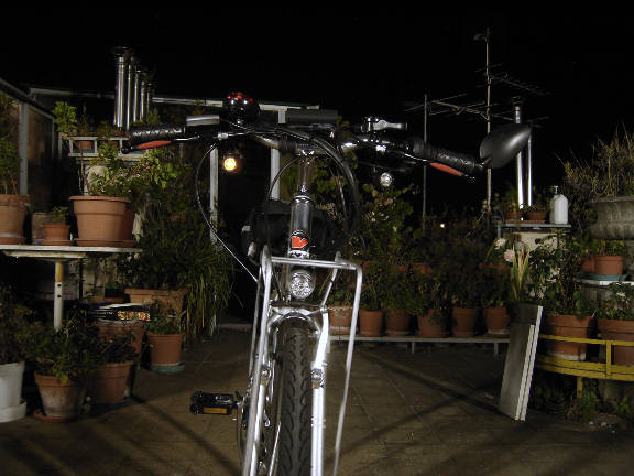

Finalmente ho trovato il tempo per fare le foto della mia City Bike 28" in alluminio Voyager by MBM kittata con Cute Q-100.

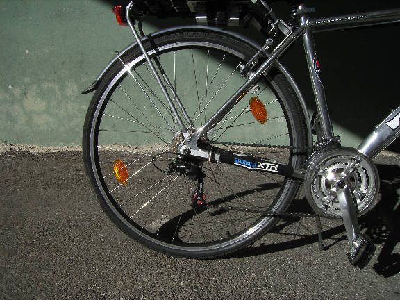

Ho sostituito la guarnitura singola in dotazione con una guarnitura tripla, il portapacchi, il fanalino posteriore con uno dotato di luci di stop e frecce, le manopole, il sellino con uno ammortizzato ad aria, il campanello; ho montato un portapacchi anteriore, dei pedali pieghevoli, un contachilometri, un G.T.Power Analyzer e uno specchietto.
Il motore utilizzato per l'elettrificazione è un geared sensored posteriore Cute Q-100 24V high speed acquistato da BmsBattery; la centralina utilizzata, non è quella fornitami assieme al kit poichè ne ho montata una da 500W sempre di BmsBattery.

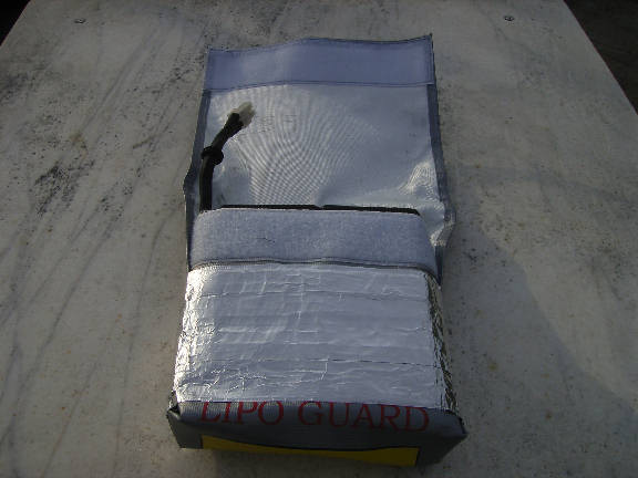

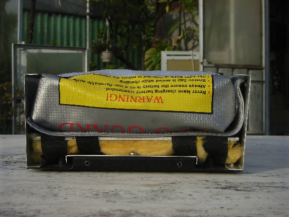

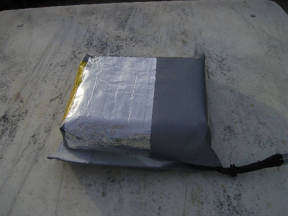

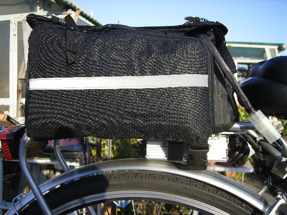

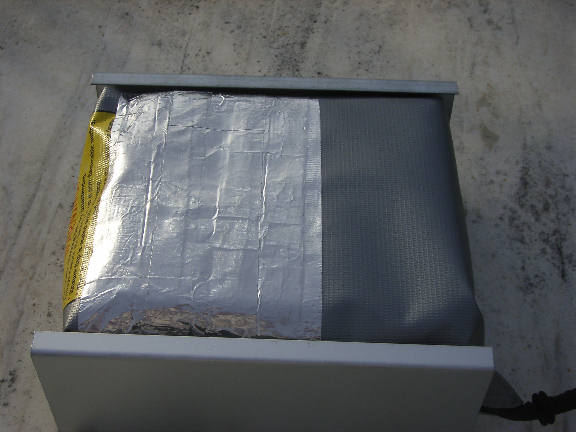

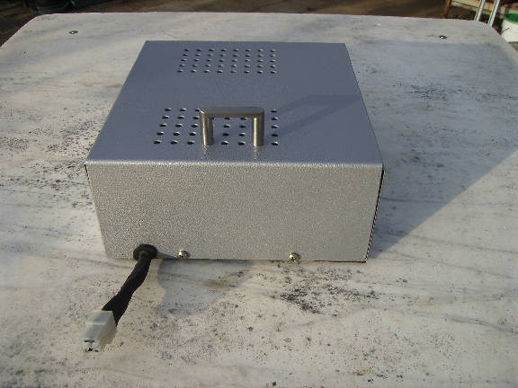

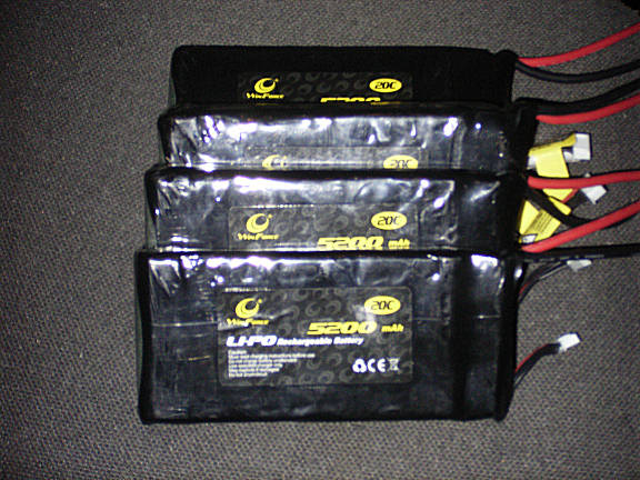

La batteria questa volta non è la mia solita LiFePo4 Yesa 24V 20Ah, oramai sul viale del tramonto, poiché ho optato per 4 LiPo WinForce 14.4V 5200mAh. Ricarico le LiPo con un caricabatteria da modellismo effettuandone il bilanciamento ogni volta; devo dire che al momento non ho nulla di cui lamentarmi nonostante le WinForce siano notoriamente di scarsa qualità, economiche e sconsigliabili; probabilmente me ne sono capitate quattro ben riuscite!
Ecco alcuni dettagli della batteria.

Il motore Cute Q-100 è un geared con un buon tiro molto piccolo e leggero.

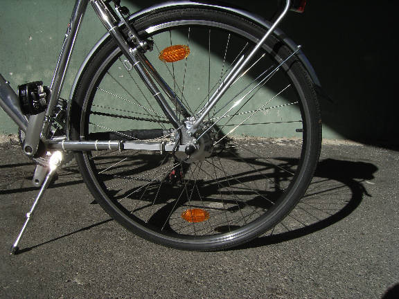

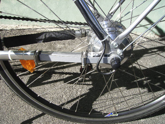

Per sicurezza ho realizzato una coppia di "torque arms"; questi li ho ottenuti da un unico pezzo di acciaio lavorato a lima.

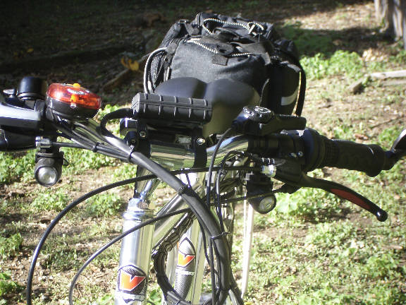

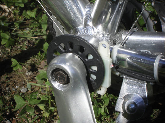

Il sensore PAS da me usato è un sensore PAS Cyclone "vecchio tipo" che non ha bisogno di "gas legalizer" in quanto integra al suo interno un circuito già "legalizzato".
Questo l'ho alimentato collegandolo in parallelo al "throttle" mentre il cavo del segnale in uscita l'ho collegato al connettore "brake-low" della centralina assieme al cavo in uscita dagli switch dei freni. In questo modo si può ottenere un PAS legale anche utilizzando centraline che non hanno alcun ingresso per questo sensore... sempre che sia presente un connettore "brake-low.

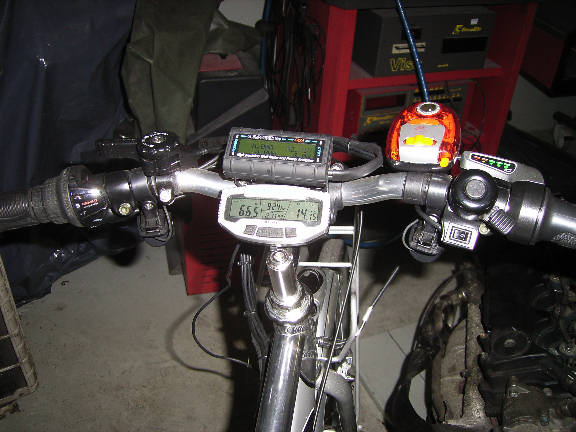

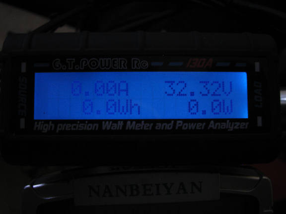

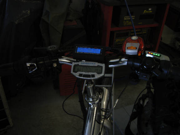

Ho dotato la bicicletta di un G.T.Power Analyzer; strumentino scenografico grazie alla sua retroilluminazione blu che lo rende molto leggibile al buio; alla luce l'illuminazione non si avverte ma comunque il display rimane ben visibile.

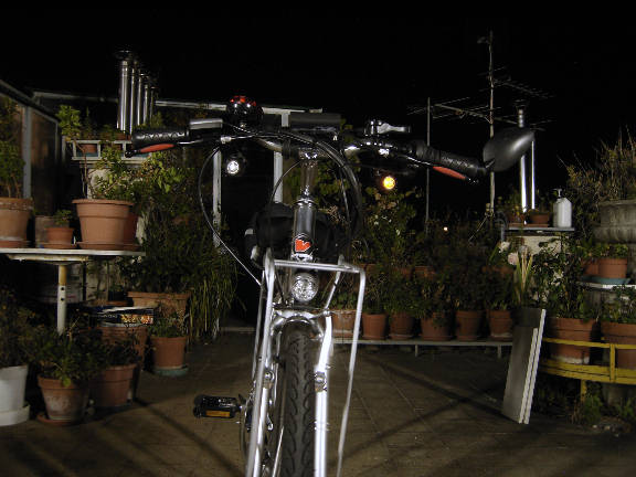

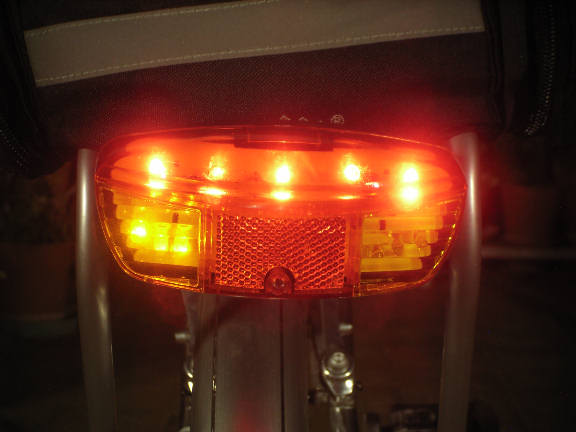

Ho voluto installare un fanalino posteriore cinese con luce di stop e frecce; apportando poche modifiche la bicicletta ha anche le frecce anteriormente...
Le mie impressioni di guida dopo alcuni mesi di utilizzo sono sicuramente positive; la bicicletta è piacevole da portare, leggera e ben pedalabile a motore spento grazie alla ruota libera del motore. Le ruote da 28" e la sella ammortizzata rendono le buche sull'asfalto poco fastidiose benché la bicicletta sia spovvista di ammortizzazione ed il telaio sia d'alluminio.

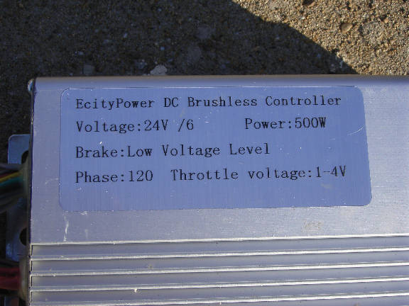

Il motore Cute Q-100 24V high speed con centralina da 500W gira vivace e silenzioso aiutando notevolmente la pedalata nelle salite di media entità. Nelle salite più difficili, la mancanza della possibilità di agevolare il lavoro del motore tramite l'uso del cambio, si avverte ma tutto sommato non moltissimo.

Come le bilanci le lipo ? Le estrai ogni volta ?
Ma dimmi piuttosto ... come mai hai in garage un opacimetro tecnotest e un motore con impianto CR bosch ?
Inserito il - 11/11/2011 : 02:13:23  Mostra Profilo Invia a Dasti un Messaggio Privato  Rispondi Quotando
Complimenti, che occhio AlexSv! In effetti appare nella foto un vecchio analizzatore di gas di scarico Tecnotest Visa e opacimetro; avrei potuto inquadrare anche l'Axone 2000 o il BrainBee oppure l'Examiner, comunque non è il mio garage...
Diciamo che tra l'altro mi capita di insegnare autronica...
Si AlexSv, per bilanciare le estraggo tutte le volte.

Semplice ed efficace, penso che il Cyclone ti perdonerà il tradimento...

Un ottimo lavoro di mascheramento! La bici non sembra nemmeno elettrificata!
Uso anche io un motore identico al tuo, ma alimentato a 36V e centralina da 250W, ruota da 26". Ho le tue stesse impressioni come fruibilità del sistema: nessun'eccesso di zelo, ma ottima fruibilità pratica del mezzo.
Per le batterie è un peccato doverle ogni volta smontare. Per le prestazioni, beh, certo questo motore non è un divoratore di corrente, per questo credo che una lipo valga l'altra. Specialmente se il pacco di Lipo raggiunge i 10Ah. La scarica sarà a 0.5C! Inoltre ho notato che aiutando con i pedali, questo motore diventa davvero parsimonioso nei consumi.
Ho visto che appoggi le batterie su uno strato di lana di roccia. Ma non è cancerogena? Nelle casse acustiche ne è stato vietato l'uso!
Tutte le tue considerazioni sono correttissime.
Per quel che riguarda la pericolosità della lana di roccia, questa è classificata dall‘IACR (International Agency for Research on Cancer - Agenzia internazionale per la ricerca sul cancro) come appartenente alla categoria 3 (categoria 3 = non cancerogena per l‘uomo); comunque, a scanso di equivoci , il suo utilizzo nella mia batteria è solo provisorio.
Speriamo!!!

P.S. a cosa servono i "torque arms" ?

Eviterei le LiPo che sono delle brutte bestie da gestire ed opterei delle LiFepo4.

I Torque arms servono a distribuire lo forza applicata dal motore sul carro posteriore non solo sui forcellini.

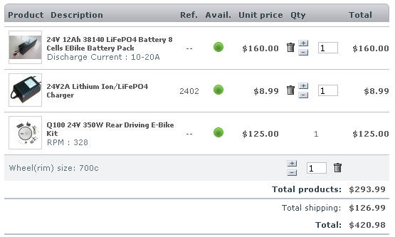

ma scusami, ho fatto anche io un preventivo e mi viene un cifra notevolmente inferiore, avrò sbagliato qualcosa (ho anche impostato in euro)?
Diffondi la "Cultura", Vivi e lascia vivere e ogni lasciata è persa !!!
Inserito il - 14/11/2011 : 10:55:35  Mostra Profilo Invia a Dasti un Messaggio Privato  Rispondi Quotando
In parte la differenza di prezzo è dovuta allo spedizioniere selezionato.
Io ho messo un vettore più costoso, perchè mi è già capitato che BmsBattery, selezionandone uno meno caro, mi scrivesse che quello scelto da me non andava bene per l'Italia (per questo ne ho inserito uno che so che viene accettato).
Tu hai selezionato un motore 201RPM io 328RPM (quindi high speed) ma se guardi i Q-100 con questa opzione costano leggermente di più (125$).
Il preventivo l'ho fatto appositamente in dollari per indicarTi una cifra (376,846€) che non potesse essere soggetta a rapidi mutamenti.

le differenze consistono soprattutto sul fatto che un preventivo è in Dollari, l'altro è in Euro. Poche differenze quindi se traduci in euro quello in dollari: dipende dalla quotazione del dollaro al momento della conversione. ciao

La differenza di prezzo del preventivo di Mauro1709 di 275.57€ e il mio di 308,78€ non è dovuta solo al cambio attuale ma anche ai fattori da me prima descritti.
OK...
mi hai convinto
ultime due domande:
quale è il vettore giusto che devo selezionare ?
328RPM è meglio di 201RPM ? quale è la diff. ?
Inserito il - 14/11/2011 : 15:49:32  Mostra Profilo Invia a Dasti un Messaggio Privato  Rispondi Quotando
328RPM va più veloce ma tira meno in salita; 201RPM va più lento ma ha più tiro.
Secondo i calcoli di Bozma88
201 rpm: 24kmh senza carico
328 rpm : 39kmh senza carico
Su ruota da 28" è sicuramente più indicato il 201 rpm.
Preciso che Ti ho indicato un Q-100 24V 328rpm perchè Te hai scritto "è proprio quello che vorrei fare sulla mia".
Non c'è un motivo reale per prendere una configurazione identica alla mia che del resto utilizza una centralina da 500W anzichè 350W.

Aggiungo un'ulteriore domanda: il controller da 500 watt, dove lo hai trovato? Non trovo il modello, su BMSBattery. Non c'è nulla a 24 volt a parte il KU63 (quello di serie nel kit cute), mi pare.
Grazie!
Inserito il - 15/11/2011 : 02:13:44  Mostra Profilo Invia a Dasti un Messaggio Privato  Rispondi Quotando
Ho preso la centralina 24V 500W proprio da BmsBattery un annetto fa ma ora non le tiene più.

Per Dasti:
mi spieghi meglio quanto da te scritto poco più su?
"I Torque arms servono a distribuire lo forza applicata dal motore sul carro posteriore non solo sui forcellini."
Li devo mettere anche io 'sti torque arms ?
bozma88
32 Messaggi
Inserito il - 15/11/2011 : 15:10:31  Mostra Profilo  Visita l'Homepage di bozma88 Invia a bozma88 un Messaggio Privato  Rispondi Quotando
i torque arms servono per ripartire la coppia generata dal motore su un'area maggiore della forcella, sgravando da eccessive sollecitazioni i dropouts (le forcellette con le asole) dove è ancorata la ruota.
Siccome il motore, per far girare la ruota, deve ruotare nella sua parte esterna, il perno centrale deve rimanere fermo (è ovvio!).
perchè esso sia tenuto completamente fermo, le terminazioni del perno non sono tonde ma sono, diciamo, "rettangolari", per far sì che si incastrino nelle asole della forcella e non ruotino.
peccato che i dropouts non siano progettati per tali sollecitazioni, e soprattutto con motori potenti tendono ad allargarsi (il perno centrale tenta di girare ed essendo incastrato, per girare, deve dilatarli) e di conseguenza rompersi.
La rottura di un dropout della forcella anteriore è pericolosissimo perchè ti salta via la ruota e ti ammazzi, e questo è il motivo per cui non si mettono mai motori potenti all'anteriore.
Anche al posteriore non si scherza, e per questo si procede creando dei braccetti in acciaio (guardando la foto di Dasti capisci tutto) che, presentando un'asola di ugual dimensione rispetto a quella dei dropouts della forcella, ripartiscono la coppia di torsione su un'area maggiore della forcella, evitando l'"apertura"/rottura dei dropouts.
Se hai un telaio di ALLUMINIO è OBBLIGATORIO mettere i torque arms, se hai un telaio di acciaio e le pareti dei dropouts sono abbastanza robuste, puoi anche evitare, soprattutto con motori poco potenti, ma è un'operazione sempre consigliata, anche perchè, una volta rotti, il danno è fatto.
L'unica noia di tutto ciò è che, data la diversissima conformazione delle forcelle posteriori, è difficile trovare torque arms posteriori prefabbricati, quindi conviene farteli da solo.

mauro1709
80 Messaggi
Inserito il - 15/11/2011 : 16:54:12  Mostra Profilo Invia a mauro1709 un Messaggio Privato  Rispondi Quotando
semplicemente PERFETTO !!!! ho capito tutto. grazie bozma!
