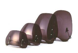

ho una mezza idea di applicare un piccolo cupolino sul manubrio,non parabrezza totale che riparerà anche egregiamente, ma secondo me fa aumentare troppo il consumo di energia.
Avevo individuato questo:è il modello più piccolo nella foto,ideato per le moto naked,ha gli attacchi per manubrio fatti giusti per le nostre bici.
Prezzo elevato:70euro +iva poi da scontare, + trasporto........
Avete qualche idea,esempi?

puoi anche prendere l'idea di raccattarne uno da scooter e segarlo, se non altro per fare delle prove...
magari con il dreel... io pùvolte li ho segato per renderli simmetrici o comaptibili con il mio scooter...

Una buona idea, in effetti un cupolino o un parabrezza piccolo e ben calcolato non aumentano affatto la resistenza all'avanzamento, in taluni casi è peggio la turbolenza che si genera quando l'aria colpisce direttamente il corpo, specialmente se sei vestito da inverno polare!!!

@ Dany,ecco l'indirizzo:http://www.cosys.it/index.asp?pageid=mra
cosys si trova a 20km da casa mia....sicuramente nn dovrò considerare il trasporto

bello bob, parabrezza già fatto e finito... ovviamente si paga, ma è da considerare!

bello e sicuramente protettivo,però c'è differenza tra parabrezza ed il cupolino che vorrei mettere io.
Il parabrezza ripara già alle basse velocità ma dopo con la sua portanza va in crisi,il cupolino in modo inverso,quasi assente alle basse velocità dopo riesce a deviare il flusso d'aria ottimamente

Parabrezza per bici,si sa, sono testati e possono incontrare pareri favorevoli e non,ma un cupolino come nella foto quasi all'inizio del post,purtroppo nessuno sa abbia una buona riuscita su di una bici.
Adesso non sto qui a scrivere la velocità del mio mezzo,ma ti dico che un parabrezza classico rimane improponibile,mi ruberà 2/3KW per avanzare alla stessa velocità di una senza e una probabilità che si pieghino le barre di supporto per la forza del vento.
Quindi secondo me meglio orizzontarsi su prodotti motociclistici e adattarlo in qualche manieara sulla bici,sempre poi sperare che non si sia fatta una spesa inutile
