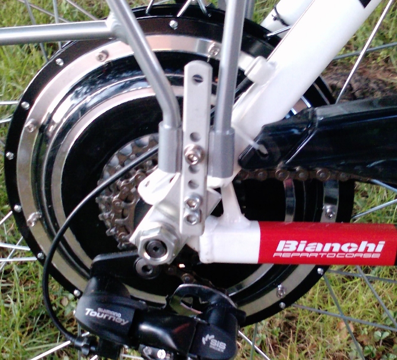

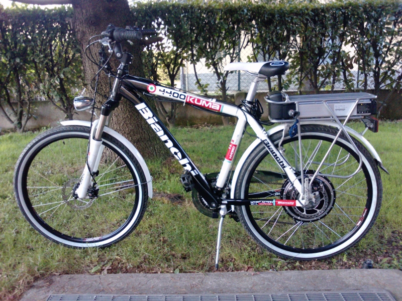

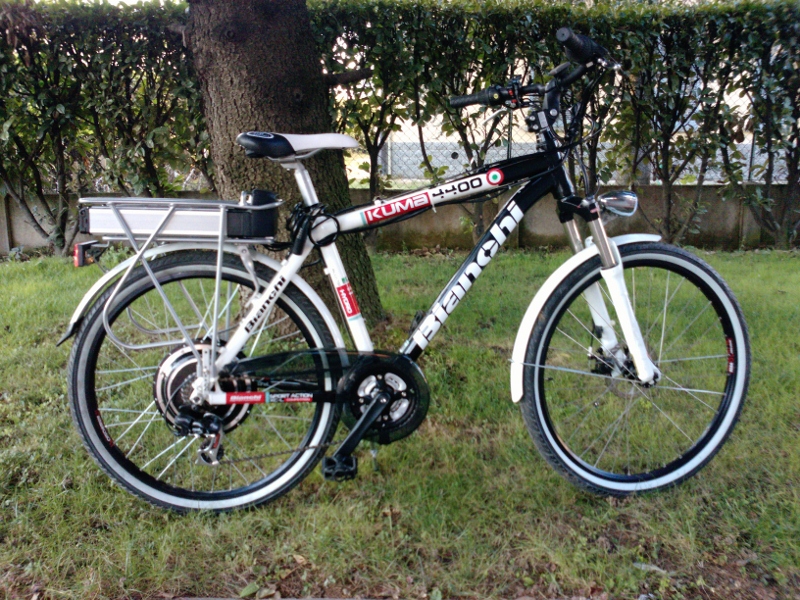

vi presento la e kuma finita dopo tante peripezie e adattamenti di una mtb (ora mancano solamente i seggiolini x i bambini)
473,42 KB
472,84 KB
330,13 KB

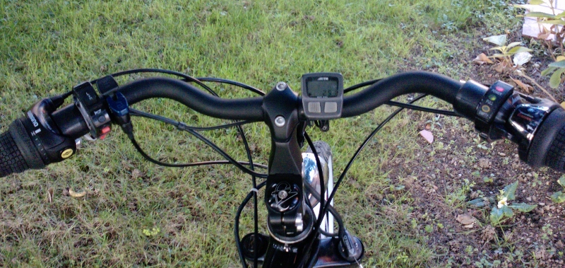

sul manubrio ho messo un vecchio blocchetto con interruttori per: accensione luci , interruttore on off x pass e on off x accelleratore
324,66 KB
242,89 KB

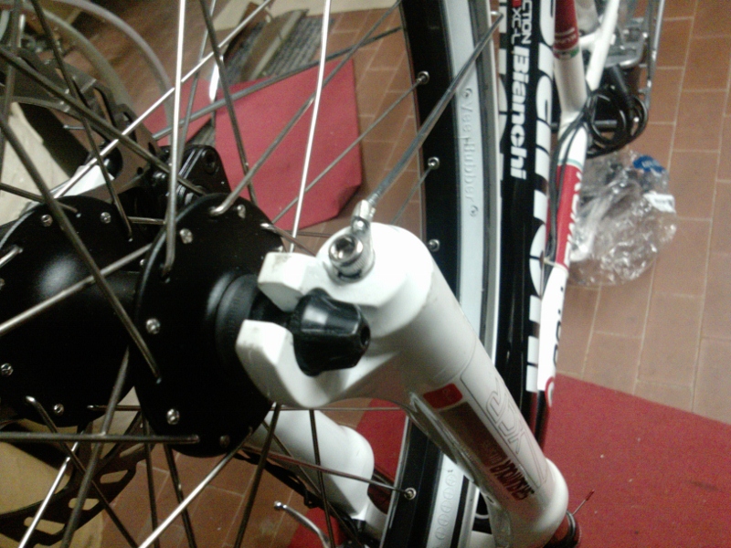

alcuni accorgimenti per attaccare il parafango anteriore
303,55 KB

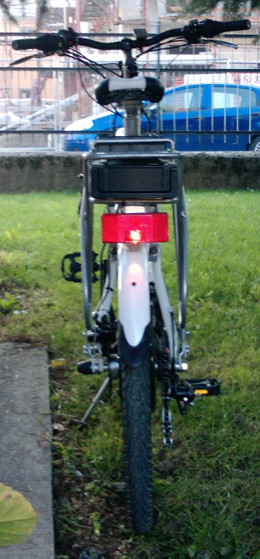

attacchi per portapacchi posteriore
400,52 KB

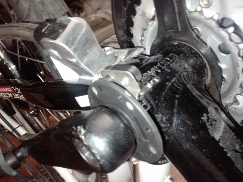

avendo poco spazio x il pas ho optato per questa posizione
322,29 KB
alcuni dati :
motore 250w 36v
centralina 36 v 17ah

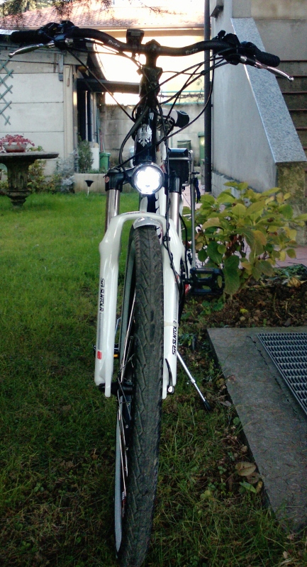

faro anteriore a 8 led con trasformatore inserito da 36v a 15v
faro posteriore con lampadina alogena
il tutto comperato da v power
batteria 36 v 10 ah con portapacchi
comprato da elifebike
centralina sprovvista di collegamento freni modificata facendo un cavallotto sul positivo del pas il negativo è collegato all'impianto principale.
attendo da parte dei piu esperti vari commenti e critiche che sono sempre ben accetti perche sbagliando si impara!?!?!?!

Complimenti lombasso un'installazione molto pulita non riesco a vedere nemmeno dove è posizionata la centralina
FabioR6
3375 Messaggi
Inserito il - 28/11/2011 : 08:02:33  Mostra Profilo Invia a FabioR6 un Messaggio Privato  Rispondi Quotando
veramente stupenda!!!!
Pulita, BRAVISSIMO E COMPLIMENTI.
PS: Ma il motore è davvero un 250 W ???
E' grande come il mio.....

Molto bella, è già una bici piacevole da vedere in versione muscolare e la trasformazione in elettrica non è stata troppo invasiva.
Le critiche che posso farti sono due.
1) Hai scelto di posizionare il peso "tutto dietro" e la bici non è ammortizzata posteriormente, cosa che potrebbe causarti in seguito problemi ai raggi. Capisco che probabilmente metterai il seggiolino del bambino davanti equilibrando il peso, ma il problema non scomparirà.
2) Se le viti alle quali hai collegato il parafango anteriore sono le stesse che tengono i foderi solidali con gli steli, assicurati di aver fatto un lavoro più che buono, se vengono via ti si smonta la forcella. Se invece sono fori che hai praticato "ex novo" spero che la tua forcella sia solo a molle e grasso (senza olio).

ringrazio tutti quanti per i complimenti e anche per le critiche , si accettano consigli.
immaginavo che fosse un po troppo pesante sul posteriore anche xche la batteria pesa 5 kg
ma quello che non mi aspettavo è l'eccessivo peso del motore che senza raggi e cerchio pesa la bellezza di 6,5kg!!
il tutto pero non toglie un bel piacere nella guida ,la bici si comporta bene e in curva segue molto bene le traittorie, unica pecca non togliere le mani dal manubrio perche altrimenti inizia a sbacchettare.
per quanto riguarda i raggi dopo solo 40km ho dovuto registrarli di nuovo ma penso che sia dovuto all'assestamento.
le viti che tengono il parafango anteriore sono proprio quelle che rendono solidalii foderi con gli steli ma gli attacchi da me aggiunti non sono altro che dei faston ad occhiello con uno spessore inferiore a quello di una qualsiasi rondella e sono posizionati tra la testa della vite a brugola e la rondella originale che fa da guida al fodero,sembrerebbe essere molto sicuro
Per ora sono molto contento del risulato ottenuto ma,c'è sempre un ma ,il pas entra in azione solo al secondo giro di pedali ( al 80% delle volte è stato cosi)non capisco se è una cosa normale o devo ricercare qualche difetto,anche xche al secondo giro entra in funzione e al terzo giro scatta gia al livello superiore di assistenza non riuscendo ad essere omogeneo nell'erogazione.
avete qualche dritta da darmi? puo essere giusto agiungere qualche calamita ai buchi liberi del pas?

Per il problema al pas puoi solo verificare che il dischetto dei magneti non oscilli e che la distanza tra i magnetini e il sensore sia la minore possibile, per il resto non puoi fare niente, salvo non far passare i cavi di potenza del motore vicino a quelli del pas per evitare interferenze.
Se monti un disco con più magneti lasciando invariata la centralina otterrai una partenza più rapida, ma il motore erogherà immediatamente tutta la sua potenza, rendendo molto spiacevole la guida.

In effetti il peso tutto dietro potrebbe darti delle belle rogne da risolvere.
Dai semplici raggi che si smollano in continuazione, sino al cerchio che si storce alla prima bica fonda.
Ti dico questo proprio perchè ho vissuto sulla mai pelle il problema, con la mia prima elettrificazione.
Vedo che hai già montato copertoni di buona sezione quendi dovresti essere maggiormente al riparo.
Cerca comunque se puoi di mettere dietro il copertone più grosso che può stare sulla tua bici.
Un'altro problema dato dal peso è lo scodinzolio della bici in curva, ma a quello ci si fa l'abitudine.
Per il resto è bellissima ed ordinata. Buone pedalate!!!!

in effetti il dischetto del pas è leggermente storto in alcuni punti è piu staccato dal sensore,come posso fare a raddrizzarlo visto che se lo spingo poi ritorna com'era prima?il punto piu lontano si aggira attorno al millimetro mentre il punto piu vicino sfiora il sensore.
come dicevo prima in curva mantiene bene la traiettoria ma sopratutto non allarga sembra quasi di essere su dei binari sarà merito delle gomme ,solo in rettilineo togliendo le mani dopo qualche metro si mette a sbacchettare e si capisce subito che è l'eccessivo peso , mi piacerebbe sapere se con un motore diverso ( un cut o un bafang ) del peso se non erro di 3 o 4 kg si possa coportare nello stesso modo.
per quanto riguarda i raggi sto valutando dei nipple a testa tonda con il teflon all'interno ( vedi alpina raggi) per evitare che si allentino.se dovesse funzionare vi farò sapere per tutti quelli che come me hanno troppo peso al posteriore.
un saluto a tutti
