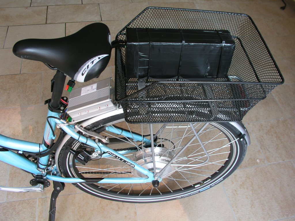

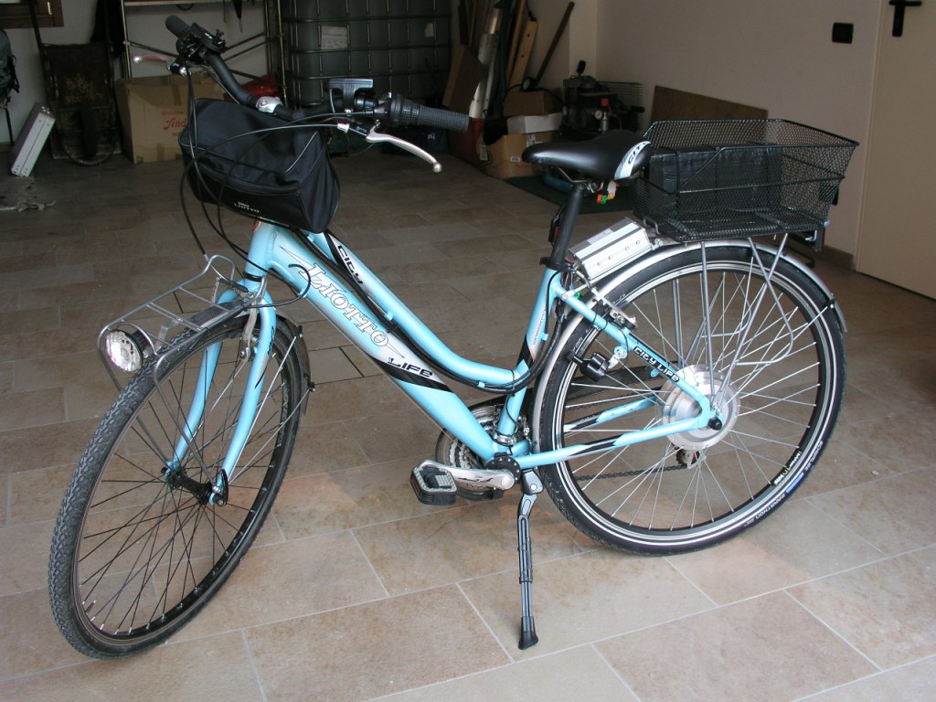

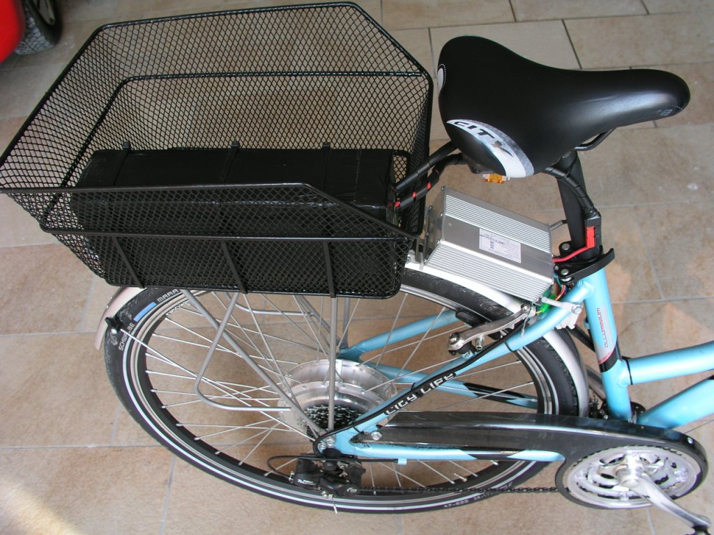

Ciao a tutti,
Vi presento la mia ebike. Sono andato a Cesena a montarla da già sapete chi eheh.
Caratteristiche tecniche:
Motore: BPM 500 watt HT posteriore 28"
Centralina: EP-BUS 48V 10A nominali, max 20A
Batteria: LiFePo4 48V 10Ah
Console da manubrio con settaggio velocità e corrente
Pas 12 magneti
Alcune prove aiutando sui pedali:
Velocità senza limiti di corrente:
Posizione L: 25 km/h
Posizione M: 30 km/h
Posizione H: 35-37 km/h
Corrente senza limite sulla velocità:
Posizione 1: 30-32 km/h
Posizione 2: arriva a vel max.
180,14 KB
192,09 KB
196,62 KB
Sensazioni di guida:
Con il selettore in posizione 1 si viaggia tranquillamente e ci si sposta veramente in modo veloce ed agevole con consumi molto bassi aiutando un po sui pedali
Belle le ripartenze in posizione 2 e 3.
In salita bene in posizione 2, in posizione 3 si sente che cambia musica e va che è un piacere...naturalmente si consuma un po di piu.
Come dire: veramente soddisfatto!
Grazie a tutti e ad Alcedo per il montaggio e assistenza.
A breve nuovi commenti!
