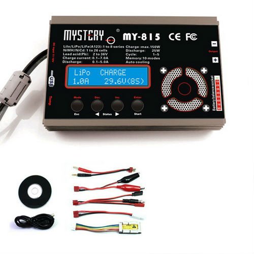

personalmente faccio come consiglia Daniele,con una variante però:mando tutto il pacco a 4,12V con i Vclamp,dopo inserisco il balancer ad ogni parallelo per bilanciare il totale delle 34 celle ( li-po) a 4,20V.
Questo per motivo di tempi,dato che il bilanciatore che ho a disposizione è piccolo di capacità.....una pratica che eseguo ogni 7/10 ricariche complete e devo dire che per adesso ho la situazione sotto controllo
