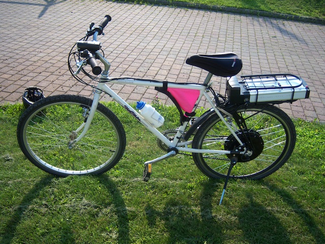

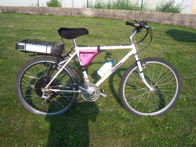

Inserito il - 26/05/2012 : 11:07:39  Mostra Profilo Invia a Robottino un Messaggio Privato  Rispondi Quotando
Buongiorno a tutti.
Mi rifaccio vivo dopo un bel po' di tempo per comunicare ad urbi et orbi che ho finalmente completato la mia prima ebike e sto facendo le prime prove.
La realizzazione ha seguito la prima idea, ovvero kit Nine Continent rear 250/350 W della Wheelkits, e batteria prismatica della ecopolis, con relativo portapacchi.
La mia Specialized StreetStomper, praticamente una bici "vintage", ha avuto bisogno di alcune piccole modifiche, ad esempio non ho potuto montare il cambio a sette rapporti compreso nel kit, e nemmeno rimontare l'originale a 6, ma passare a soli 5 rapporti perchè la larghezza degli attacchi della ruota posteriore è inferiore allo standard attuale di un centimetro abbondante.
Ho lasciato il manettino dell'acceleratore del kit, ma così la bici non è "legale" su strade pubbliche. Devo pensare a qualche modifica o quantomeno esclusione nascosta, ma sono perplesso perchè la spinta ricevuta pedalando è decisamente inferiore a quella ottenibile con il manettino, ed in salite ripide, per voler andare più in fretta, sono istintivamente portato ad usare l'acceleratore.
A proposito di questo vorrei chiedervi: è una situazione normale? O il PAS ha qualcosa che non va?
Un ultimo piccolo dubbio mi viene dalla scritta che c'è sul motore: JZ36V800W110812058.
Dalla wheelkits mi dicono che è il motore che, alimentato a 36 V, ha una potenza di 250 W, e quindi rientra nella norma. A vederlo però è molto grosso, e all'interno di quella scritta si legge in sequenza "36V800W".... solo un caso?
PS: magari inserire una foto della bipla, ma come si fa?

Inserito il - 26/05/2012 : 11:23:19  Mostra Profilo Invia a india tango un Messaggio Privato  Rispondi Quotando
Ciao, io per risolvere il problema gas, ho un piccolo interruttore a bottone, sulla destra a fianco al gas...clik... e vado di pas , comunque i pedali muovili sempre, e' una norma presso che' indispensabile.

Inserito il - 17/06/2012 : 22:37:18  Mostra Profilo Invia a Robottino un Messaggio Privato  Rispondi Quotando
Dopo un sacco di tempo (di libero ne ho poco, negli ultimi fine settimana pioveva sempre) sono finalmente riuscito a fare una prova un minimo seria della mia bipa.
Ho provato un percorso di 17 km, tutti in salita tranne 900 metri di lieve discesa, partenza a 502 mt slm, arrivo a 1045.
Non sapevo se la batteria sarebbe stata sufficiente, che tipo di fatica avrei fatto, etc, il risultato è che la batteria ne aveva ancora (rientrando, ho fatto alcune variazioni al percorso che prevedevano altre salitine), io ho faticato poco ma un po' di esercizio fisico l'ho comunque fatto ed è quello che volevo (in salita lieve era come andare in piano usando solo il PAS, nei tratti più accentuati ho usato un po' il manettino continuando a pedalare, con il risultato che andavo più forte, da circa 15 km/h a 20).
Insomma, direi che sono piuttosto soddisfatto, ho passato due belle ore un po' diverse dal solito!

FuSioNmAn
301 Messaggi
Inserito il - 18/06/2012 : 11:50:02  Mostra Profilo Invia a FuSioNmAn un Messaggio Privato  Rispondi Quotando
La legge in materia è ridicola. E' fatta apposta per non far diffondere l'elettrico.
Devono strozzarti con tremila limitazioni che si superano abbondantemente senza motore e con una bici decente.
Ad ogni modo c'è il Gas legalizer. Funziona uguale al tuo ma va in funzione solo quando giri i pedali.
Quindi rispetto al pas classico puoi dosare la potenza.
Quello è legale sicuro.

Robottino
20 Messaggi
Inserito il - 20/06/2012 : 12:24:42  Mostra Profilo Invia a Robottino un Messaggio Privato  Rispondi Quotando
Grazie per la dritta sul gas legalizer. Dove potrei trovarlo? E' applicabile alla centralina Nine Continent?
Intanto posto il risultato dei miei "sforzi": una bici ormai "vintage" trasformata in bipa.
