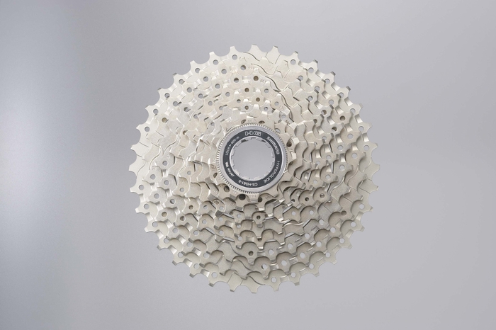

Questo è quello Shimano che montano su BionX... fosse la volta buona?
(non ditemi che BionX ha l'attacco a cassetta, sennò ci rimango male...)
http://www.nycewheels.com/9-speed-freewheel-11-32.html

Dovrebbe essere "buono", spulciando il sito c'è una foto del solo motore e si vede chiaramente che ha l'attacco a vite per i pignoni.
Per cui a parte il prezzo ed il rincaro della spedizione direi che abbiamo trovato dove comprarlo.

non vorrei gufare , ma quella foto è una cassetta shimano 9v std per attacco scanalato e non a vite
il foro della cassette a vite è più grande
sul sito shimano non compare alcuna casetta 9v con attacco a vite
marco

La cosa strana è che quello della foto ha il pignone piccolo da 12 denti e non da 11, quindi la foto non è indicativa per trarre conclusioni!
infatti la foto è quella della HG61-9 12/36 per mtb e bici da trekking a 9v

In effetti quella in foto è una cassetta, ma la descrizione nel link dice che è per il BionX... di fatto però non specifica la marca.

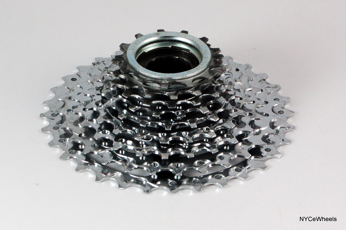

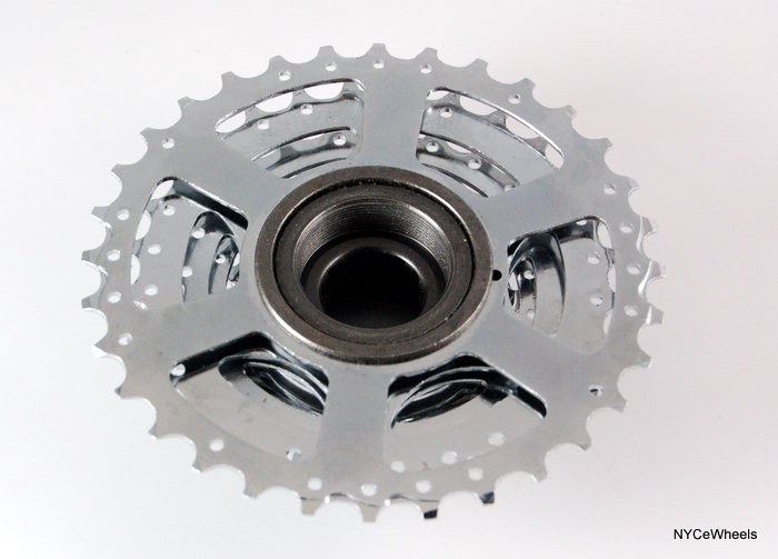

E' che mettono le foto a belin di cane
queste sono del 13-32
