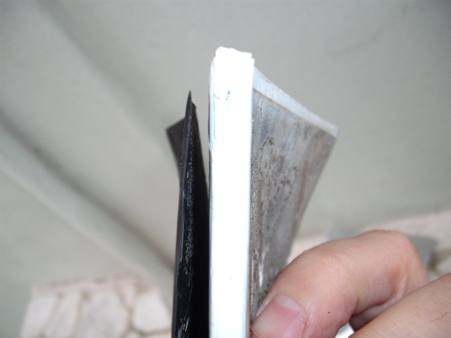

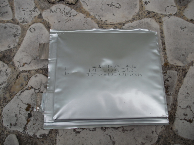

Approfittando di due celle gonfie, ho deciso di fare un'autopsia ad una cella, tanto per confrontarla alla LiFe ecitypower ed alla Liion aperta qualche settimana fa.
Ecco qualche foto:

Ecco la cella smontata.

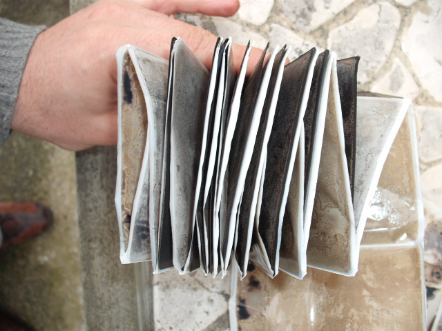

Le piastre mi sono sembrate più spesse confrontate alle altre due celle aperte in precedenza.
Le varie piastre sono tutte collegate in parallelo, saldate a puntatrice. Questa tecnica rende totalment nullo il possibile effetto induttivo che c'è in presenza di celle avvolte. Ne consegue che la prestazione della cella è costante con ogni tipo di modulazione da parte della centralina.
I poli delle stesse piastre non sono altro che il prolungamento della piastra stessa, quindi di fatto non c'è un'altro collegamento.
Il separatore è il solito materiale, robustissimo alla trazione in un lato e delicatissimo sull'altro lato.
Si noti come a differenza dell'ultima Liion aperta, in questo caso le piastre abbiano la stessa misura della cella.
La costruzione a fisarmonica di fatto impedisce di ottimizzare gli spazi.
La cosa che mi ha colpito è l'elettrolita.
Questo ha una componente volatile esattamente come gli altri, ma rimane anche una componente collosa che rende la cella un blocco duro e unito. In questo caso, separare gli elementi non è stato così facile come nel caso della Liion o la ecitypower.
La cella è comunque tenuta assieme da 4 pezzi di nastro adesivo.

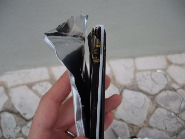

Notare che sul fondo della cella gli elettrodi non si estendono, in quanto il rischio di contatto è grande.
Gli elementi quindi non hanno un verso preferenziale, salvo non vengano tenuti con i contatti verso il basso.
è comunque a mio parere preferibile tenere le celle in piedi, per sfruttare quel materiale separatore in più, che anche schiacciandosi protegge i fogli interni.

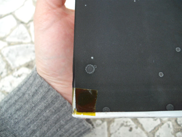

Una cosa curiosa che ho notato è che mi è caduta una goccia di acqua su una piastra. La goccia ha fatto una reazione chimica e si è sparsa. Non sapendo quasi nulla di chimica, non so cosa sia successo.
Inserito il - 19/04/2012 : 19:40:42  Mostra Profilo  Visita l'Homepage di Daniele Consolini Invia a Daniele Consolini un Messaggio Privato  Rispondi Quotando
edit: volevo dire che la costruzione a fisarmonica consente di ottimizzare gli spazi.
Chissà perchè ho scritto il contrario!

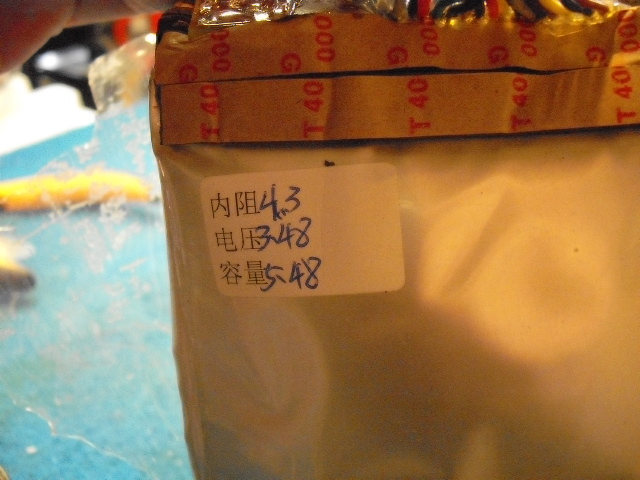

Un'altra cosa che mi preme di dire è che la cella era a 3.326V, quindi se non si fosse visto il rigonfiamento dell'involucro, sarebbe stato del tutto impossibile stimare il danno della cella dalla sola tensione.
Nonostante la cella abbia gassificato, l'interno era davvero compatto.
Sono curioso di provare su un altro elemento l'effettiva capacità residua. Purtroppo non so quanto tempo abbia a disposizione per farlo.

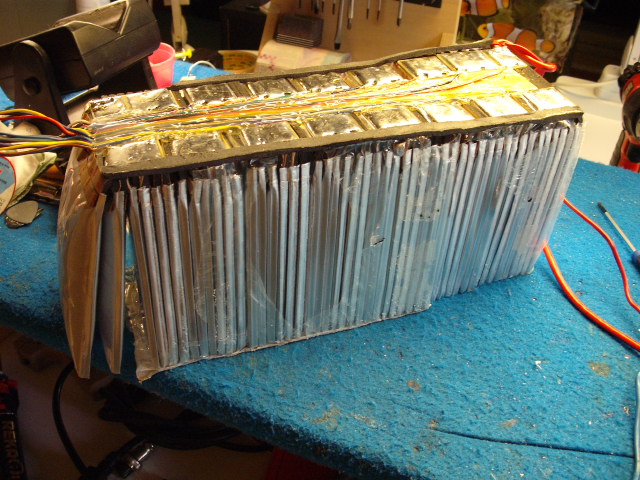

Per completezza, ecco come si presenta la Ping "nuda".
127,06 KB
Fabio, come puoi notare, tutte le celle sono disposte verticalmente con i contatti saldati tutti sul medesimo lato.
Se la batteria venisse appoggiata dal lato dei contatti, tutto il peso delle celle verrebbe a schiacciare le lamelle di contatto e quindi i distanziali in neoprene adesivo che fanno da ammortizzatore ed evitano qualsiasi accidentale cortocircuito.
Ping dice di tenere la batteria in ogni posizione esclusa quella capovolta con i contatti verso il basso.
Analizzando la cella, si evince che il consiglio di Ping è giusto, ma a mio parere mantenere la batteria appoggiata come in fotografia è la scelta migliore, proprio perchè si può contare su uno strato di materiale separatore in più, che funge anche da ammortizzatore, a mio parere.
