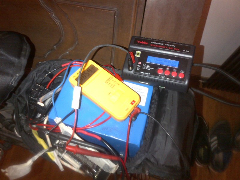

Inserito il - 20/12/2012 : 10:14:06  Mostra Profilo  Invia a Splinter un messaggio ICQ Invia a Splinter un Messaggio Privato  Rispondi Quotando
eccomi qui per aggiornarvi sull asituazione magari qualcuno ha lumi...
ho usato la bici e a batteria usata ho testato tutte le celle intorno ai 3.4, la cela debole 3.2
dopo aver caricato la singola cella, l'ho portata sui 3.33 e poi attaccato caricabatteria tutta la notte. niente a fine carica tutti i led rossi tranne il suo. Tutte le celle a 3.65 e lei a 3.33
allora ricollego il caricabatterie sulla singola cella e dopo molti controlli e un paio d'ore di carica.. sempre a 3,33
ma che cavolo...
non so se continuare a insistere col caricabatterie singolo (settato su lion a 3.75) o altro.. mandiamo mail a Ping per avere un suo parere va...
Premetto che il BMS e' nuovo di pacca appena cambiato... e che quell acella col vecchio non dava problemi... strano...

Inserito il - 20/12/2012 : 12:24:24  Mostra Profilo  Invia a Splinter un messaggio ICQ Invia a Splinter un Messaggio Privato  Rispondi Quotando
per il passagio di corrente sono sicuro ho messo un tester in mezzo.
quindi cavo staccato dal bms, dai due forellini del cavo ho messo due prolunghe, tester in mezzo e cavo.
durante la carica vedo 3,7, 3,8 e i milliamp che aumentano sul charger.
appena stacco il charger, il tester torna a 3,33

Inserito il - 20/12/2012 : 14:56:16  Mostra Profilo Invia a Barba 49 un Messaggio Privato  Rispondi Quotando
Il fatto che la cella ridiscenda a 3,3V significa solo che è scarica, le LiFePO4 scendono sicuramente di tensione dopo un pò che le hai scollegate dal charger, ma non così velocemente.
Insisti con la ricarica, le celle che hai nella tua Ping sono di grossa capacità e se tu mi dici che scorrono solo milliampere devi insistere: Quando carichi normalmente passano ben 2-2,5A (dipende dal caricatore Ping che hai) e non pochi spiccioli, e anche durante il bilanciamento scorrono almeno 50-60mA...

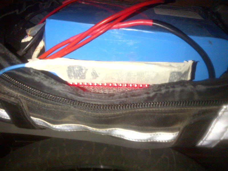

Inserito il - 02/01/2013 : 17:11:39  Mostra Profilo  Invia a Splinter un messaggio ICQ Invia a Splinter un Messaggio Privato  Rispondi Quotando
Barba.. ti volevo pubblicamente ringraziare per il "supporto morale" che mi ha fatto andare avanti...
In effetti se una cella e' scarica devi caricare 3.7v per l'amperaggio totale.. quindi la singola cella ha i suoi 20Ah.... ho lasciato il carichino singolo per un bel po' monitorando continuamente lo stato della singola fino a che non era carica.. a quel punto giretto veloce.. ricarica e .. tadaaaaaaa Tutti i led rossi accesi....
ahh ora il 2013 inizia sicuramente bene!!!
Saluti a tutti
Spero possa servire a qualcun'altro
Daniele aka Splinter
