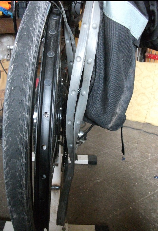

Grazie Joffa per i raggi:gratis compresa la spedizione. Di più si poteva volere un recapito in due giorni (sotto natale) e così è stato.Le rotture penso dipendano dai carichi con cui spesso viaggio,dalle botte sulle buche, con un copertone che va a 6,5 bar,buono in salita ma poco tenero con i raggi.Così ho anche evitato lo scoppio ormai prossimo della camera sostituendo i due nastri dei nipples con dei coprifori in plastica da 8 mm. Ciao
135,28 KB
Inserito il - 01/01/2013 : 15:08:02  Mostra Profilo Invia a MilleMiglia un Messaggio Privato  Rispondi Quotando
Se non pesi tanto puoi limitare la pressione a 4,5-5atm... e poi sopra ai "tappini" io una fascia paranipples la monterei comunque...
