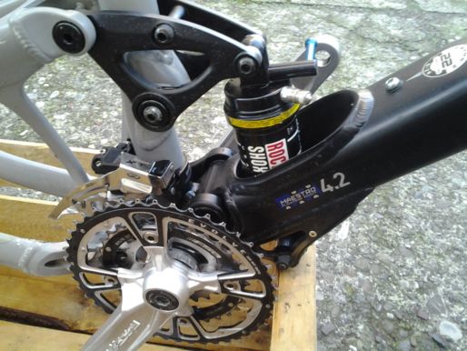

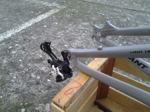

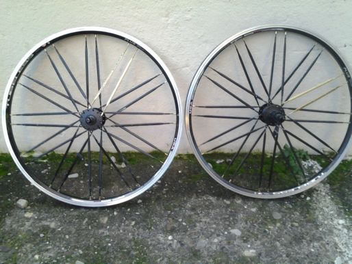

Inserito il - 08/12/2012 : 16:50:19  Mostra Profilo Invia a Ebikez un Messaggio Privato  Rispondi Quotando
Ecco il telaio e i cerchi ...E' arrivato un po sporco , e onestamente la prima impressione non è stata ottima...ma dopo averlo pulito per bene ,con sgrassatore specifico, cerchi compresi , mi sono accorto che otre a qualche graffietto , è davvero messo bene bene...

Inserito il - 08/12/2012 : 16:58:52  Mostra Profilo Invia a Ebikez un Messaggio Privato  Rispondi Quotando
probabilmente l'ammortizzatore avrà bisogno di una pulita e di un cambio di o-ring,Mi è stato praticamente regalato , in quanto la bici ne era sprovista....
anche se mi hanno detto che funziona....non è un ammo Top di gamma, ma dovrebbe fare il suo sporco lavoro...se qualcuno riesce a darmi dei consigli...ho anche trovato un tutorial per sistemare questo ammo
http://forums.mtbr.com/shocks-suspension/journey-servicing-sid-rear-shock-772788.html
( bisognerebbe trovare il kit) e l'ammo che monto io è un po più recente ma il porcedimento dovrebbe essere simile.Purtroppo con l'inglese non sono ferratissimo e usare il traduttore di google sarebbe come farsi dare spiegazioni da uno scandiccinese....

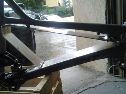

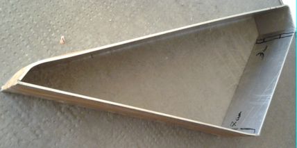

proseguono i lavori...a rilento ma proseguono....
dopo lunghe ricerche ho trovato l'alluminio per il contenitore e chi me lo ha saldato....con 50 eurozzi mi è passata la paura....( mortacci)
Però almeno il contenitore è robusto , preciso al millimetro ( praticamente si incastra) e con dei punti di ancoraggio a prova di Dh!(che non farò mai )

Inserito il - 02/01/2013 : 14:02:09  Mostra Profilo Invia a eugenio un Messaggio Privato  Rispondi Quotando
ottima cosa, come va la ricerca dei pezzi?
la forcella l'hai trovata?

Inserito il - 02/01/2013 : 14:36:06  Mostra Profilo Invia a Mirco un Messaggio Privato  Rispondi Quotando
18,13 KB
31,01 KB
il contenitore in alluminio che feci fare sulla mtb mi costò 20 euro compresa saldatura e coperchio.....enzo devi essere più insistente!

Inserito il - 02/01/2013 : 14:37:34  Mostra Profilo Invia a Mirco un Messaggio Privato  Rispondi Quotando
Comunque è venuto benissimo dai...

Inserito il - 02/01/2013 : 18:24:10  Mostra Profilo Invia a Barba 49 un Messaggio Privato  Rispondi Quotando
Ottimo lavoro, vai che vai bene...
