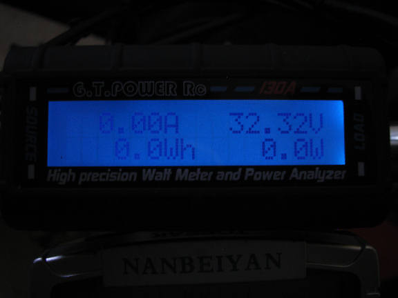

ho visto questo wattmeter su ebay..
http://www.ebay.it/itm/WATTMETER-PER-MISURAZIONI-Ampere-Volt-Watt-130A-MAX-/120838986516?pt=Modellismo_Dinamico&hash=item1c22909b14
è quello giusto che mi serve per la bici? vorrei tanto montarlo per vedere assorbimenti e resa motore..

Certamente, è un oggetto molto diffuso tra gli utenti e ti permette di sapere esattamente l'autonomia che ti rimane e molti altri parametri di funzionamento della tua bici.

Il "Power Analyzer" indica:
ampere A, ampere di picco Ap, volt V, volts minimi Vm, wattora Wh, amperora Ah, watts W, watts di picco Wp
Il "Cycle Analyst", ha molte funzioni in più ed integra il contachilometri; diciamo che è più simile ad un computer di bordo.

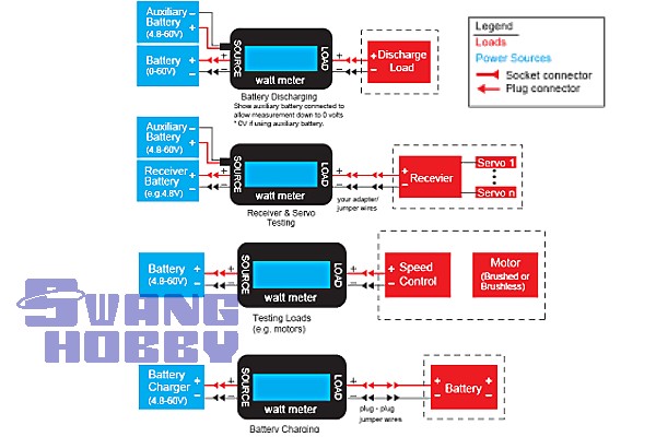

Avrei una domanda sul wattmeter.
La mia batteria ha la stessa via per la carica e scarica.
Si può usare lo stesso il wattmeter o va tolto in fase di carica?
Grazie.
Inserito il - 09/04/2012 : 10:01:36  Mostra Profilo Invia a Barba 49 un Messaggio Privato  Rispondi Quotando
Non va assolutamente tolto, anzi se colleghi il caricatore a monte del wattmetro avrai anche i parametri di ricarica della batteria che ti aiuteranno sorvegliarla meglio.

A fine carica immagino però che il wattmeter vada resettato. Oppure gli Ah sono positivi e negativi? Tipo acqua vasca da bagno che si riempie e si svuota?
Inserito il - 09/04/2012 : 13:19:34  Mostra Profilo Invia a Barba 49 un Messaggio Privato  Rispondi Quotando
A fine carica il wattmetro segnerà i Wh assorbiti, per resettarlo devi disalimentarlo anche solo per un secondo scollegandolo dall'alimentazione.
Guardando questo schema con Source e load non riesco a capire come è possibile lasciare il wattmer in fase di carica, avendo nella batteria una sola via per la carica e la scarica.
Infatti quando carico la batteria devo staccare il collegamento tra batteria e controller e attaccare il caricatore alla batteria.
Dallo schema non mi sembra possibile lasciare il w-m senza invertirlo in fase di carica.
