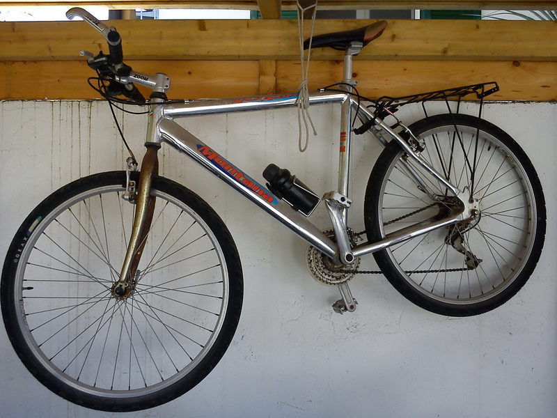

Tanto per andare sul pratico allego una foto di una bici che non uso da una vita con telaio in alluminio, forcella in acciaio cromato arrugginita da cambiare (ma anche no volendo) e manutenzione varia da fare. Quello che ha di buono questa bici è l'aspetto: usata e poco appetibile a ladri e vandali. Secondo voi posso motorizzarla con un motore piccolo sulla ruota posteriore, il telaio può reggere?
Nel caso potrei montare una forcella robusta in acciaio senza ammortizzatore. Rinuncio al confort, privilegio la sicurezza e risparmio. Posso andare piano in discesa così limito i rischi dovuti al maggior peso.
In fondo mi servirebbe per girare qui intorno per lavoro o faccende varie e il motore servirebbe a darmi un aiuto sulle salite per tratti brevi.
Per la passione e per altri utilizzi comprerei poi la/le bici a seconda dei casi.
Mi servirebbero forcella, pneumatici, caveria e ricambi vari.
Ovviamente dovrei valutare la convenienza dell'operazione, ma i vantaggio di avere una bici per brevi spostamenti poco appariscente è innegabile.
grazie per il vostri consigli :) ... lo so è un cancello :)

Ciao, a vederla non è in cattivo stato, dopo un controllo generale può sopportare qualunque kit legale

Direi anch'io che puo' andar bene, sia anteriore che posteriore.
La forcella pare da 1" quindi carteggiata e verniciata lasciala dove sta.
I v-brake li ha gia', bene.
Se hai un deragliatore da 7 o 8 velocita' e' perfetto.
Smonta,pulisci,lubrifica, cavetti nuovi e magari gomme e camere nuove e via !
