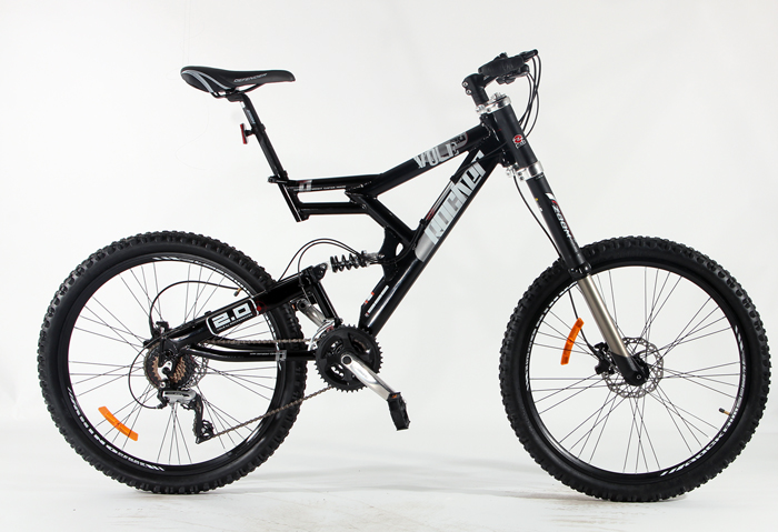

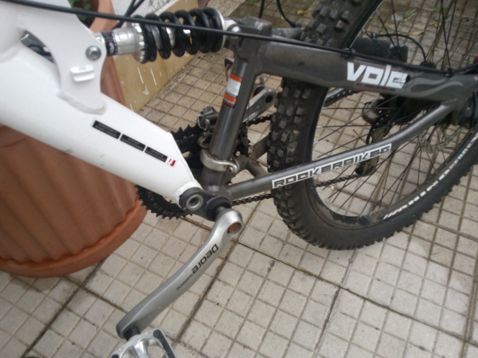

Ciao a tutti questa è la mia bici e la vorrei elettrizzarla con un HUB kit o con un Side-Mounted Kits della gngebike o altre ditte.
Mi piacerebbe avere consigli d'acquisto ma soprattutto di fattibilità visto che ha un telaio biammortizzato e strutturato in maniera un pò complessa per l'applicazione di un kit con frog battey (che invece vorrei).
Grazie a tutti

Inserito il - 10/11/2012 : 19:52:26  Mostra Profilo  Visita l'Homepage di Daniele Consolini Invia a Daniele Consolini un Messaggio Privato  Rispondi Quotando
bel telaiotto!!

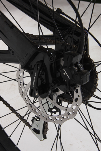

L'importante è che non sia a perno passante la ruota posteriore, ma ci sia il forcellino normale. Per il resto vai tranquillo con un bel kittone! Geobike è un utente del forum e lui stesso potrà darti consigli precisi!

mah è un pò pesantuccia anche se telaio in alluminio però fa molta scena e i fermano tutti per chiedere che razza di bici è... la gente è abituata al classico io al diverso o perlomeno all'alternativo. Credo che mettendo un kit elettrico sia bestiale. Il problema è che è a perno passante la ruota posteriore

Inserito il - 10/11/2012 : 21:12:41  Mostra Profilo Invia a T4R un Messaggio Privato  Rispondi Quotando
Non credo sia a perno passante, si vede chiaramente che ha il classico sgancio rapido.
Il prblema di quel tipo di telaio è proprio il posizionamento della batteria, perchè non c'è spazio a sufficienza.
Comunque una frog, se con questo termine intendi quelle che si montano indietro sul tubo sella, direi che perfettamente compatibile; anzi forse è quasi l'unica soluzione.

quindi pensi che io possa montare un motore sotto il telaio? grazie

A me il mozzo anteriore sembra a perno passante

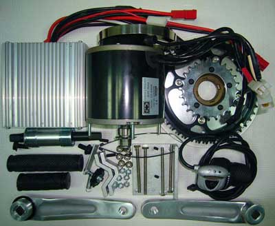

certo che lo puoi montare il motore sotto al telaio..la scatola del movimento è 63 mm? comunque ti ho mandato un messaggio personale in posta

Marco io intendevo la ruota post.
Non credo volesse montare un motore anteriore, ma un'hub sul post. o un centrale.
Per il centrale si credo sia possibile ma naturalmente lo sbattimento è maggiore.

Premesso che il telaio con aggancio ruote a perno passante non rende impossibile il montaggio di un hub, lo rende molto laborioso ma non impossibile (bastano due boccole distanziali e mezz'ora di noia che vi risparmio)
Comunque io la allestirei così: (e quasi quasi me la penso perchè sta bici è davvero bella!)
2 motori 8fun 36V 350W @200rpm
Scheda di controllo programmabile via pc GM cod. BAC-0281P Settata a 18Ah continui 20Ah picco @36v
Case allu diy per la scheda di controllo con 2 connettori mic 8poli per i motori; 1 da 5 poli per acceleratore livello batt e impulso freni e 1 da 4 poli per programmazione via softw
Ho visto che ha i freni idraulici, se vuoi ti procuro gli switch per l'impulso freni che si collegano direttamente all'impianto idraulico
Micro switch on/off per la scheda di controllo
2 batterie volendo anche 3!!! ehh già!!! a borraccia 36v 9A montate in orizzontale su questo portapacchi a cui smontare la piastra perchè non serve:
http://www.decathlon.it/portapacchi-posteriore-rodeo-id_8202187.html
Lo so è un bordello....ma vi immaginate il risultato?

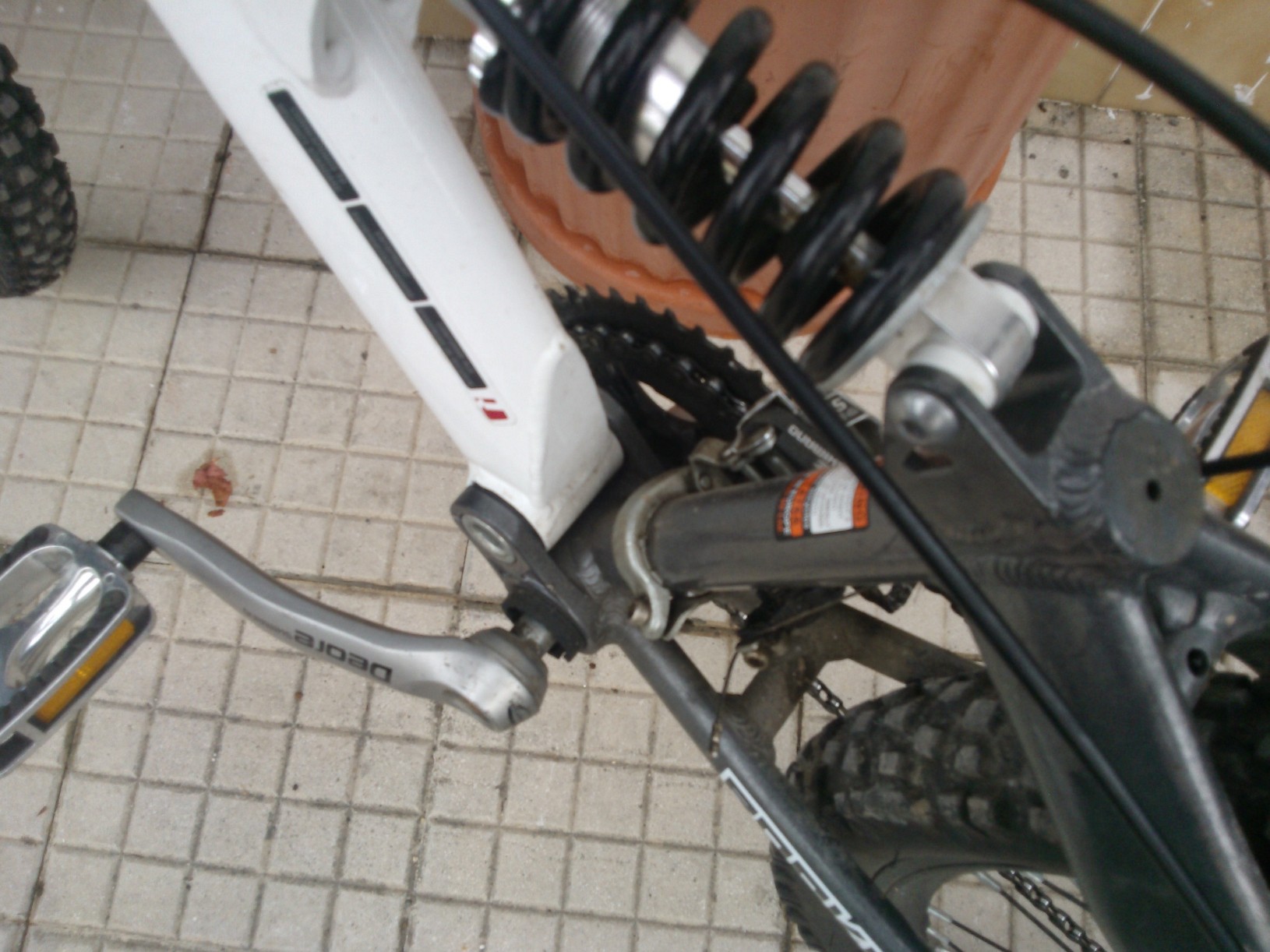

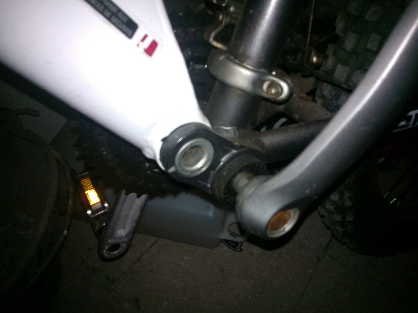

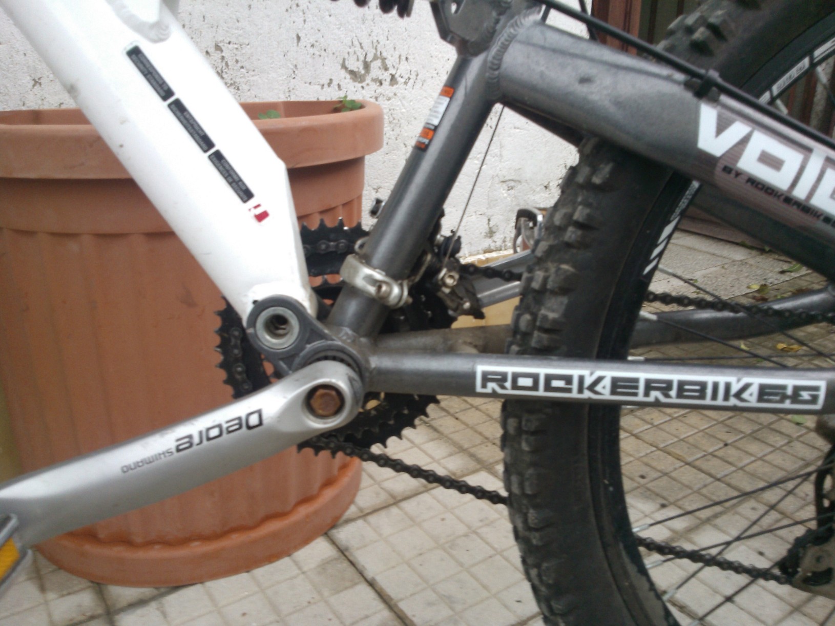

Queste sono altre foto.
Potrei montare il kit mid della GNG?
357,94 KB
355,11 KB
355,11 KB
gioitalia
21 Messaggi
Inserito il - 12/11/2012 : 12:36:08  Mostra Profilo Invia a gioitalia un Messaggio Privato  Rispondi Quotando
357,94 KB
355,11 KB
355,11 KB
365,94 KB

Come ho già detto, credo che il motore centrale io con quel perno dei pedali nel forcellone, io non lo possa mettere. Dovrò quindi optare per un HUB POSTERIORE che vorrei da almeno 450w... per il resto sono nelle vostre mani

Inserito il - 13/11/2012 : 09:36:58  Mostra Profilo  Visita l'Homepage di blindo7 Invia a blindo7 un Messaggio Privato  Rispondi Quotando
ciao,pardon mi sono fatto prendere anch'io dalla polemica,
dunque il centrale cyclone che è un buon motore anche se non silenzioso ti permetterebbe di mantenere cerchi,rapporti,e di bilanciare il peso,
ma non ci va,quello piccolo 250w che si monta al posto del cavalletto non ha spazio,
mentre quello che va sul tubo obbliquo avendo la pedaliera sul carro ammortizzando cambierebbe la tensione della catena tra motore e corona e a meno di tendicatena elastici non ci va.
ti resta l'hub sulla ruota,davanti sconsigliato comunque al massimo un 250w,mentre dietro ti puoi sbuzzarrire sempre nel limite del perno ruota che se è un'asse passante diverso dagli altri devi ingegnarti come ti è già stato suggerito con delle boccole ad hoc.
la parrte più difficile è trovare un posto per batterie e centralina,studiati dove metterli perchè è la parte più importante di spazio,peso,estetica e costo,diciamo che è una bici che non si presta molto ad essere elettrificata,a meno di mettere un portapizze dietro,borse laterali,oppure 5-10 kg di batterie nello zaino.
poi conta anche se le batterie puoi fissarle definitivamente perchè hai un box e ricarichi li dentro,oppure se devi poter sganciare e scollegare il pacco per caricarlo a casa.
per me potresti metterle sul tubo sella nel caso di pacco ingomrante come fece mi sembra superz83,oppure montando una batteria leggera a sgancio rapido sulla canna orizzontale come fece Iacomino sulla sua,
guardati i prezzi,ingombri,e pesi delle batterie poi da quella si decide per il motore

Ho un kit GNG Electric da 350W, percui ti rispondo avendo un idea della situazione.
Innanzitutto ci sono vari kit. Il mio è quello economico a spazzole da 350W con corona singola (questo qui: http://www.gngebike.com/350wbrushed.htm )
Ai tempi non erano disponibili kit brushless.
Quel kit si può montare senza problemi alla tua bici, vedendo il telaio dalle fotografie.
Il problema è che la qualità dei componenti è scarsa. Io ho dovuto prendere la pedivella e il movimento centrale del cyclone, per esempio.
Il kit brushless http://www.gngebike.com/450wbrushless.htm invece sembra fatto molto meglio, ed almeno da quello che dicono su endless sphere non ha niente da invdiare al cyclone (tant'è che non è proprio regalato!)
Sinceramente mi pare un po' sprecato su quella bici, che a vedere dal cambio (Shimano Acera) non mi pare il massimo.
Io sinceramente andrei di bpm 500 o di nine HT, ma se proprio vuoi avventurarti col mitico motore centrale, ti direi di optare per un classico cyclone.
Chi più spende meno spende, è questa la conclusione a cui sono arrivato.

ho preso contatti con la "CYCLONE" e mi hanno risposto che posso montare il loro 3 Chainwheel Motorized kit

@Gioitalia: Per mia esperienza posso dirti che il kit in fotografia non è un granchè, il motore non è fornito di riduttore epicicloidale e la riduzione di giri avviene tramite il montaggio di un pignone piccolissimo sull'asse, cosa che provoca un rumore elevato e un notevole consumo della catena.
Oltretutto il rapporto finale è ancora piuttosto lungo e non consente di sfruttare bene tutti i rapporti del cambio, ti consiglio di acquistare un kit di quelli con il motore completo di riduttore interno...

@gioitalia:
Se ti interessa ho una raccolta di foto della gran parte di bici customizzate su jobike. ti potrebbero servire.
Ogni foto ha il nome del customizer.
Guarda che sotto il tubo obliquo hai tutto lo spazio che vuoi per mettere le batterie, nella mia raccolta c'è un montaggio di Alcedo che rende l'idea basta trovare spazio per il ciclone.
Mandami la tua mail su MP o con mail di jobike e te le invio con gigamail (160Kb)
gioitalia
21 Messaggi
Inserito il - 18/11/2012 : 18:13:25  Mostra Profilo Invia a gioitalia un Messaggio Privato  Rispondi Quotando
giordano5847 ha scritto:
@gioitalia:
DOPO i TAIWANESI ho inviato stesse foto ad un venditore CYCLONE in Inghilterra ed invece lui mi ha dato purtroppo responso negativo a causa proprio del forcellone. Vabbè c'ho provato! Opterò per un HUB posteriore: Da oggi inizia la ricerca almigliore in circolazione(compreso cerchio da 26w). Tenterò almeno un 600watt o qualcosa di simile
