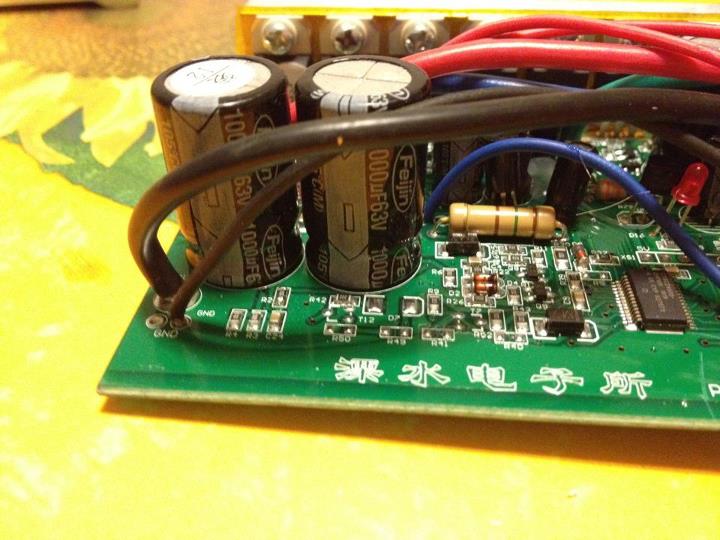

Inserito il - 22/06/2012 : 15:52:03  Mostra Profilo Invia a MilleMiglia un Messaggio Privato  Rispondi Quotando
Cecco la tua centralina è 36V20A? Se sì ha i condensatori da 63V. Se vuoi essere certissimo come quel famoso Tommaso, apri la centralina dalla parte opposta a quella da cui escono i fili, svitando solo le sei vitine del coperchio.
Sulla destra vedrai due robini cilindrici neri, sopra c'è scritto 63V
Puoi tranquillamente alimentare l'impianto con una batteria 48V

Inserito il - 23/06/2012 : 02:20:23  Mostra Profilo Invia a MilleMiglia un Messaggio Privato  Rispondi Quotando
60,63 KB

Inserito il - 03/07/2012 : 08:49:20  Mostra Profilo Invia a cecco un Messaggio Privato  Rispondi Quotando
Aperta la centralina: niente da fare, i condensatori sono da 50v. Meglio rimanere sui 36v quindi.

Inserito il - 03/07/2012 : 10:39:44  Mostra Profilo Invia a Barba 49 un Messaggio Privato  Rispondi Quotando
Si, a meno che tu non li sostituisca con condensatori a tensione più alta.
