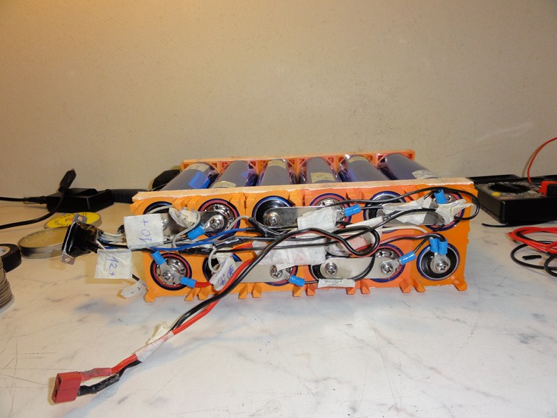

Non si sa mai di avere commesso qualche errore adesso ricontrollo il tutto ed allego qualche foto.
I collegamenti tra le batterie sono fatti con le barrette metalliche con viti ben serrate. I cavetti del bilanciatore sono saldati ad uno spinotto e dall'altro lato ci sono degli occhielli saldati e dovrebbero essere buoni in quanto fatti con attenzione e controllati con il tester che non toccassero tra di loro nello spinotto.

La batteria è inserita in una scatola di cartone.
Il caricatore dovrebbe essere in garanzia.
Non c'è puzza di bruciato, ho notato solo una specie di polvere biancastra presente su qualche filo e componente.

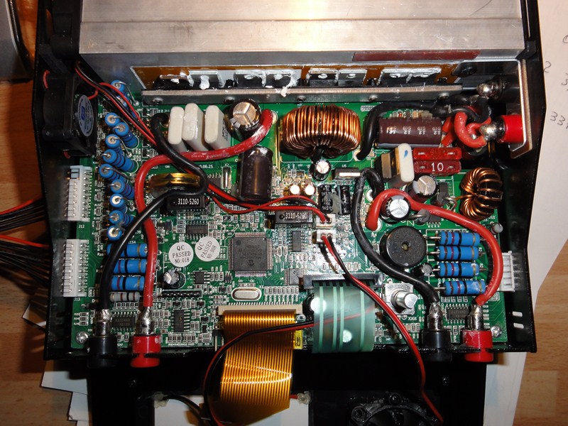

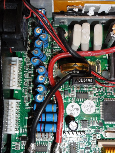

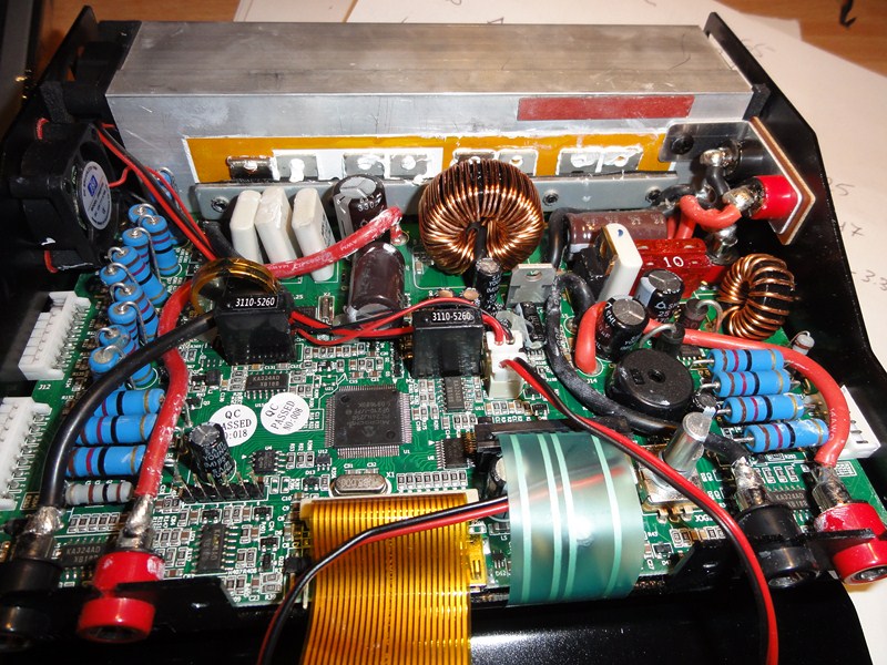

Allego qualche foto

Controlla bene che le resistenze verticali non si tocchino nella parte alta (basta che ci passi un foglio di carta) perchè se si scrosta anche poco la vernice il collarino è elettricamente collegato al polo.
Hai anche battuto 1 a uno i cavi di bilanciamento magari sul 15 pin qualche saldatura imperfetta ??? (o dei residui di pasta salda) quegli occhielli io non li amo proprio ho preferito saldare i cavi di bilanciamento direttamente sulle barrette (con un buon saldatore si saldano bene)
un altra cosa che centra forse poco con la discussione ma che sezione hanni i cavi di potenza ??? mi sembrano un pò piccini
Ps butta quella pasta salda !!! se hai un buon saldatore e stagno di qualità il tutto funziona meglio

Non si vede nulla di anomalo nel caricatore.

Resistenze verticali controllate, ne ho spostato lievemente qualcuna che toccava.
Non capisco cosa intendi "hai battuto i poli sul 15 pin",
le saldature sono lucide e sembrano buone e le ho controllate con il tester dopo avere collegato lo spinotto a quello del graupner: il caricatore riconosce le 12 celle e ne misura sia il voltaggio che la resistenza interna che risulta di 3.9-6.2 mOhm.
La sezione dei cavi mi pare 2.5 mmq, non la ricordo, ma il controller della bici è 36V 16A.
Proverò a pulire bene dai residui di pasta salda o cambiare il connettore 15 pin con uno nuovo e rifare tutte le saldature senza pasta salda.

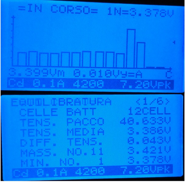

ieri sera collegando la lampada alla cella 11 e la resistenza alla cella 12 ad intermittenza per scaricare un po, sono finalmente riuscito a caricare ed equilibrare la batteria.
L'unica novità è stata quella che le prime 10 celle, dopo una nottata dalla carica, erano ad una tensione di 3.54V circa mentre la 11 e la 12 erano a circa 3.40V.
Allego qualche foto.

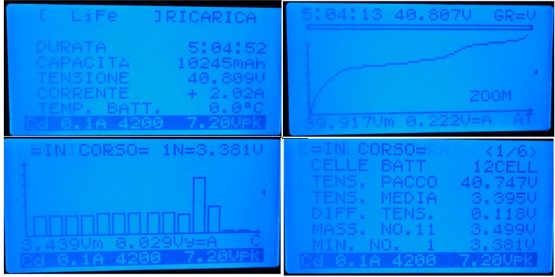

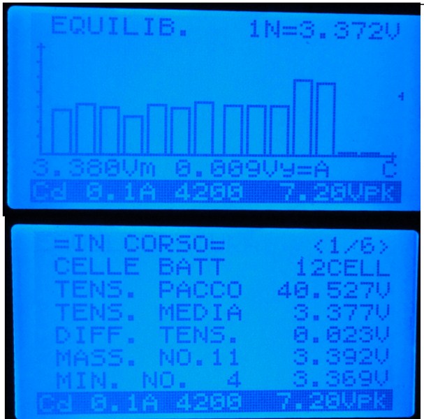

Nella prima fase di carica si ha uno sbilanciamento contenuto in 0.023V
88,48 KB

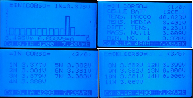

andando avanti lo sbilanciamento aumenta:
87,78 KB
83,95 KB

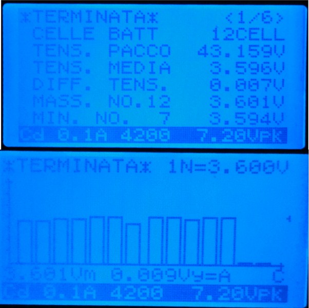

fino a che la cella 11 raggiunge i 3.60V e le altre non salgono di tensione ma addirittura scendono
85,72 KB
Scaricando la C11 e la C12 si arriva alla carica finale ad alla equilibratura
