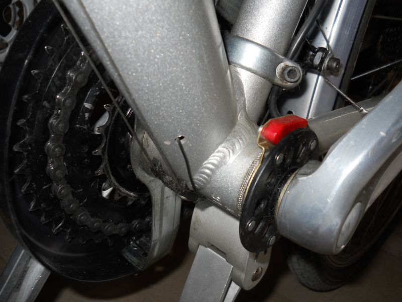

Un saluto a tutti gli amici del forum: ultimamente sulla mia bici mentre pedalo sento un fastidioso ticchettare proveniente dal movimento centrale . Da ieri il rumore è aumentato di intensità e si e fatto ancora più marcato . Penso proprio che presto occorrerà sostituire l'intero ingranaggio.
Sicuramente si tratta di un perno quadro ma vi chiedo informazioni riguardo la tipologia del movimento in quanto ho visto che esistono varie versioni di diverse filettature e/o passi.
Allego una foto di aiuto .
Grazie per la sempre e cortese disponibilità.

Se proprio devi cambiare il Movimento Centrale ti conviene smontarlo ed andare da un rivenditore di zona con il tuo in mano perchè è una vera giungla se vuoi puoi iniziare a dare un occhio qui: http://sheldonbrown.com/bbsize.html
36505 Messaggi
Inserito il - 17/05/2012 : 07:36:50  Mostra Profilo Invia a Barba 49 un Messaggio Privato  Rispondi Quotando
Verissimo, ce ne sono di troppi tipi, smontalo e portalo dal rivenditore.
Procurati prima l'estrattore per togliere le pedivelle, altrimenti sei costretto a prenderle a martellate!!!
Inserito il - 17/05/2012 : 08:55:49  Mostra Profilo Invia a Dasti un Messaggio Privato  Rispondi Quotando
Quoto Barba49, compra o fatti prestare l'estrattore ed evita metodi non ortodossi quali martellate e/o l'uso di leve inappropriate.

Ciao , grazie per l'interesse: il ticchettio è ormai superato , ora quasi ogni giro di pedale si sente un rumore metallico di ingranaggi in contato tra di loro ..... penso proprio che qualche cuscinetto sia andato. seguirò i vostri preziosi consigli , appena possibile smonterò il tutto per recarmi in negozio con il pezzo originale.

è un classico MC con attacco quadro, quando lo avrai smontato pulisci tutto e se vedi che cuscinetti e calotte non sono proprio usurate, rimetti del grasso a litio e rimonti. A comprarlo nuovo comunque non è una gran spesa. Ci va un po' d'arte nello stringere, perchè non deve esserci gioco, ma nemmeno devi "strozzare" i cuscinetti.
A volte il rumore da quelle parti può anche essere dato dai pedali, e si risolve con solo un po' di grasso nel punto dove si avvitano alle pedivelle.
