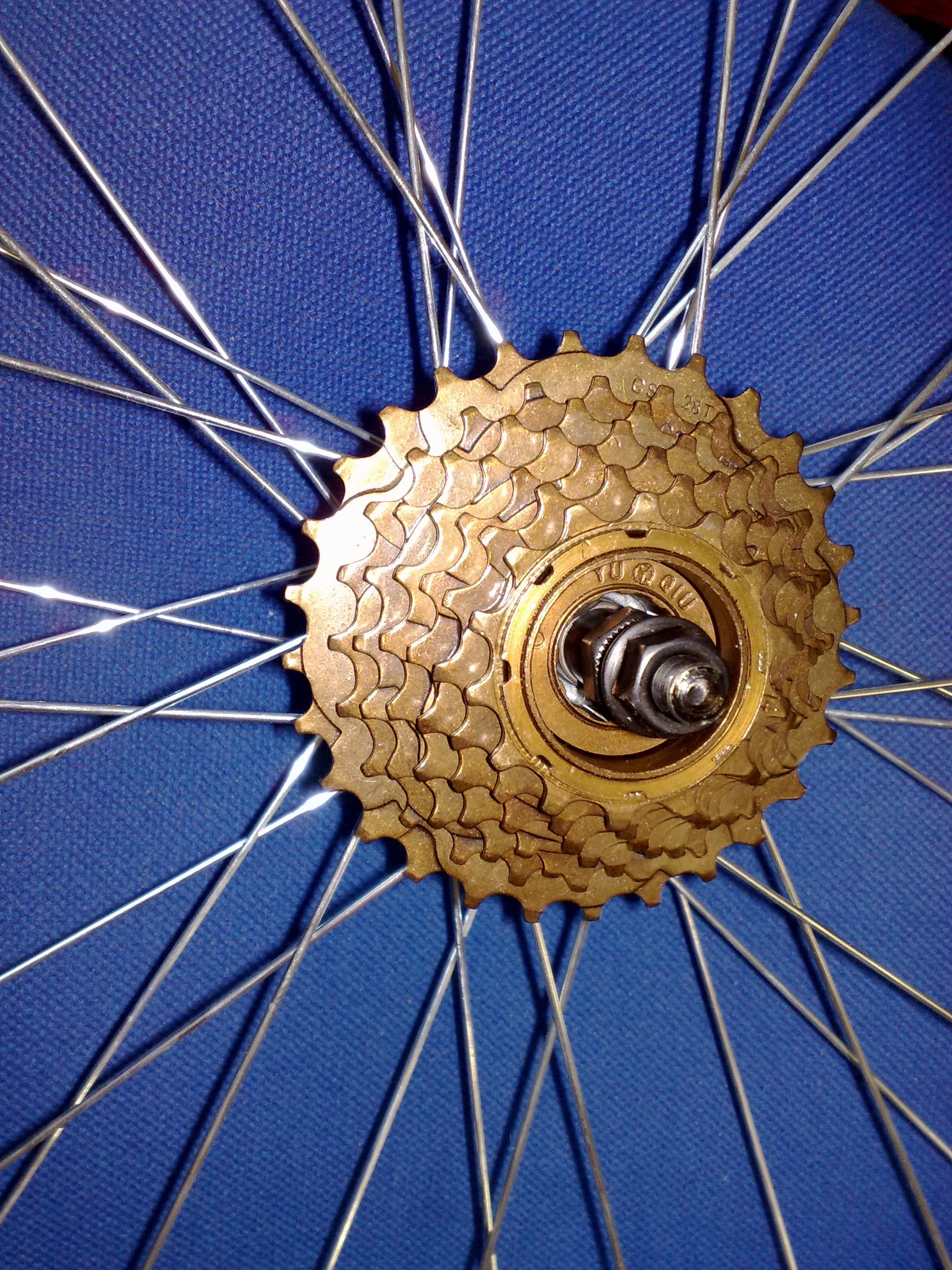

Inserito il - 21/06/2012 : 19:08:54  Mostra Profilo Invia a foldan un Messaggio Privato  Rispondi Quotando
Secondo voi questo pacco sta su un mozzo a cassetta o è una ruota libera filettata?

aspes
1334 Messaggi
Inserito il - 21/06/2012 : 19:16:46  Mostra Profilo Invia a aspes un Messaggio Privato  Rispondi Quotando

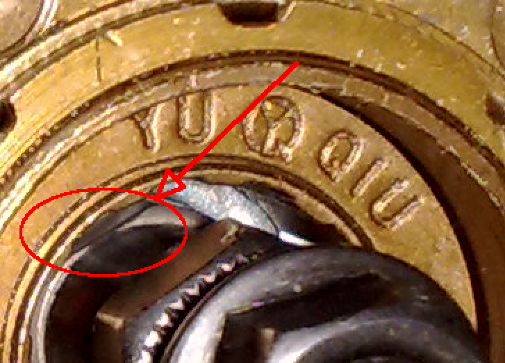

All'interno, vicino al perno ruota si intravedono le scanalature per essere smontata con l'apposito dado scanalato.
Per cui è filettata.
Se invece vuoi smontare tutti i singoli ingranaggi, basta che sviti la ghiera davanti all'ingranaggio piu' piccolo.

Inserito il - 21/06/2012 : 19:31:41  Mostra Profilo Invia a foldan un Messaggio Privato  Rispondi Quotando
Intendi la scanalatura indicata nella freccia?

36497 Messaggi
Inserito il - 22/06/2012 : 00:00:00  Mostra Profilo Invia a Barba 49 un Messaggio Privato  Rispondi Quotando
Si tratta di una comune ruota libera, niente di strano, è quella che equipaggia la maggior parte delle bici di fascia medio-bassa...
Oltretutto per 7 rapporti non serve una cassetta.

343 Messaggi
Inserito il - 22/06/2012 : 01:41:42  Mostra Profilo Invia a foldan un Messaggio Privato  Rispondi Quotando
In che senso non serve la cassetta? Parli di bici muscolari?
Sinceramente ho delle vecchie bici muscolari con 7 pignoni su cassetta (mozzi parallax) che mi hanno immediatamente fatto dubitare della qualità di questo filetto in foto. Già il suono è diverso, ma soprattutto ha delle lievi ma fastidiose oscillazioni che nessuno dei miei vecchi mozzi a cassetta ha mai avuto. Anche se non è a questi livelli di gravità il difetto è questo: http://tinyurl.com/8xcb2dx
Secondo voi c'è qualche registrazione da fare, è un difetto coperto da garanzia o è normale che sul filetto i pignoni ballino questo tagadà?
Ho provato ad afferrare con le dita le estremità del pignone più grande e ha un po di gioco sull'asse, ma solo il pacco. Il mozzo invece gira perfettamente dritto.
36497 Messaggi
Inserito il - 22/06/2012 : 08:32:38  Mostra Profilo Invia a Barba 49 un Messaggio Privato  Rispondi Quotando
Si tratta di un pacco pignoni di marca cinese sconosciuta ed avrà un valore di mercato di 3-4 Euro, come fai a paragonarlo ad un sistema a cassetta???
Il suono è diverso anche perchè il numero degli scatti per giro del meccanismo di ritenuta è diverso, le cassette fanno meno scatti per ogni giro.
L'oscillazione dei pignoni invece dipende dalla filettatura del mozzo dove si avvita e non puoi farci niente, ad esempio una buona parte dei motori che ho montato hanno questo difetto più o meno marcato.
Il gioco del pacco pignoni rispetto al mozzo è invece ancora riconducibile alla scarsa qualità del prodotto.
