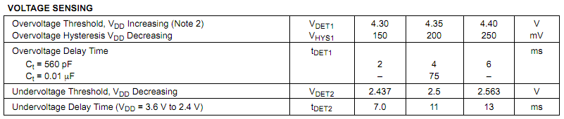

Tempo fa ho trovato lo schema del signalab su ES, che riporta l'integrato NCP800 per il controllo delle celle (uno per ognuna, sono quelli a 6 pin che si vedono sulla scheda).
Quell'integrato ha undervoltage a 2.5V, che ci può stare, ma overvoltage tipico è a 4.35V!

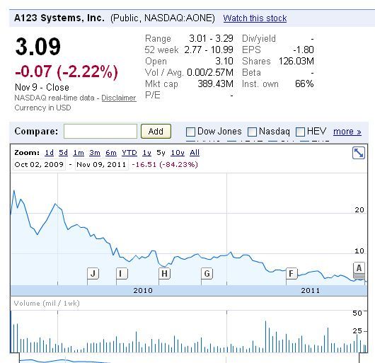

Inserito il - 10/11/2011 : 18:24:01  Mostra Profilo Invia a dipigi un Messaggio Privato  Rispondi Quotando
Troppo presto sono scese solo del 85% l'azienda vale troppo per le mie tasche (390 milioni di dollari), ma vedrai che se scende ancora andrà in mani cinesi, dopo tutto non è titolare di importanti brevetti su tecnologie riguardanti questa chimica?
ed inoltre ha da poco risolto alcune questioni non di poco conto proprio sui brevetti con Hydro Québec e Università del Texas.
Secondo me i cinesi si stanno preparando...

Inserito il - 11/11/2011 : 10:34:02  Mostra Profilo Invia a Barba 49 un Messaggio Privato  Rispondi Quotando
Daiiiiii, comperiamo la A123 System e ci facciamo le batterie su misura!!!
Quoto comunque Dipigi, buona parte dei veicoli elettrici non usa LiFePo4 ma Litio Manganese Cobalto, ha una densità di energia molto superiore.
Inserito il - 11/11/2011 : 11:16:50  Mostra Profilo Invia a dipigi un Messaggio Privato  Rispondi Quotando
Anche A123 Systems è coinvolta in progetti automotive:
una bella sportiva con 1300Nm di coppia, tensione di esercizio 336 V , un bel paccone di batteria 20.1 kWh di con caricabatterie da 3.3 kWh
ma proprio le prospettive di sviluppo di questa vettura tardano a prendere slancio e gli ordinativi da della Fisker sono rallentati (con impatto sui conti del quadrimestre)
Ma 123 Systems non demorde e prova a rilanciare presentandosi con il suo direttore generale David Vieau presentare alla Barclays Capital 2011 Global Conference Automotive per presentare i propri prodotti (Lunedi 14 03:55 orario della costa orientale webcast in diretta http://ir.a123systems.com ) .
Nessuna anima pia ha misurato con precisione la tensione e può confermare o smentire?
