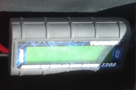

Dopo avere usato d'estate il wattmetro della turnigy, mi rendo conto che il "poveretto" non riesce a sopportare le temperature basse.
Ovvero le cifre del display si stanno iniziando a non vedere quasi più (contrasto LCD basso suppongo).
Mi chiedevo se qualcuno sapeva come aumentare il contrasto, oppure trovare una soluzione.

Non conosco il wattmeter in questione, ma se lo apri dovresti avere dei trimmer di regolazione. Uno di questi dovrebbe far capo al pin3 del display ed è la regolazione del contrasto. Mi raccomando non andare a caso, che se tocchi gli altri trimmer stari lo strumento, magari se hai dei dubbu segnati con un penarello la posizione del trimmer prima di ruotarlo.

27,94 KB
Se è questo , ho paura che non abbia nessun trimmer

Grazie iv3ugy, ma purtroppo ha ragione EbikeZ , il mio è quello, ed internamente è diviso in due schede, la prima è sulla potenza (in cui ci sono 2 trimmer, invece la seconda che pilota il display, non ha nulla, almeno visibile.
Magari sotto al display LCD c'è qualcosa, ma implica il dissaldare il tutto, il che non è bello!!!
Grazie lo stesso... metterò un bella resistenza che scalda tutto il sistema (guidatore incluso!!!)
p.s.: con la scimmia che ho potrei anche farlo!!!!

La scheda del display è parte integrante dello stesso, il trimmer deve trovarsi sull'altra. Se tra le due schede ci son 16 pin di questo puoi esserne sicuro al 99%.
Controlla con un tester se tra uno dei pin dei trimmer c'è continuità con il terzo pin di collegamento tra le due schede (se c'è una piazzola di forma diversa è il pin 1)
Altrimenti puoi aggiungerlo tu, scollegando il pin3 dallo stampato di potenza e collegandoci un trimmer, con il centrale sul 3 del display e le due estremità su 1 e 2 che son rispettivamente massa e +5v
I display che girano son sempre gli stessi, li fanno in centinaia di produttori, ma lo standard è lo stesso.

caaazzarola ma se lo hanno messo di sotto son dei farabutti!...dico ma non lo potevano fare di sopra o a lato della scheda di potenza che c'è anche dello spazio!

Ho anche io questo strumento e confermo che ha un contrasto veramente basso di natura, però non ho fatto caso se il freddo peggiora la situazione.
