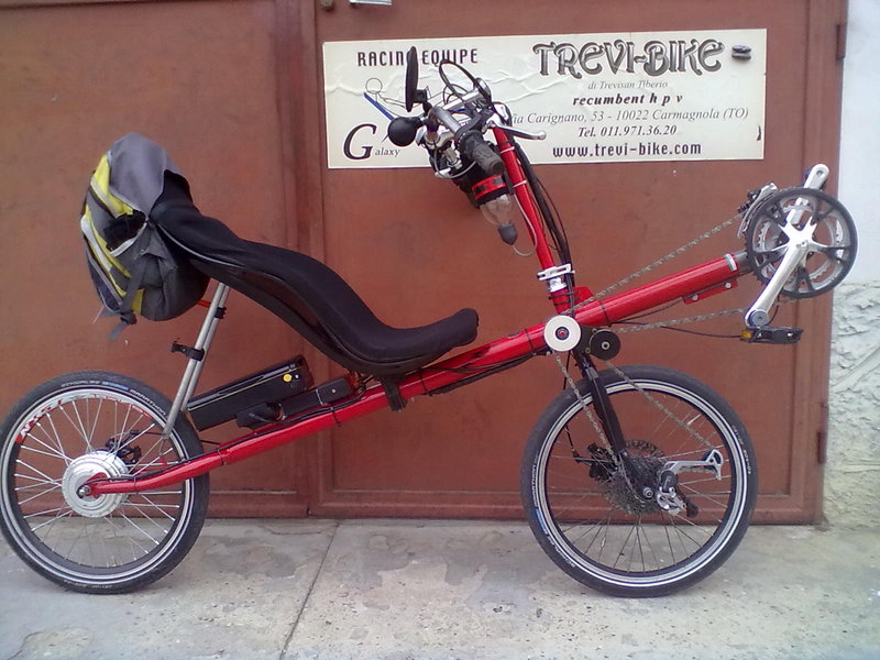

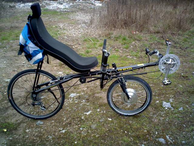

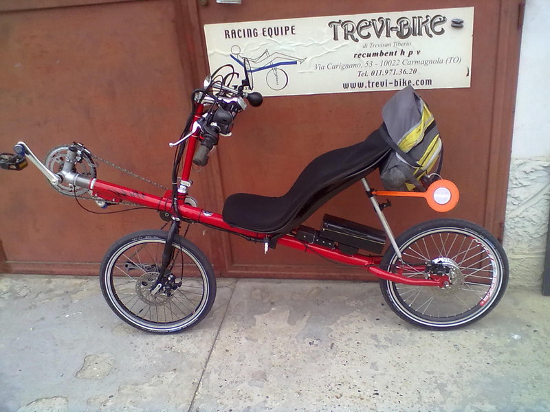

E' da molto che vi leggo, ma senza mai scrivere (frequento un po' di più il forum Bici Reclinate Italia).
Ho da due anni la Losna, una reclinata che Recumbent,storico amministratore del forum BRI, aveva progettato e realizzato per suo figlio, e che successivamente mi ha venduto, dandomi l'opportunità di scoprire il piacere di pedalare belli comodi.
Sembrava fatta apposta per metterle una motoruota dietro per cui, dopo aver tampinato lui, Cstan (attivo anche su questo forum) e Alcedo, finalmente sono riuscito ad elettrificarla con lo scopo di ottenere un aiuto nelle salite, che sono state sempre il mio tallone d'Achille.
L'installazione è stata fatta da Tib67bent, e con l'occasione anche un buon tagliando di cui la bici aveva bisogno essendo stata abbastanza maltrattata dal sottoscritto alle prime armi.
Oggi sono andato a riprendermela ed ho potuto fare un giretto nell'unico momento in cui è cessata la pioggia.
Le foto che allego sono state scattate da Tib67bent.
Appena possibile aggiungerò impressioni più dettagliate, ma già da ora devo dire che l'aiuto è più consistente di quanto osassi sperare in salita ed in partenza, mentre in piano raggiungo con naturalezza una velocità che prima non mi veniva spontanea.
Sembra quasi di non avere il motore, ma se provo a spegnerlo mi accorgo subito della differenza.
A presto.

Bella! Ben attrezzata e ben elettrificata, un lavoro pulito ed equilibrato. Posso invidiartela un po'?

anche l'arizound hai...che figata

Che strana bici. Quante cose hai sul manubrio!!! manca solo un tv 27" lcd!!!
Comunque concordo in pieno: affrontare una salita in posizione orizzontale non deve essere una passeggiata... meglio avere un aiutino

Forte! Complimenti per la realizzazione, allora aspettiamo presto un report completo su questa così particolare cavalcatura!
Inserito il - 28/11/2012 : 09:51:07  Mostra Profilo Invia a job un Messaggio Privato  Rispondi Quotando
Complimenti, bel mezzo! Una trazione integrale inconsueta, muscoli davanti ed elettrico dietro, l'opposto della mia jobbent:

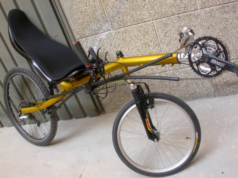

Io per ora mi sono astenuto dall'elettrificarla.
L'ho assemblata con un telaio Nazca Explorer che CStan mi ha portato usato dall'Olanda e tutte le parti di una vecchia Lee Cougan Hurricane che non uso più per motivi di schiena:
http://bicireclinateitalia.forumfree.it/?t=60806464
