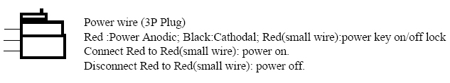

Inserito il - 11/02/2012 : 22:50:34  Mostra Profilo Invia a Dasti un Messaggio Privato  Rispondi Quotando
Il cavo rosso sottile presente sul connettore di alimentazione a cosa lo hai collegato?

Inserito il - 12/02/2012 : 07:00:54  Mostra Profilo Invia a Dasti un Messaggio Privato  Rispondi Quotando
leo86 ha scritto:
ho visto che mettendo il tester tra i due fili saldati e quello giallo senza morsetto, premendo il pulsante si ha continuità elettrica (...)
Esatto poiché quei cavi servono per accendere la centralina e per l`indicatore di carica.
Il cavo rosso sottile presente sul connettore di alimentazione della centralina deve essere collegato al positivo batteria tramite l` interruttore collegato a quei cavi.
In parole povere devi collegare il cavo giallo al positivo del connettore di alimentazione centralina ed i due saldati assieme al cavo rosso sottile presente nel connettore di alimentazione.
E' tutto spiegato il questo passaggio delle istruzioni:
Viene detto di collegare i due cavi rossi (sottile e grosso) assieme per accendere la centralina, ciò lo devi fare tramite l'interruttore presente sull' acceleratore (cavo giallo senza connettore, marrone e verde saldati assieme); in questo modo si illuminerà anche l'indicatore di carica.

Ora se faccio così quel filo centrale dalla batteria a cosa devo collegarlo?e a cosa serve?
Per caricare si carica da un altro lato con uno spinotto a due contatti.
