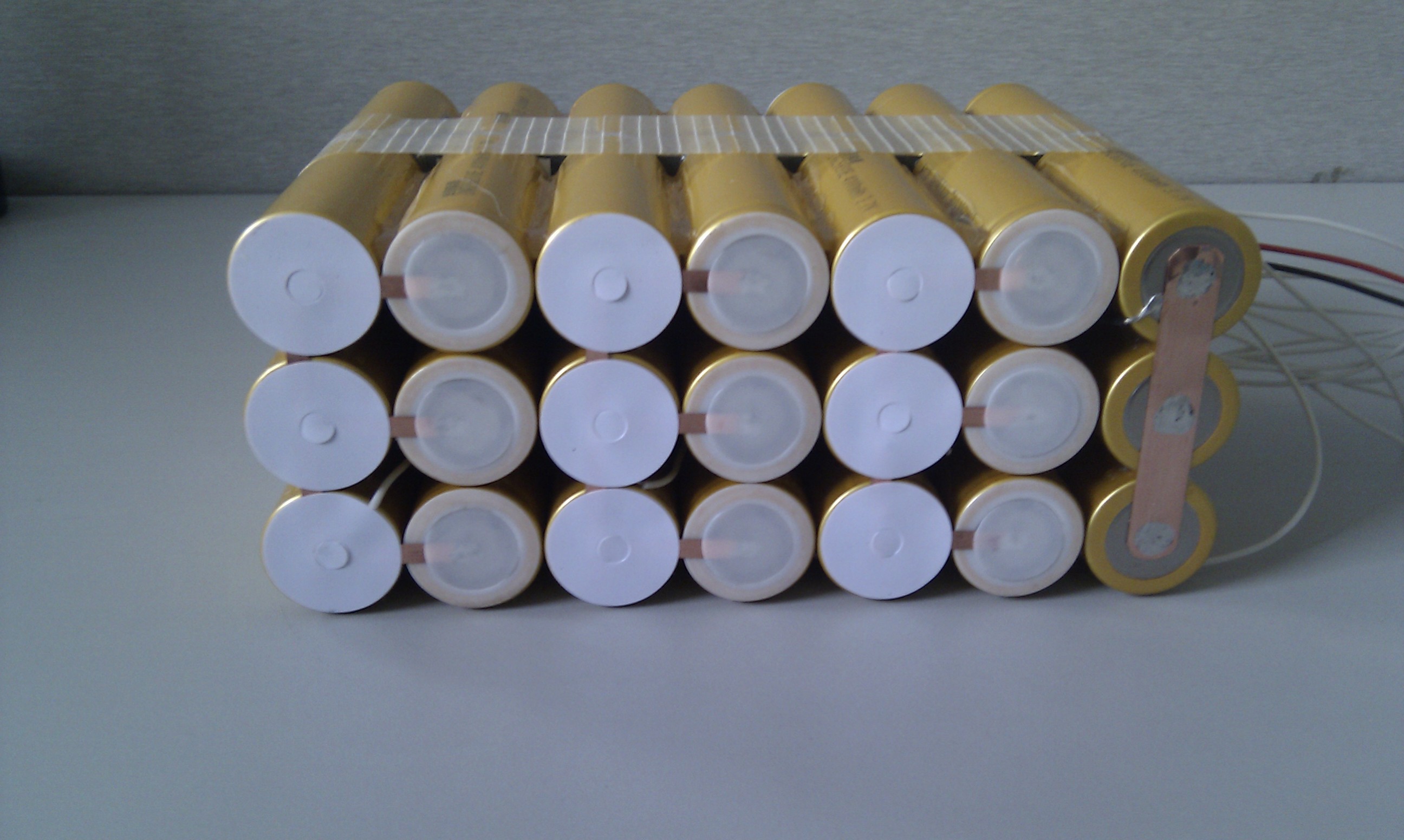

si infatti, per quello mi sono fatto mandare le specifiche di queste 26650, che sono leggermente diverse da quelle che pubblicano sul sito (ed ampliate dai test sicurezza).
il fatto che se prendi quelle gia' pronte non ti dicono che celle ci mettono dentro, perlomeno avevo chiesto ad altri e non me l'hanno detto (probabilmente le costruiscono in base al magazzino che hanno). Se invece le scegli tu e gliele fai fare almeno sai di che morte morire...

Inoltre nota che le 18650 e 26650 A123 mi paiono dei Fake grossi come una casa. Se vuoi le A123 a sacchetto (c'è il topic dedicato peraltro) consiglio A123rc, almeno di loro si sa che sono affidabili e hanno buone celle.

allego una delle foto che mi hanno mandato e copia delle specs delle 26650icr.
certo che e' facile prendere una...fregatura...se non si sta attenti...

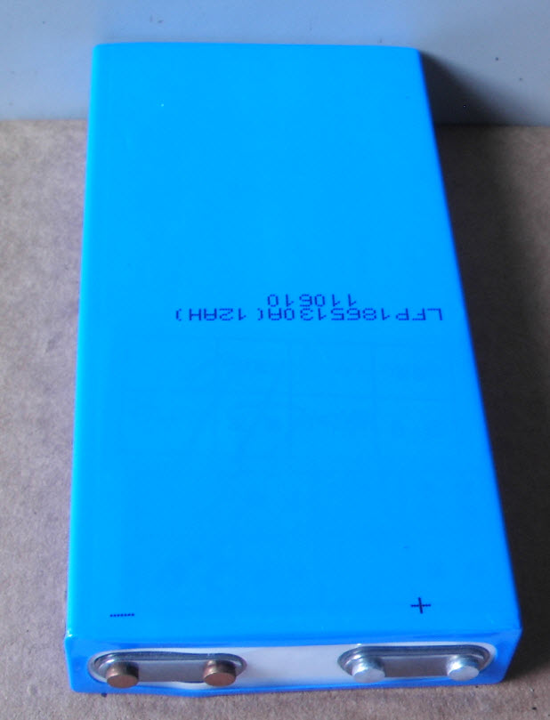

che ne dite di queste?
ci sono tagli da 6/8/10/12Ah
For 10Ah Cell Space See Below
Lithium Ferrum ( Iron ) Phosphate LiFePo4 cell aluminium casing for COOLING , All Encloser with Aluminium casing for Cooling , very Best in Heat dissipate during Discharge with high current .
capacity = 10 Ah , with size = 16 x 65 x 133 mm. , Weight = 270 g.
max. continuous discharge current = 30A ( 3C)
Peak discharge current 15S = 50A ( 5C)
max. Charge current =20A ( 2C)
cycle life > 2,000 cycle
un pacco 48v20ah verrebbe ca. 9kg a 150 x 100 x 350 (5.3lt)
penso uno dei piu' piccoli/leggeri lifepo4 e non sono rognose come
le A123 a sacchetto
36481 Messaggi
Inserito il - 19/05/2012 : 16:18:29  Mostra Profilo Invia a Barba 49 un Messaggio Privato  Rispondi Quotando
Diciamo che essendo a parallelepipedo sfruttano meglio lo spazio disponibile rispetto a quelle cilindriche, le caratteristiche sembrano buone e il peso è buono, inferiore a quello delle Headway da 10Ah. (270g contro 330g).
