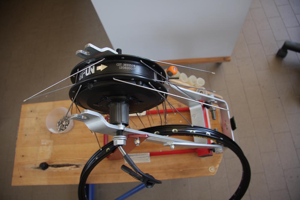

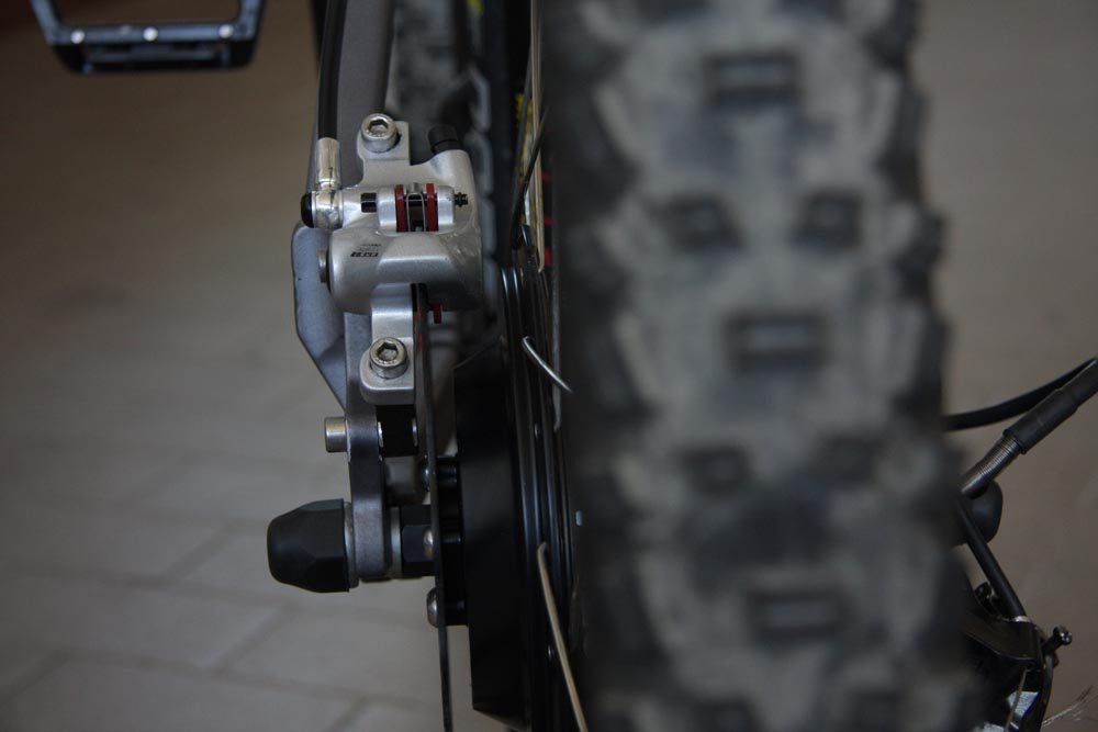

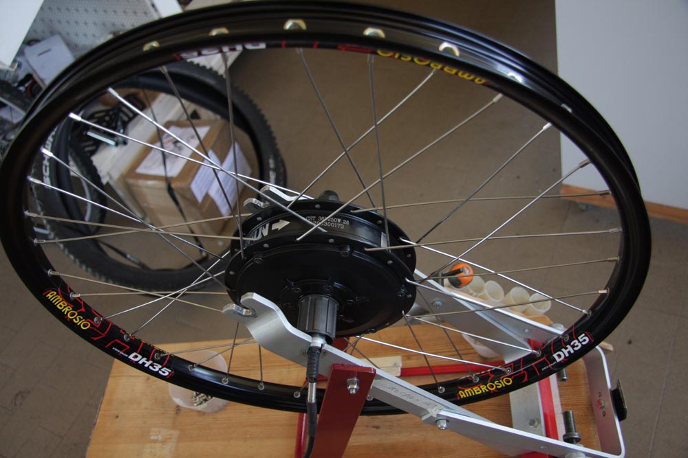

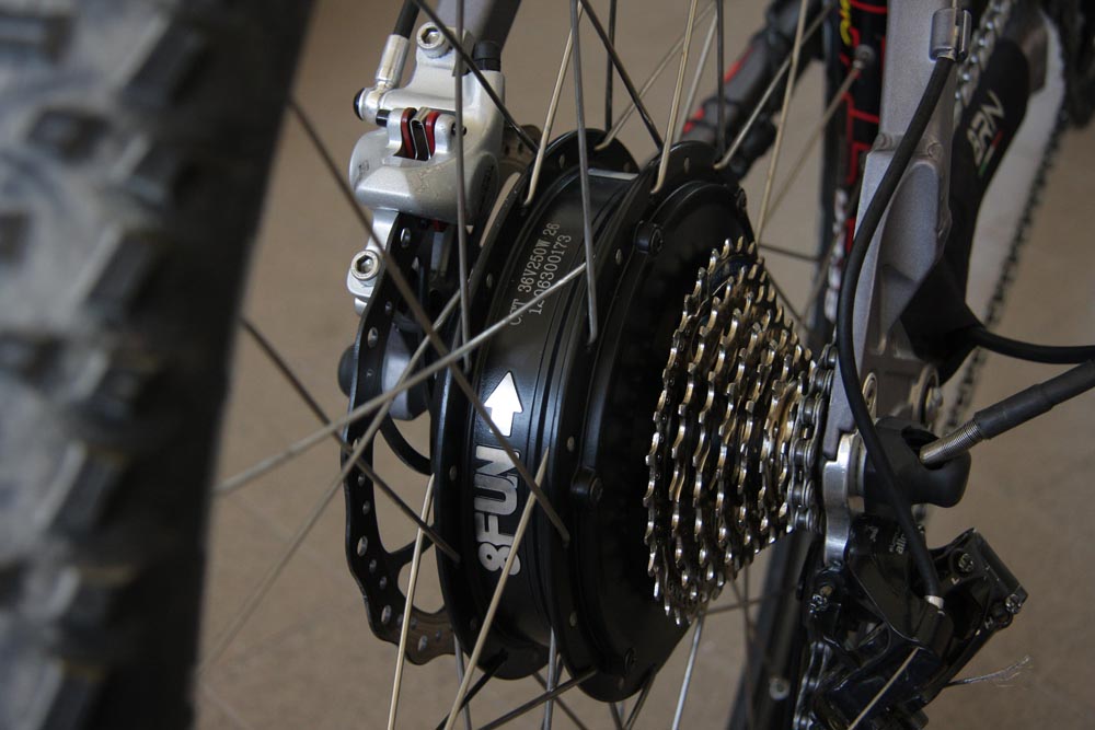

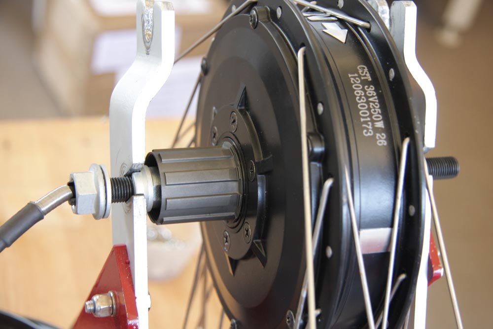

dalle prime piccole prove, direi che:
- ingombri lato disco e lato pignoni PERFETTI
- si monta che è un piacere
- molto silenzioso, piu di ogni altro BPM provato
Venerdì ne sapremo di più, anche se le prestazioni, al banco, sono state le stesse, ma le sole migliorie che ho appena elencato sopra, meritano davvero un apprezzamento particolare..
UNICA NOTA negativa, purtroppo, è il prezzo costerà cento € abbondanti in più rispetto ai classici BPM, Bafang ultimamente a rivisto TUTTI i listini in maniera SCANDALOSA...
infatti, ora che disponiamo DI TUTTI i pacchi pignoni a filetto possibili e immaginabili, 6/7/8/9/10 con 13 denti finale oppure con l'11 denti finale, possiamo abbinare il BPM tradizionale a pressochè tutte le bici.
